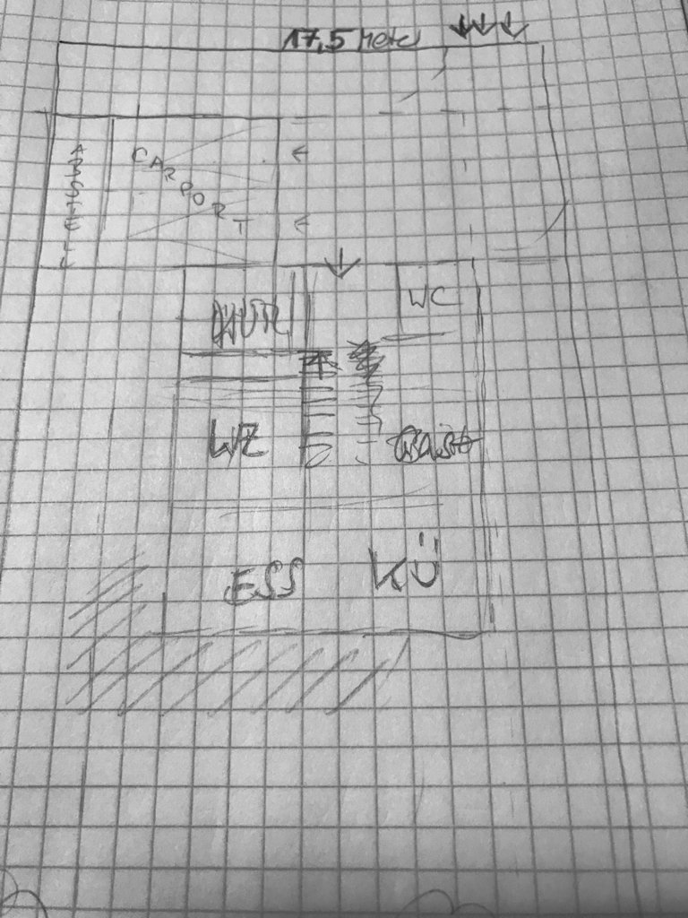

Hallo,danke für Deine Ideen. Hauswirtschaftsraum haben wir schon mit der Küche getauscht,allerdings ist dann dort einer langer Gang neben der Treppe zur Küche führend, kein Zugang vom Carport zum Hauswirtschaftsraum bzw.wird der Hauswirtschaftsraum dann recht klein.Und das Wohnzimmer liegt dann direkt an der Tür und wir müssten die Couch in den Raum stellen,weil uns eine Stellwand fehlt.
Nun, ihr seht, dass es nicht immer das Wunschgrundstück ist, welches man bekommt. Deshalb sollte man die Planung des Hauses (gern auch als Skizze auf Karopapier mit Bleistift) auch erst dann beginnen, wenn man ein oder zwei Grundstücke kurz reservieren kann.
Da muss man skizzenhaft selbst mal probieren, wie und was geht.
Eines aber steht fest: Kompromisse muss man immer machen. Deshalb ist eine Prioritätenliste gut. Auch sollte man sich überlegen, was man mit bestimmten Prämissen erreichen will, ob etwas sinnhaft ist oder man auch mit anderen Prämissen etwas erreichen kann. (Durchgang Hauswirtschaftsraum zb)
Auch Sonnenstandverläufe sollte man einbeziehen. In Nordfenster wird selten die Sonne scheinen, aber natürlich wird im Nordgarten auch die Sonne scheinen.
Eine Terrasse im Norden bekommt im Sommer ab ca. 16 Uhr Sonne bis zum Abend. Eine Südterrasse liegt abends um 19 Uhr im Schatten.

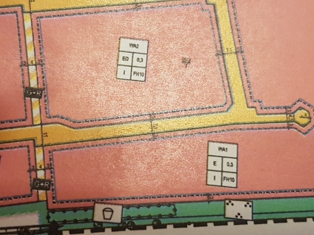

Hey,danke !!! Das Grundstück 35 gehört uns schon,aber wir haben im Verlauf so viele Änderungen hinnehmen müssen .Wir könnten nun das Grundstück ganz unkompliziert tauschen.Leider rät uns jeder ,ausser unserer Architektin ,von dem Grundstück ab und uns fehlt die Vorstellungskraft und das Wissen.Wir haben Angst einen Fehler zu machen und unsere Südlage aufzugeben.
Bei 17,5 Breite würde ich den Carport planoben links anordnen. Haben wir mit 21,5 Breite auch. Ich kann leider zur Zeit keine Zeichnung hochladen, liegt aber schon vor :)
