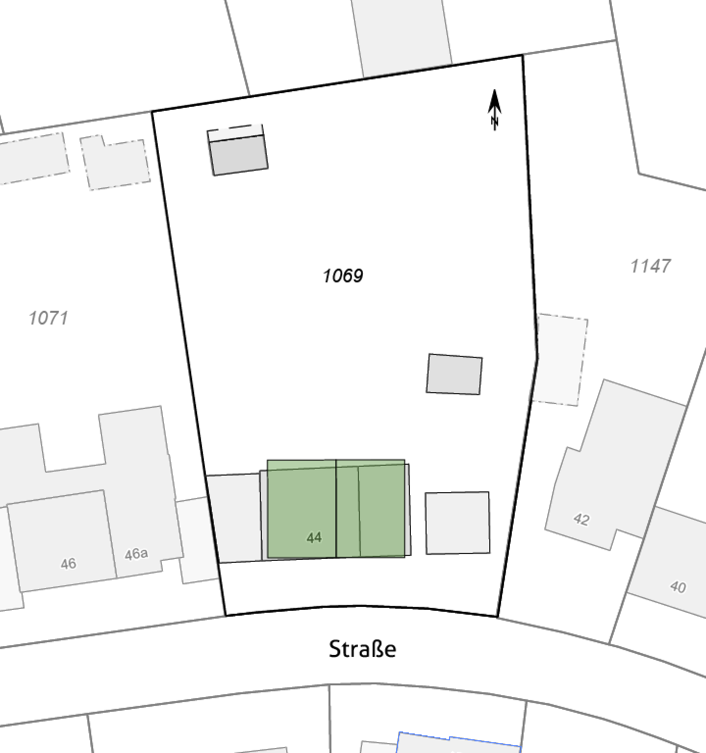

Lageplan eines Baugrundstücks Nr. 1069 an der Straße mit umliegenden Parzellen.
Wobei ich hier von einer Grundfläche von 7 Meter Breite x 10 Meter Tiefe für eine der neuen Haushälften ausgehe, was man im Bedarfsfall auch noch erhöhen kann, da es das Grundstück ja durchaus zulässt. Von der Größe des Hauses her wird es also im Straßenbild keinen großen Unterschied machen.

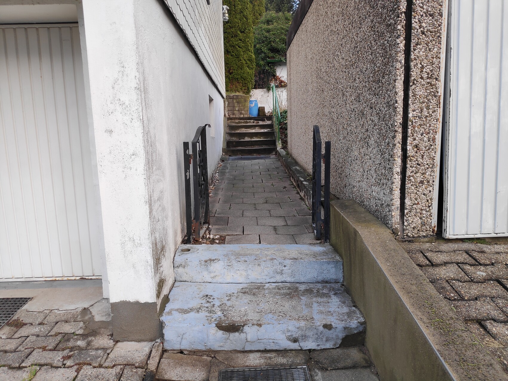

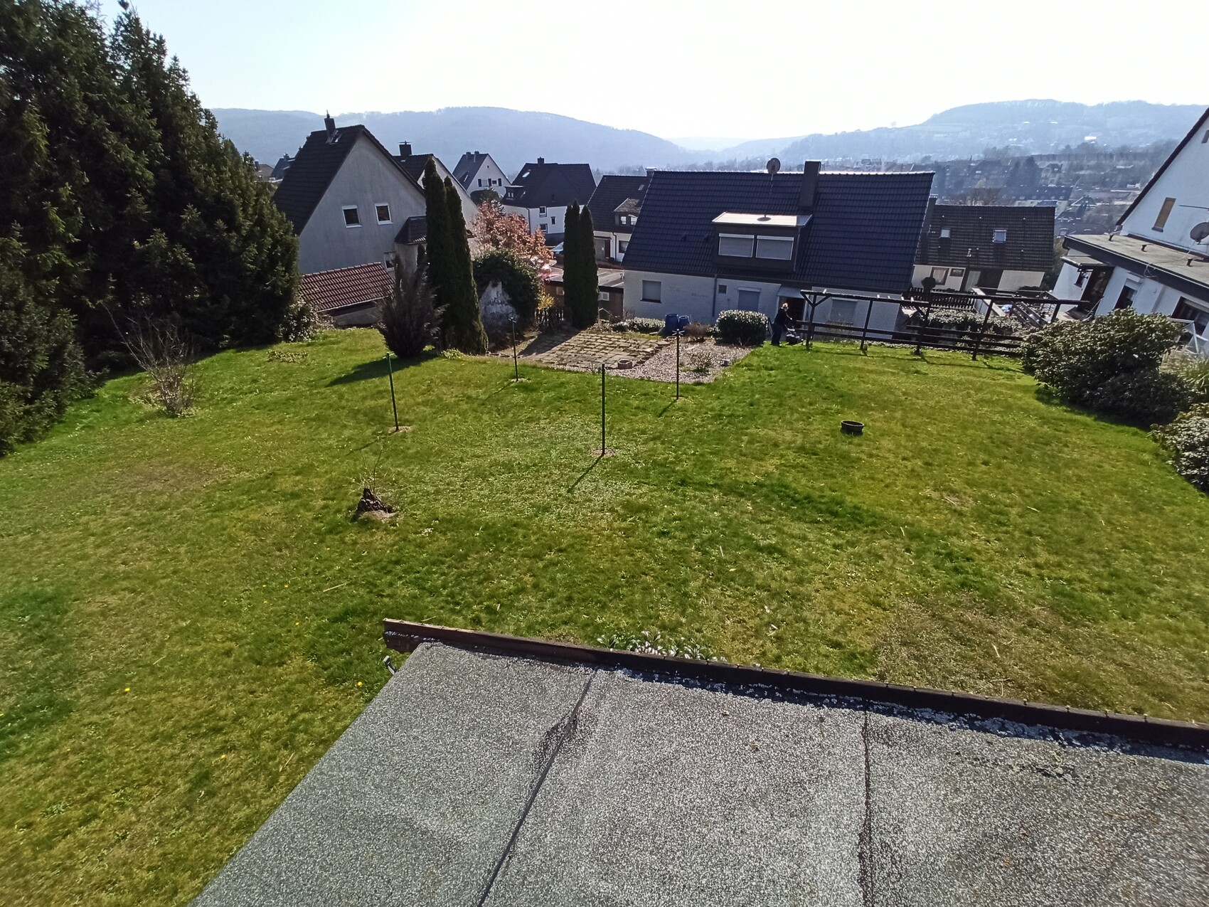

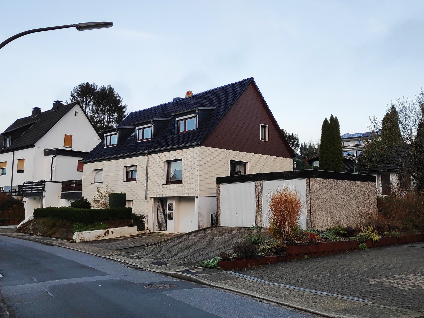

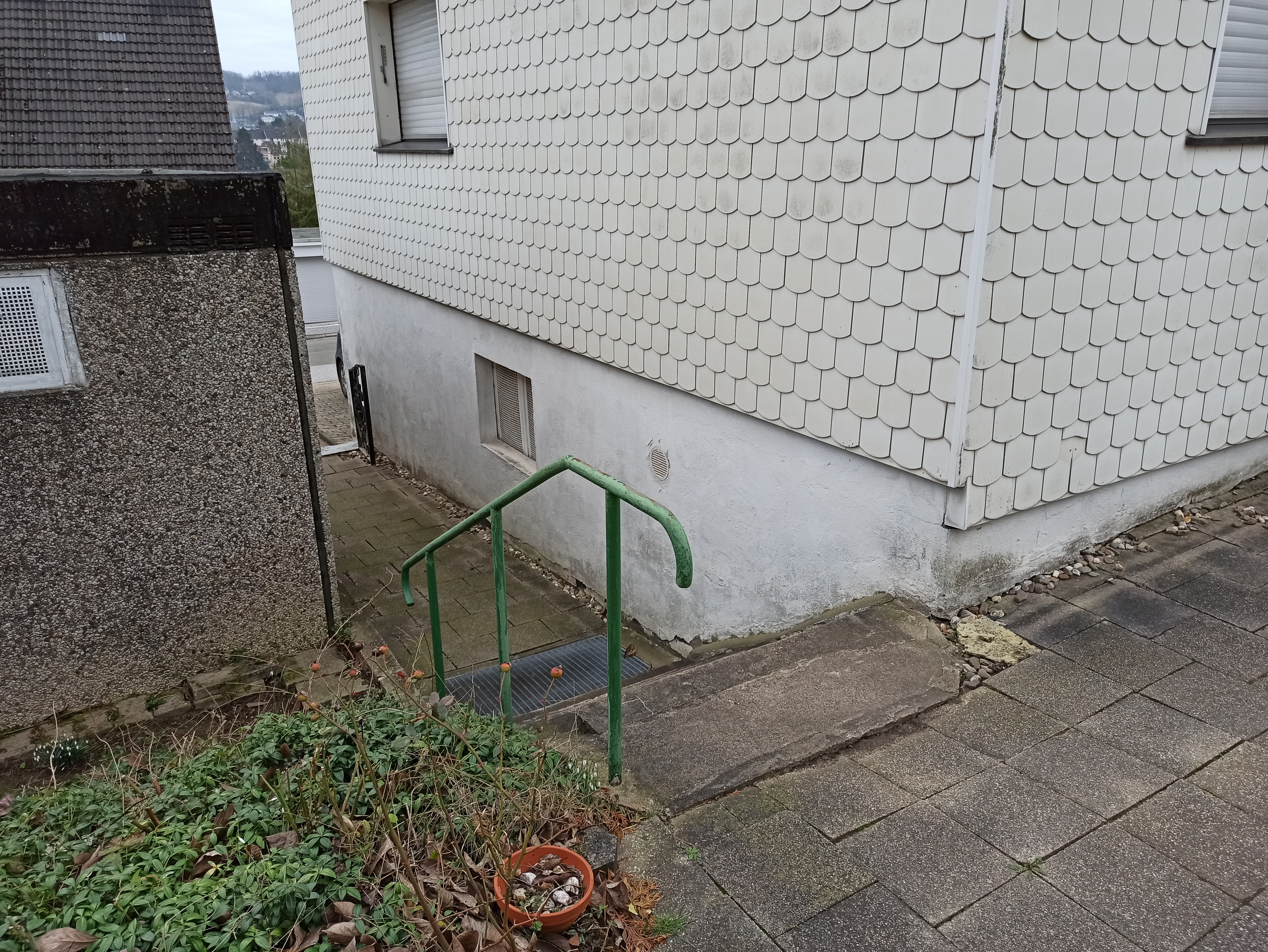

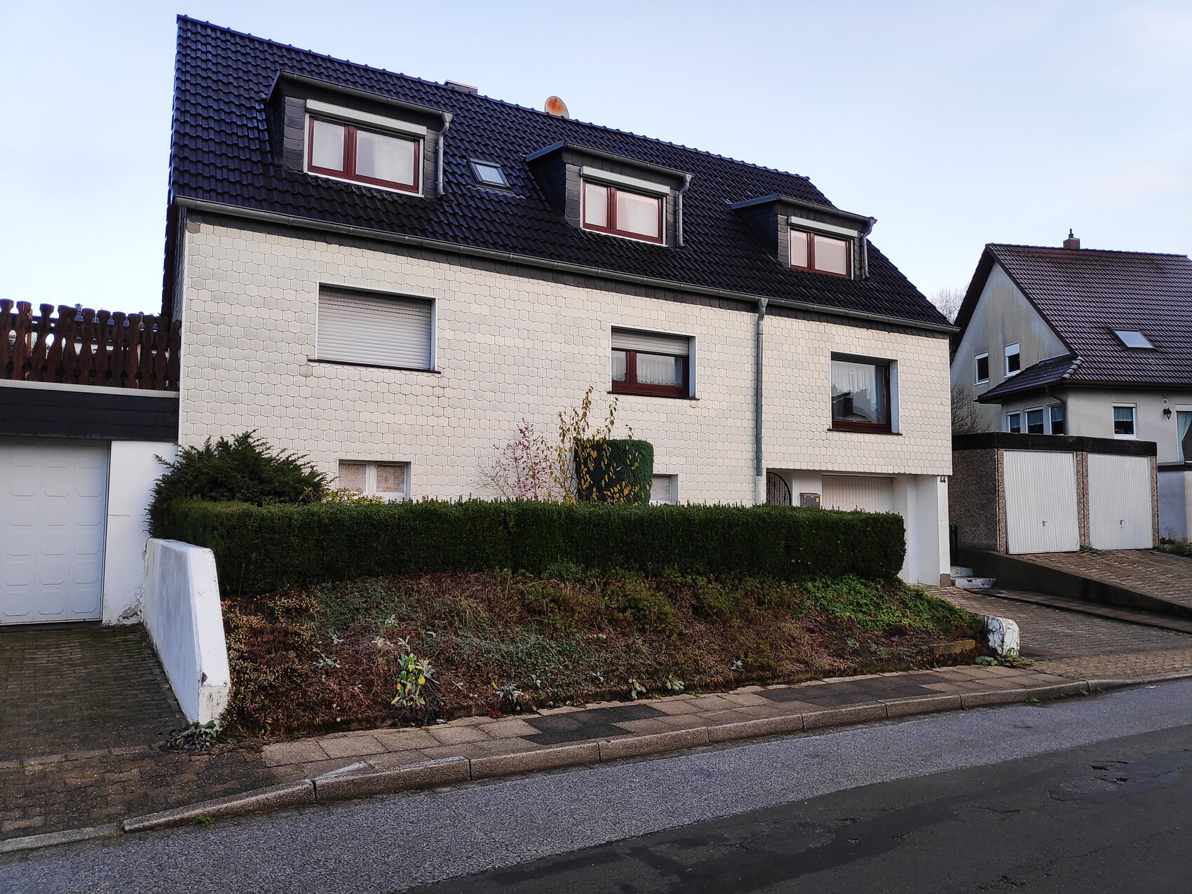

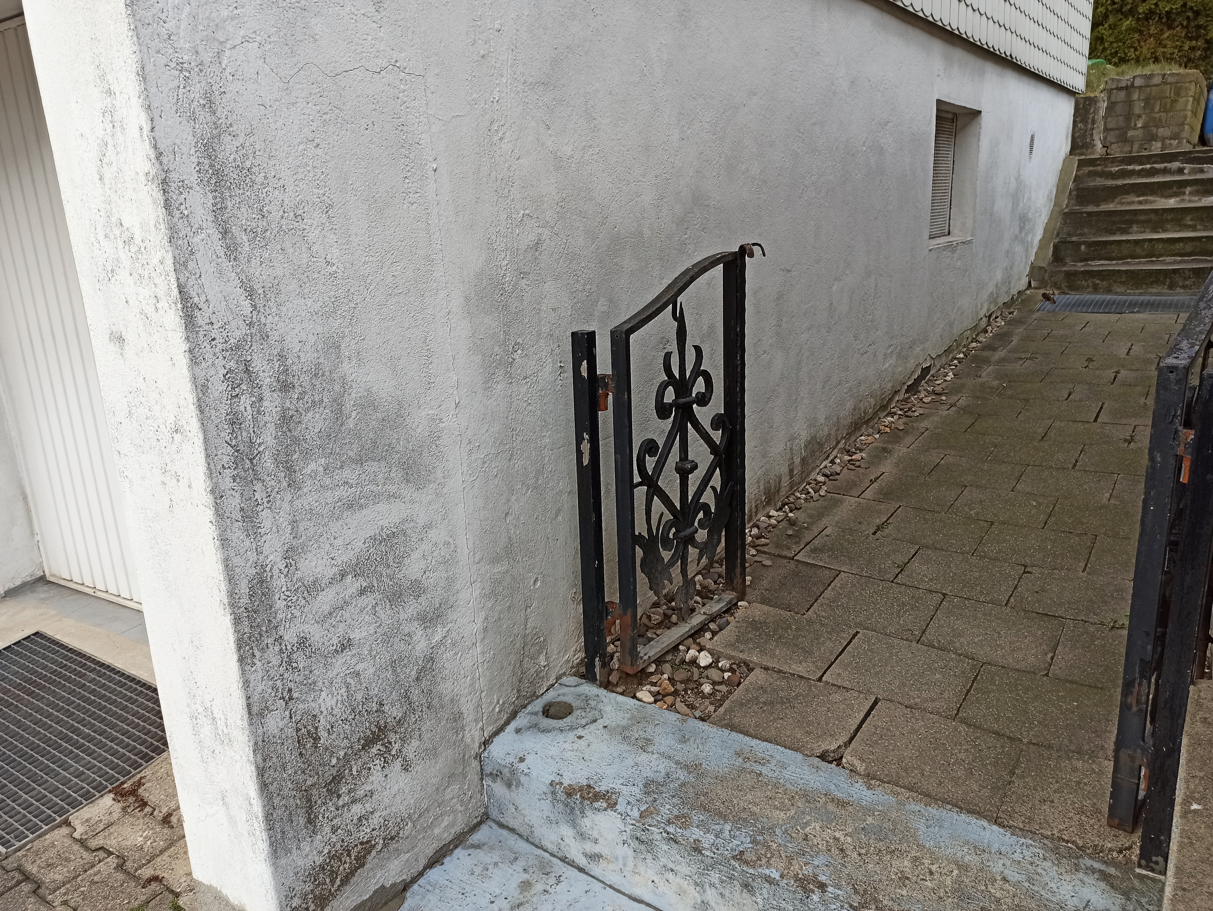

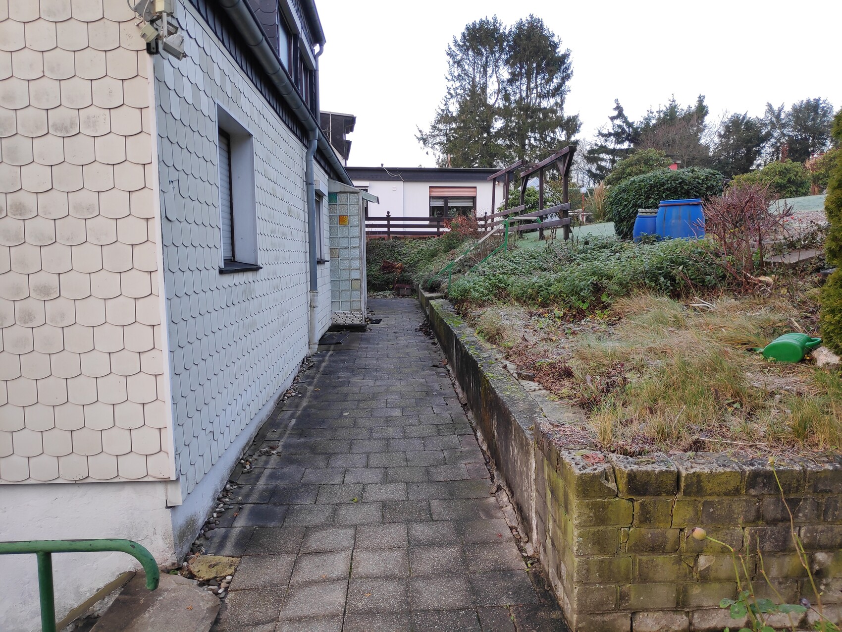

Um die Glaskugel mal mit Bildern zu befüllen, das hier ist das Bestandshaus:

Der aktuelle Keller / das Untergeschoss ist sehr niedrig, da komme ich mit meinen 1,86m Körpergröße mit dem Kopf fast an die Decke. Das würde also schon mal etwas nach oben gehen. Was für eine lichte Deckenhöhe ist da angebracht, wenn in diesem Geschoss auch der Eingangsbereich sein soll, so um die 2,35m?
Ebenfalls das aktuelle Dachgeschoss ist recht niedrig. Insgesamt würde das Haus also vermutlich ein bisschen (sagen wir 1m) höher werden als das jetzige. Da das Grundstück sozusagen in einer kleinen Senke liegt (die Straße geht links und rechts davon leicht nach oben) würde man bei einer Erhöhung mit den Nachbargebäuden vielleicht in der Höhe gleichziehen, aber nicht zwingend höher werden.

Ja, mit Bildern kann man sich ein Bild machen.
Hab' mich in der Umgebung mal was umgesehen. Planungsrechtlich ist das ja Kraut und Rüben, was Dir sehr entgegenkommt. Kannst ja fast machen, was Du willst, solange Du die Trauf- und Firsthöhen der direkten Nachbarn nicht überschreitest.
mwinkelm schrieb:
so um die 2,35m?
Nee. Im Neubau sollten es schon 2,50m sein, bei zwingenden Gründen, die ich hier nicht sehe 2,40m.

Dein linker Nachbar sieht höher aus auf den Bildern. Oder täuscht das?
Von wo misst Du da? Die Straße scheint nach links leicht anzusteigen, oder?
Das es so hangig ist, hatte ich nicht mitbekommen.

Ja, da kann man drüber streiten, ob man die absoluten Höhen über NHN vergleicht oder die relativen zu einem Bezugspunkt. Bei letzterem kann man auch wieder streiten, ob man das Gelände am Haus nimmt oder die Straße oder die Mitte der Grundstücksgrenze. Da §34 aber nur ein grober Maßstab ist, kann die Genehmigungsbehörde eine vernünftige Planung mit einem schlüssigen Nachweis des Einfügens aber kaum ablehnen.
Wenn man sich die Gebäude in der Parallelstraße mal ansieht, ist das hier auch nicht zu erwarten. Aber selbst die nähere Umgebung mit dem zurückliegenden Haus auf dem direkten Nachbargrundstück, zwei Grundstücke weiter ein Zweigeschosser, hundert Meter entfernt mehrere Häuser mit flacher Dachneigung, Anbauten mit Flachdächern und überall Dachaufbauten verschiedenster Art. Die Befürchtung allzu großer Einschränkungen hätte ich hier nicht.
