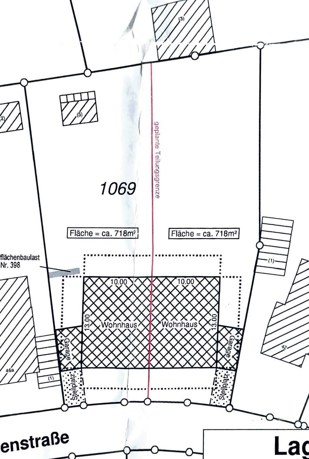

11ant schrieb:
Am besten zeigst Du auch ´mal einen Katasterauszug des Grundstückes, dann kann man sich die Teilbarkeit einmal bildlich vorstellen. Hätten beide Hälften einen direkten Zugang zur Straße ?
Kein Problem! Beide Grundstücke haben nach der Teilung einen direkten Zugang zur Straße. Der hier eingezeichnete Platz für die Bebauung ist nur das was maximal möglich wäre unter Berücksichtigung der Baulast. Das werden wir aber nicht ausschöpfen, da unsere Haushälften "nur" um die 115m² Wohnfläche haben werden. Als kleine Hintergrundinfo: Es ist eine Hanglage, das Grundstück geht also nach hinten raus nach oben. Wir werden daher mit Keller (der die Eingangsetage darstellt) bauen müssen.

Escroda schrieb:
Ich bevorzuge auch die Realteilung, weil es wieder ein Auftrag mehr ist .
Danke für die Ausführungen, das ist sehr wertvoller Input für uns und bestätigt mich schon etwas in unserer aktuellen Einschätzung. Wegen der Satzung werde ich mal recherchieren, wie das bei uns geregelt ist.

Ich halte mich kurz:
mwinkelm schrieb:
Die Ersparnis kommt angeblich dadurch zustande, dass man nur einen Bauantrag stellt,
Bauantrag muss jeder Bauherr selbst stellen.
mwinkelm schrieb:
eine Heizungsanlage für beide Häuser hat
Bei Realteilung baut jeder Bauherr für sich: Schlafzimmer und Technikräume werden nicht gemeinsam benutzt. Es gibt auch keine gemeinsame Katzenklappe - die Brandschutzordnung verbietet das.
mwinkelm schrieb:
und das Haus als solches für den Anbieter als ein Auftrag gilt und nicht wie zwei bei zwei separaten Doppelhaushälften.
Nein, zwei Bauherren, zwei Verträge - einer mit Euch, einer mit den Nachbarn.
mwinkelm schrieb:
Wir wollen aber ganz klar zum selben Zeitpunkt bauen.
Bei gleichen BU gilt dann: erst mit der Kolonne links anfangen, nach dem Mauern rechte Seite. Zug um Zug... der BU kann Euch 1 oder 2% geben, indem seine Gerüstkosten eine An- und Abfahrt weniger hat, aber sogar der Auf- und Abbau ist ja individuell je Hälfte.
Einzig spart man Grundstücksfläche... bei Eurer Größe zu vernachlässigen und das Finish der Trennwand.
mwinkelm
11.04.20 01:22
Ich schließe aus deiner Aussage, dass bei einer Realteilung ein Doppelhaus mit gemeinsam genutztem Technikraum (nur von außen begehbar) also gar nicht möglich ist. Somit wäre ein Doppelhaus bereits ausgeschieden, wenn wir die Realteilung als gesetzt betrachten würden.
Genau solche Fragen möchte ich beantwortet wissen, danke euch für die schnellen Reaktionen!
11.04.20 01:36
So ist es. Wenn gemeinsam, dann Zweifamilienhaus in Doppelbauweise, dann aber keine Realteilung.
Realteilung bedeutet, alles für sich. Schließt aber ein Doppelhaus, also zwei aneinander geklebte Häuser nicht aus.
Ideelle Teilung macht man, wenn die Bauordnung eine bestimmte Größe einer Einheit die Mindestgröße eines Grundstücks vorgibt, diese mit einer Realteilung nicht erreicht wird.
