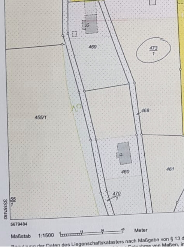

Bei der Formulierung kommt sogar Außenbereich in Frage. Gut, wenn's einen Bebauungsplan gibt, hat sich das erledigt.
Da schrillen bei mir die Alarmglocken. Warum spricht man von Gartenhaus? Soll hier etwas verschleiert werden?
Ein neues Gartenhaus?
Aber es liegt schon an einer öffentlichen Straße mit Kanaldeckeln und Schieberkappen und rechts und links befinden sich andere Wohnhäuser?
Hast Du mit jemandem gesprochen oder die Verfügbarkeit online abgefragt?
Es ist am Ende einer öffentlichen Straße mit Hausnummer. Links neben dem Haus, ist ein Wohnhaus. Gegenüber und rechts daneben ist ein Feld und ein kleines Stück Wald.
Die Abfrage habe ich online gemacht, an der Straße war ein Briefkasten mit Hausnummer und ich habe die Straße mit Hausnummer abgefragt online.
Ich hab von der Maklerin heute ein Flurkarte bekommen. Da ist das Grundstück vermessen und ein Haus darauf. Hier der Auszug das Grundstück ist 460.
Liegenschaftskarte mit Parzellen und Grenzlinien, u. a. 460, 470, 468, 469, 461.

Für mich klar Außenbereich. Lass' Dich keinesfalls drängen, es sei denn. das Grundstück ist so billig, dass Du es auch als Freizeitgrundstück kaufen würdest. Vielleicht ist eine Neubebauung unproblematisch, ich halte aber weitreichende Auflagen der Genehmigungsbehörde für sehr viel wahrscheinlicher.

Der eine ist ja recht weit weg. Ich sehe hier eher die Baugenehmigungsbehörde dem perfekten Glück im Wege stehen.

Das Grundstück hat für die Lage einen guten Preis aber nur für die Freizeit auf keinen Fall, wenn wollen wir da wohnen.
Okay, ich muss blöd fragen was bedeutet Außenbereich?
Wir fragen ob es eine Baugenehmigung gibt? Wenn sie sagt nein
Fragen wir morgen ob es Bauauflagen gibt? Wenn sie sagt nein
Ob es einen Bebauungsplan gibt? Wenn sie sagt nein könnte es positiv für uns sein?

Verlass dich nicht auf die Maklerin. Kläre das am Dienstag mit der Baugenehmigungsbehörde. Bauen im Außenbereich kannst du knicken. Google ist dein Freund
