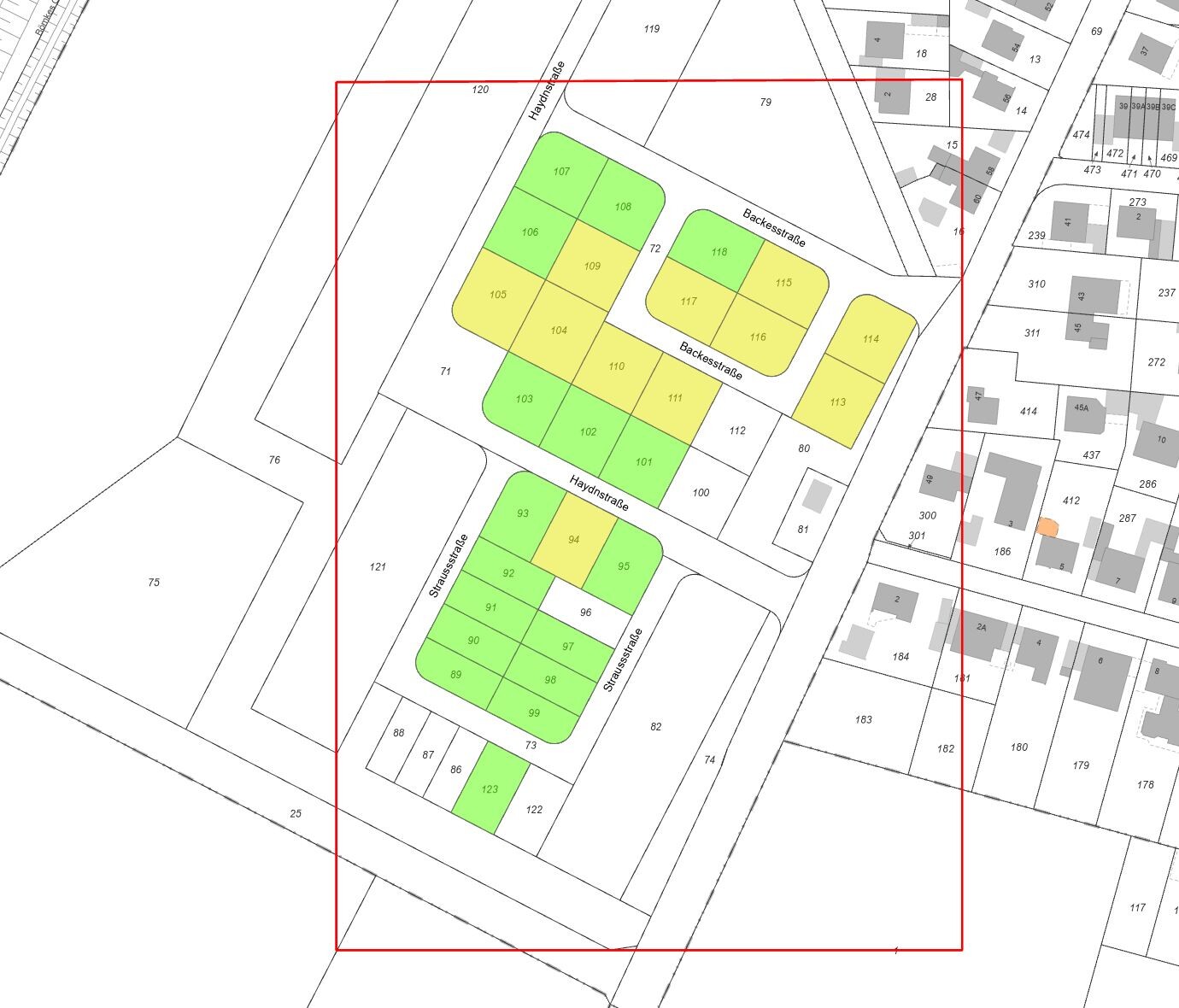

Endlich wird es konkreter: Wir haben nun die Info bekommen, dass wir in Kürze ein Grundstück wählen können und uns entsprechend Gedanken zur Wahl machen sollen. Vor uns sind noch Bewerber, allerdings sollten das nicht viele sein.
In der Zwischenzeit sind die Grundstücke, die wir auch favorisiert hätten (im Grunde alles was in der ruhigen Backesstraße liegt) reserviert und werden nicht zur Wahl stehen (grün = verfügbar; senffarben = reserviert). Aus den verbliebenen favorisieren wir aktuell die 93, gefolgt von 103 und 102. Die 95 würden wir eher weiter hinten sehen (gegenüber wird der Parkplatz der KiTa liegen) und 108, 107 und 106 stehen aufgrund der direkten Nähe zu den großen Mehrfamilienhäusern auf Grundstück 119 auch hinten an.
Am meisten machen wir uns noch über die 123 Gedanken. Die Lage ist perfekt unten im Süden des Baugebiets mit guter Ausrichtung des Grundstücks. Das größte Manko ist allerdings die Größe von nur 372m² (15m Breite, 25m Länge). Durch die Breite müsste man ein recht schmales Haus längst setzen und ich vermute, dass sich das aufgrund der Grundflächenzahl von 0,4 nur mit Keller vernünftig ausgeht und alles letztlich trotzdem recht eng wird. Wir haben hier im jetzigen Baugebiet als Vergleich einige Grundstücke mit ~440m² und das ist OK, darunter wird es gefühlt dann doch recht eng. Zudem sind die Bäume im Süden vom Grundstück sehr groß und würden über große Teile des Tages sämtliches Sonnenlicht aus dem Garten raushalten - auch nicht optimal. Aktuell sind wir auf dem Stand, dass die 123 daher wohl nur in Frage kommt, wenn von den anderen Favoriten nichts mehr bleiben sollte.

LuB2024
25.05.25 21:58
Mein Favorit wäre Nr. 21. Schön ruhig, Bebauung im Norden + Garten im Süden/Westen.
Danach wäre mein nächster Favorit Nr. 26 oder 19 und danach Nr. 3,2 und 1.
kbt0925.05.25 22:21
@LuB2024 .. du kannst nicht den Lageplan aus Beitrag 1 nehmen, sondern musst den aus Beitrag 50 ansehen, da nur noch die grünen Grundstücke frei sind.
25.05.25 23:13
So ein bisschen bin ich wohl nicht mehr up to date, es gibt auch verschiedene Nummern?!
Was ist mit der 118? Was stört Dich?
roteweste26.05.25 00:33
Ich wäre für 107, 108 und 118. Gut geschnitten, Haus im Norden mit Hauseingang über die Nordseite und als Satteldach schön mit dem First von Ost nach West. Das erlaubt dir einen effizienten Grundriss. Beim Garten könntest du dann Süd-West- oder Süd-Ost-Ausrichtung planen.
Ich muss allerdings gestehen, dass ich das Thema nicht ganz verfolgt habe. Gibt es ein Gefälle? Was ist mit Flurstück 120? Freie Wiese oder Wohneinheit? Steht das Baugebiet schon? Dann würde ich definitiv auch persönlich hinfahren und vor Ort schauen, wo man sich wohl fühlt und überlegen woran das den. liegen könnte.
