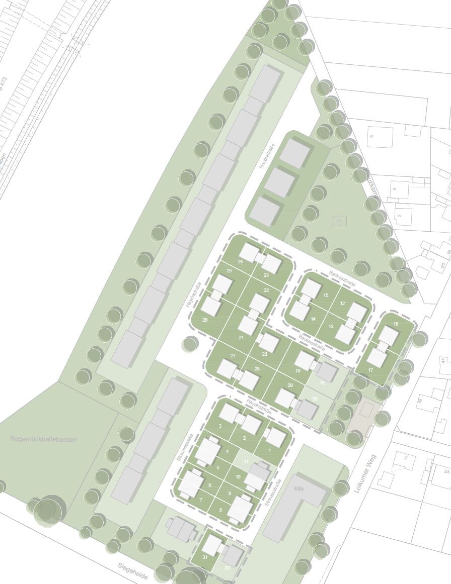

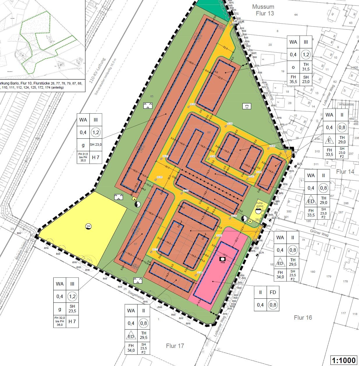

Es werden 21 Grundstücke für Einfamilienhaus und 7 Grundstücke für Doppelhaushälfte verkauft. Der Preis liegt einheitlich bei 220€/m² inkl. Erschließungskosten. Die Grundstücke sind heute Ackerland und komplett eben. Angehängt habe ich einmal ein Luftbild, einen Auszug aus dem Bebauungsplan sowie von einem unverbindlichen Bebauungskonzept (nur die nummerierten Grundstücke stehen zum Verkauf).
Bei Interesse an weiteren Informationen findet man das vollständige Exposee ebenfalls über Google bei der Suche nach "Bocholt Wohnbaugrundstücke Mussum - Loikumer Weg".
Das Baugebiet wird ein Mischgebiet: Neben den Einfamilienhaus und Doppelhaushälfte wird es eine KiTa sowie Mehrfamilienhäuser und einen Spielplatz geben. Westlich vom Baugebiet liegt eine Bundesstraße, so dass die Bebauung im Westen als geschlossene Bebauung errichtet wird (Lärmschutz zur Straße; genaue Ausgestaltung der Bebauung noch unklar). Im Norden gibt es drei größere Mehrfamilienhäuser. Grundsätzlich gehe ich aufgrund der Mehrfamilienhäuser im Norden sowie Westen von erhöhtem Durchgangsverkehr und Trubel im Baugebiet aus - es wird keine reine ruhige Einfamilienhaus-Siedlung. Bei der Auswahl der Grundstücke würden wir daher das Hauptaugenmerk auf möglichst viel Ruhe richten.

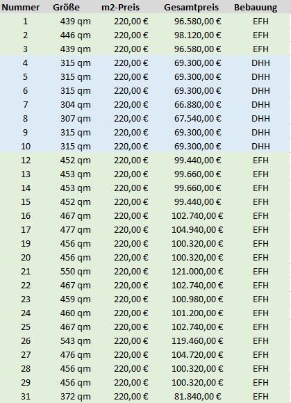

Ich hab gerade festgestellt, dass ich die Grundstücksgrößen gar nicht erwähnt habe bzw. die auch nicht auf den Bildern enthalten sind. Die Einfamilienhaus Grundstücke sind i.d.R. zwischen 440m² und 550m² groß. Lediglich die Nummer 31 ist eine Ausnahme und nur 372m² groß (ca. 15m breit und 25m lang). Hier wird ein Haus ohne Keller und Carport/Stellplätzen vermutlich schon eher eine Herausforderung. Von der Lage wäre das Grundstück allerdings ganz nett.

Nummer 21: Wenig Angrenzen an Straße gibt und verkehrsrruhige Lage. Das ist aber nur für Menschen von Vorteil, die in der Lage sind ein gutes Nachbarschaftsgefüge zu erzeugen und ggfs. auch mit Egoisten umzugehen wissen ohne sich darüber zu ärgern. Hier gibt es sehr viel über nachbarschaftliche Kleingeisterei zu lesen - sowohl von beschrieben Nachbarn, als auch von Beschreibenden und Komentierenden. Es gibt sie also, die etwas herausfordernden Nachbarn.
Nummer 31. Vermutlich das "provateste" unter den angebotenen Grundstücken. Die KITA Nähe stört wenig, wenn der Zugang nicht vom Wohngebiet aus gegeben ist. Wer auch tagsüber empfindlich ist, der tut ggfs. gut daran diese Nähe zu meiden.

Nimm ein Grundstück, wo die Terrasse in den Westen kann, ohne Verschattung durch Nachbarn und du möglichst nur 2 Nachbarn hast. An die Straße macht man ne Hecke oder nen Zaun und Straßenlärm ist dort 0,0 zu erwarten. Da fahren doch zu 90% Anlieger durch, kein Durchgangsverkehr.
21 würde ich im Leben nicht nehmen, da bist du komplett eingebaut von Nachbarn.
Es kommt nicht nur auf einen selbst an, auch die Nachbarn müssen mitspielen...
Ich hab ein Eckgrundstück und würde nie was anderes nehmen.
16.04.25 11:26
Was wird pink? Ein öffentliches Gebäude? Kita?
Die Frage ist, wie die Parksituation der Mehrfamilienhaus ist.
Ich persönlich würde wohl ein Grundstück im Süden nehmen, mit einem erweiterten Grünstreifen gewinnt das Grundstück optisch an Größe.
