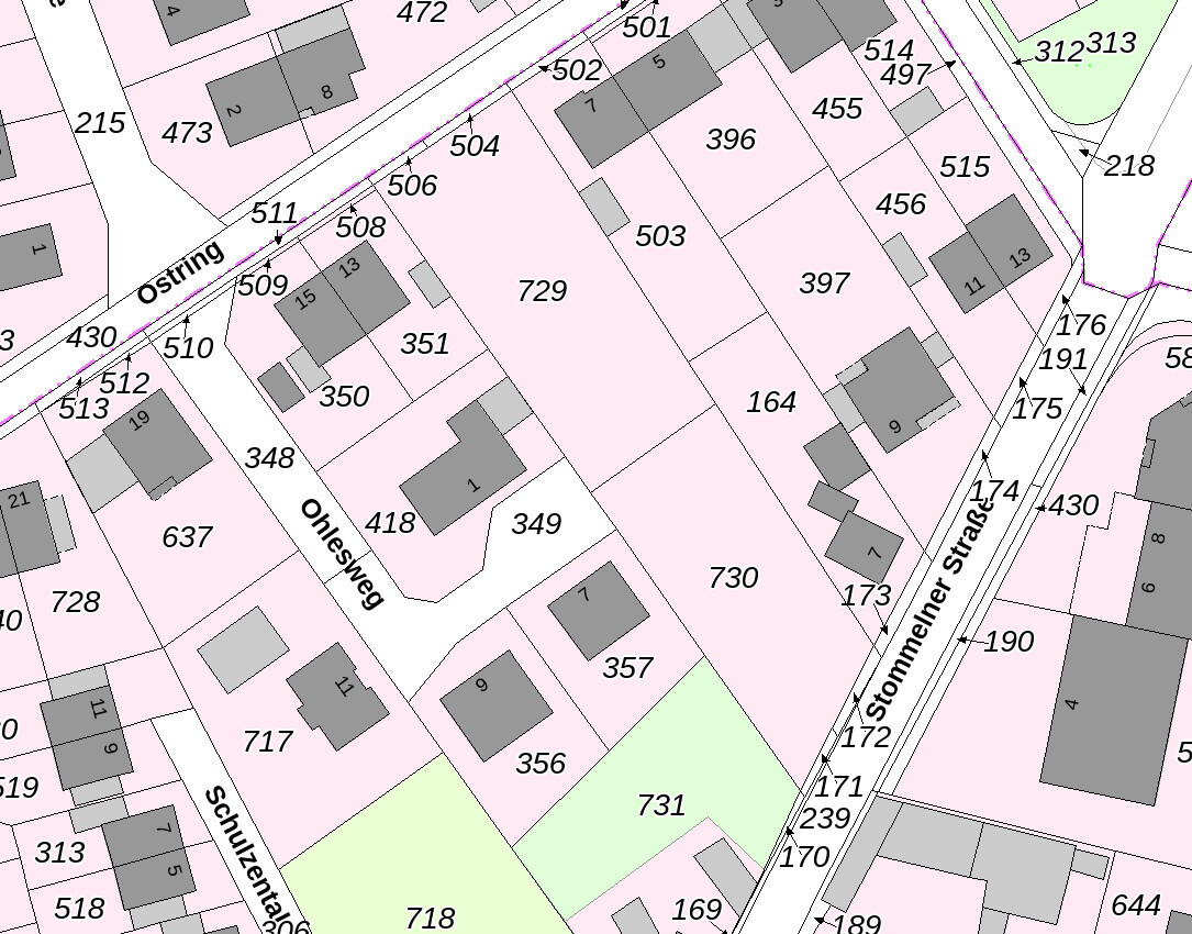

Eine Ersteinschätzung zur planungsrechtlichen Situation eines möglicherweise in Frage kommenden Grundstücks. Hier mal drei Beispiele aus einem zufällig ausgewählten Dorf der genannten Region ohne Überprüfung der tatsächlichen Gegebenheiten:
Lageplan mit Parzellenzahlen, Gebäuden und Straßen in einem Bebauungsplan
Flurstücke 729, 730; unbeplanter Innenbereich; bebaubar nach §34 Baugesetzbuch mit 6 Doppelhaushälften.

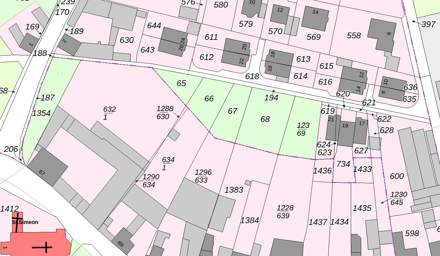

Kadastrale Karte: Parzellen mit Nummern, Gebäuden, Grünflächen und Straßen.
Flurstücke 65-69 und evt. Teilflächen der Nachbargrundstücke; möglicherweise §34 Baugesetzbuch (s.o.), möglicherweise Außenbereich im Innenbereich nach §35 Baugesetzbuch, was die Aufstellung eines Bebauungsplans ggf. nach §§11ff Baugesetzbuch erfordert, was viel Erfahrung und Vorkasse voraussetzt.

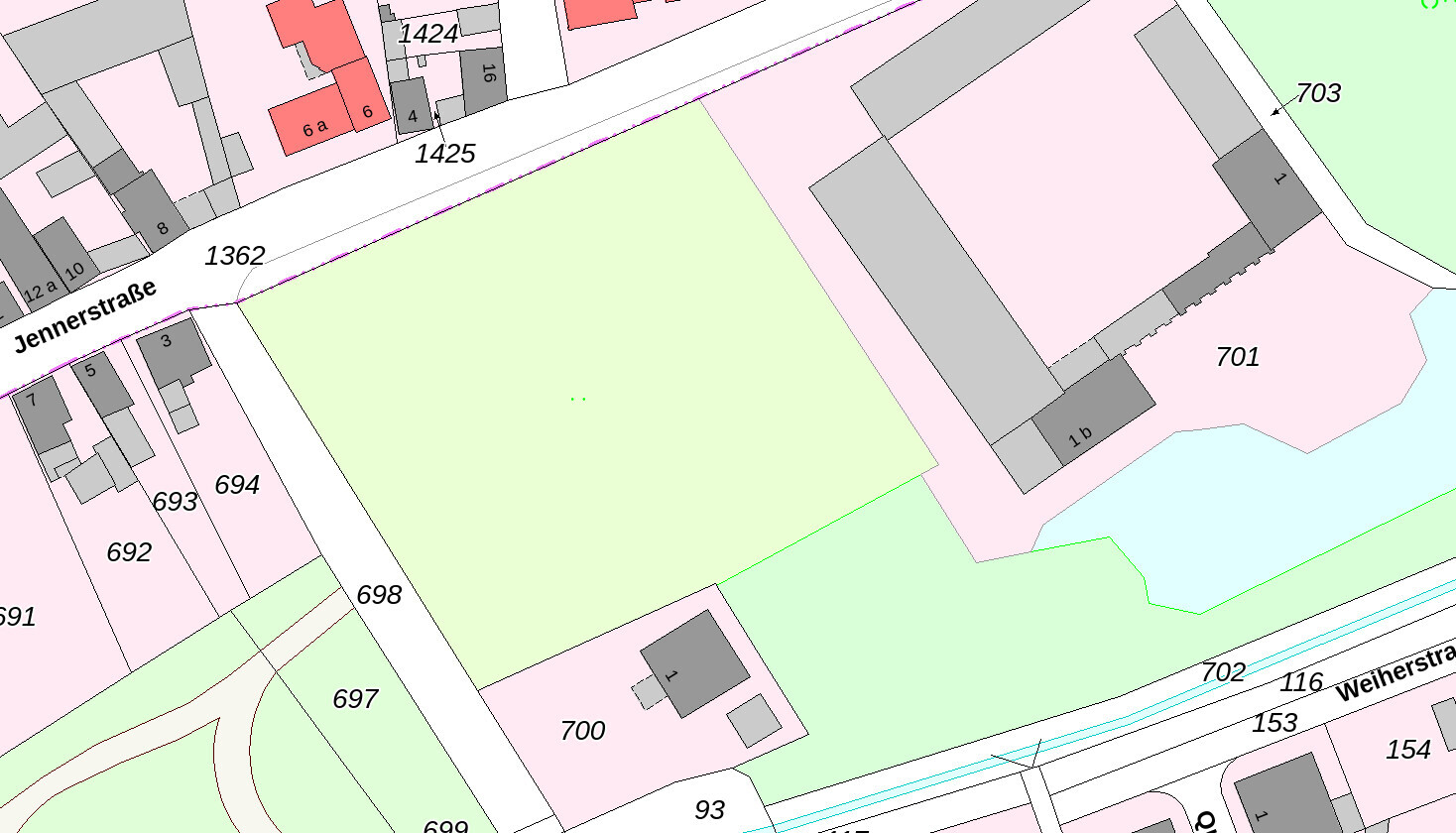

Lageplan: Jennerstraße mit Parzellen (Nrn. 1362, 701, 698), Gebäude in Grau und Grünflächen.
Teilfläche von 701; mit Sicherheit Bebauungsplan erforderlich.

Vielen Dank für die Hinweise und Beispiele, diese sind extrem Hilfreich!
Eine Rückfrage hätte ich noch zu Beispiel 2: Wann/wie kann ich am einfachsten herausfinden ob Flurstücke "Außenbereich im Innenbereich" (toller Begriff!) sind? Laut Flächennutzungsplan von Bergheim sind Flurstücke 65-69 Wohnbauflächen, hat das Relevanz, oder hilft immer nur eine Anfrage/Anruf an die zuständige Stelle - und welche wäre das für diese konkrete Frage, Bauamt?
Rechtsverbindlich nur mit einer Bauvoranfrage. Ich habe es schon erlebt, dass ein und der selbe Sachbearbeiter für ein und das selbe Grundstück ohne dass sich an den Gegebenheiten etwas geändert hätte nach zwei Jahren zu einer anderen Einschätzung kam. Im Gegensatz zu mir hatte er seine erste Aussage nicht dokumentiert.
Für Dein Vorhaben ja, für die Innen/Außen-Abgrenzung ist es ein Indiz, ein Puzzleteil. Ob die städtebauliche Struktur eine Bebauung ohne Bebauungsplan zulässt, ist von sehr vielen individuellen Faktoren abhängig, z.B. Flächenbilanz der Gemeinde.
