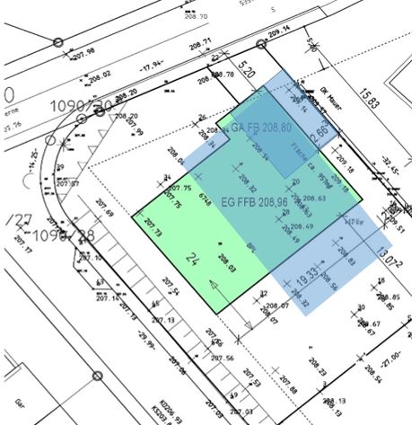

Garage ist ok darf man sogar auf die Grenze hier.
Mir geht es darum herauszufinden was die beste und Preiswerteste möglichkeit ist.
Haus hat 19*13m und garage steht 2,5m raus.

Ich habe das Haus mal so ausgerichtet wie es sich gehoert. Norden oben, Firstrichtung wie vorgegeben.
Dein Planer scheint etwas locker den Bebauungsplan zu lesen. Ist das wirklich ein Architekt? Oder doch ein Planer vom GU?
Und schon ist der Hoehenunterschied nur noch ca. 1 m.
Haus dann 11,5 * 21 m

Besser ist noch das Haus 20m*12.5m
Ich wuerde aber trotzdem immer kleiner bauen 15m*9,5m und dafuer ein ausgebautes Dach. Dann die Garage nicht ins Haus. Sondern die 3 m die man spart das Haus weg von der Grenze.
Wer sich den Bungalow leisten will und kann dann eben so.
Haus hat 19*13m
Haus 19 x 13 m ist auf jeden Fall schon mal nicht die preiswerteste Lösung, das klingt eher nach einer ziemlich protzigen. Da: https://www.hausbau-forum.de/threads/grundrissplanung-hanghaus-mit-5-Kinderzimmer.24670/ kannst Du nachlesen, wie @Arifas es trotz fünf Kindern nicht so pompööös krachen läßt - wie viele Menschen "brauchen" hier Platz ?
