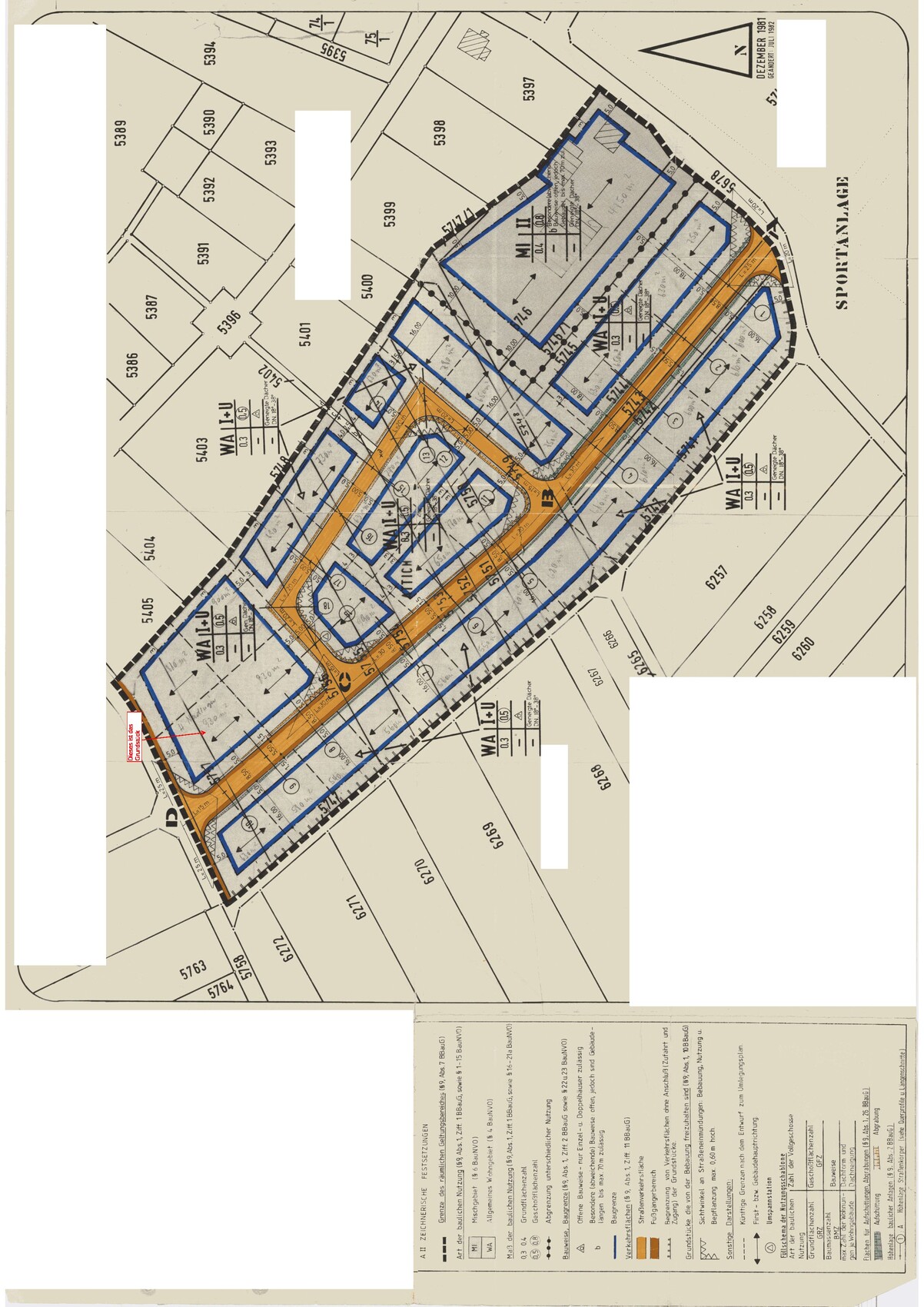

Wer hat denn den Pfeil der Firstrichtung geaendert? Der war doch urspruenglich paralell zur Strasse. Klaer mal ab was gilt?
Mit Grundflächenzahl 0.3 wird es mit dem Bungalow eventuell recht knapp.

Das ist nicht schlecht, da das Grundstück eher wenig geneigt ist. Aber das sagt auch, das Dein Grundriss in die Tonne gehoert.
