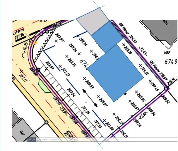

Das kann man nur beantworten wenn man weiss wo das Haus und die Garage hin kommen. Wo ist Norden? Ist die Mauer Oben Bestand vom Nachbar? Abmessungen vom Baufenster sind auch hilfreich.

Theoretisch schon. Bedenke das Aufschütten zumeist auch Abfangen bedeutet. Die beiden Straßenseiten mit L-Steinen abzufangen wird schon fünfstellig werden.
Zu viele Variablen, musst du vor Ort abfragen. Zwischen 20-100k ist alles möglich
Und wir reden hier von 2m L-Steinen oben auf voller Länge. Das ist zu viel zum böschen.
Gibt das überhaupt der Bebauungsplan her?
Aso gute Erde bedeutet Z0, bei Z 1.1 kann es doppelt so teuer werden usw.
Sag doch einfach mal wieviel Geld es Dir wert wäre ein gerades Grundstück zu haben, damit man deine Schmerzgrenze kennt um zu beurteilen ob es Sinn macht weiter zu schreiben.

Wäre es möglich die hohen Stellen mit 0.75 m abtragen und mit dem dann die niedrigere Seite auffüllen so das es sich mitteilt?
Das ist in jedem Fall die bessere Idee. Auf den Abstandsflaechen reicht da vermutlich eine flache Boeschung.
Antworten auf Fragen sind hilfreich. Was sagt denn der Babauungsplan zur Fussbodenhoehe? Wo darf die Garage hin? Ist ein Keller geplant?

Die Kosten richten sich auch nach der Art des Bodens und der Ausführung z.B. Art der Böschung oder des Hangabfangens und natürlich den von @hanghaus2000 beschriebenen Parametern.
Gegen das Gelände zu bauen ist erheblich teurer als mit und wird selten attraktiver. Eine Begradigung kostet etwa so viel wie 10 Jahre Sommerurlaub machen ;). Natürlich kennt man den Sommerurlaubaufwand ebensowenig wie den Begradigungsaufwand.

Das ist jetzt die Fragewas wir Bauen.
Eigentlich war geplant mit Bodenplatte zu bauen und alles auf einer Höhe.
Ich denke mal wenn das begradigen 20000€ kostet wäre das Ok ich will das Grundstück ja nutzen.

Wenn Du die FFH im EG auf 208,65 setzt hast das mit sehr wenig Aufwand geloest.
Wie viel Verkehr ist auf den anliegenden Strassen?
