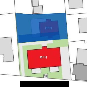

Wir sind dabei ein freistehendes Einfamilienhaus (475m2 Grundstück/ 172m2 Wohnfläche) zu kaufen unter dem sich teilweise eine Tiefgarage (ca. 130 m²) befindet (siehe Anhang). In dieser befinden ein Stellplatz, die wir zusätzlich erwerben. Das Haus und das Grundstück geht an den Käufer. Die Tiefgarage (außer uns) wird von das Mehrfamilienhaus genutzt. Das Haus und Mehrfamilienhaus befindet sich gerade in der Bauphase.
Jetzt meine Fragen:
1. Soll ich ein Sondernutzungsrecht an das Mehrfamilienhaus geben weil mein Grundstück für Bebauung verwendet wird?
2. Ist diese Konstellation üblich oder am besten Fingerweg davon? Kaufpreis liegt bei 795,000€ ohne was zum verhandeln. Ich muss dazu sagen dass das Lage einfach Top ist.
3. Kann ich Probleme mit Wiederverkauf bekommen?
4. Kann ich irgendwelche rechtliche Probleme in Zukunft bekommen?
5. Wenn eine von die beide Gebäude irgendwann abgerissen werden muss, kann es zu Probleme geben weil es unter dem Boden verbunden ist?
6. Kann ich diese Nachteil als Grund für Preisverhandlung verwenden? z.b., mögliche Lärm aus dem Tiefgarage, Grundstück nicht für Bau nutzbar usw.)

warum überhaupt wird die Tiefgarage bis unter Dein Grundstück reichen? Da Deine Bilder leider nicht vermaßt sind, kann ich zwar "nur" schätzen, es sieht mir aber danach aus, als würde der Grundstückspart des Mehrfamilienhaus groß genug sein, die erforderlichen Kellerräume und Stellplätze gänzlich aufzunehmen.
Oder ist es eher so, daß die Garagenzufahrt auch Deine Zufahrt zum Grundstück markiert? Das würde dann wiederum für diese ungewöhnliche Lösung sprechen.
Das wirst Du sogar müssen und auch wollen; der Weg wird vermutlich mit einem Wegerecht belegt werden müssen. Ob dies im Zuge des WEG geht, kann ich nicht beantworten, da ich einen solchen Fall selbst noch nicht betreut habe. Im Notarvertrag muß jedoch über Wartung/Instandhaltung der Tiefgarage unter Deinem Einfamilienhaus zu lesen sein; bzw. wer dafür verantwortlich ist.
Üblich eher nein, die Zwänge der Zuwegung können es aber mit sich bringen, daß verfahren wird, wie angeboten.
Das kommt auf die Lage des Grundstücks sowie der notariellen Vereinbarungen an. Das Mehrfamilienhaus vor Deinem Einfamilienhaus ist ja nicht Jedermanns Geschmack
Nein, sofern und wenn alles verbindlich im Notarvertrag geregelt ist.
Nein, wird "nur" teurer.
Nein - wieso? Es steht Dir doch frei, das Angebot, von welchem Du weißt, daß eine Tiefgarage unter Deinem Grundstück liegt - auszuschlagen
Grüße, Bauexperte

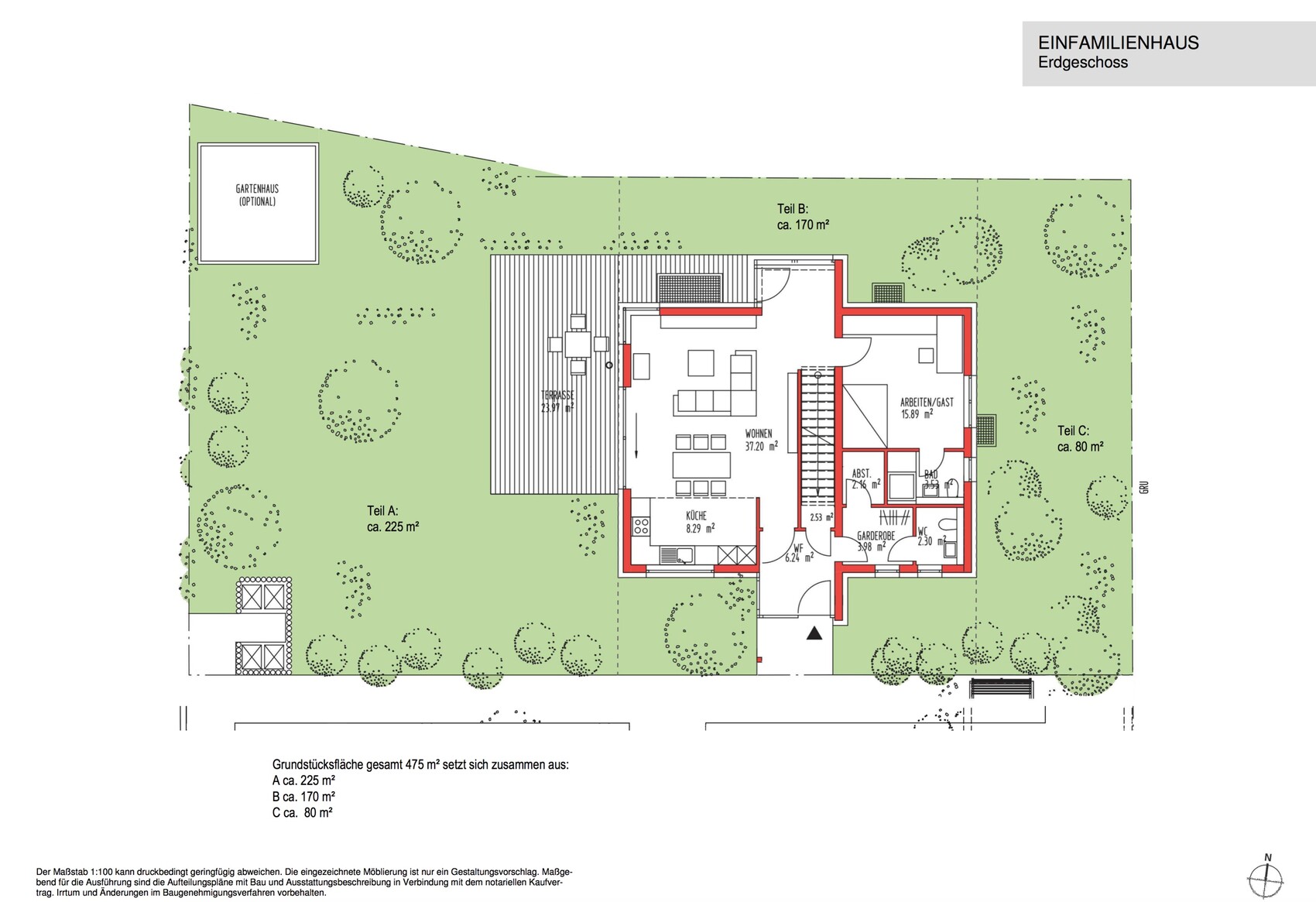

Ich habe auch den Verkäufer gefragt warum er ein zweites Mehrfamilienhaus auf dem Grundstück nicht gebaut haben obwohl es einfach reinpassen konnte. Er hat gemeint dass die Firma ein schönes Einfamilienhaus bauen wollte und nicht nur ans Geld denken. Sollte man es in kauf nehmen?
f-pNo schrieb:
Wenn Ihr selber ein Gebäude darauf errichtet (also nicht zusammen mit dem Mehrfamilienhaus bzw. mit dem gleichen Bauunternehmen) könnten ggf. Mehrkosten bzgl. Statik, Material, etc. anfallen. Immerhin wird auf einen vorhandenen Keller gebaut.
Das Haus wird ein dem gleichen Bauunternehmen als Schlüsselfertig gebaut.
Was ich cool finde ist den großen Garten.
Grüße

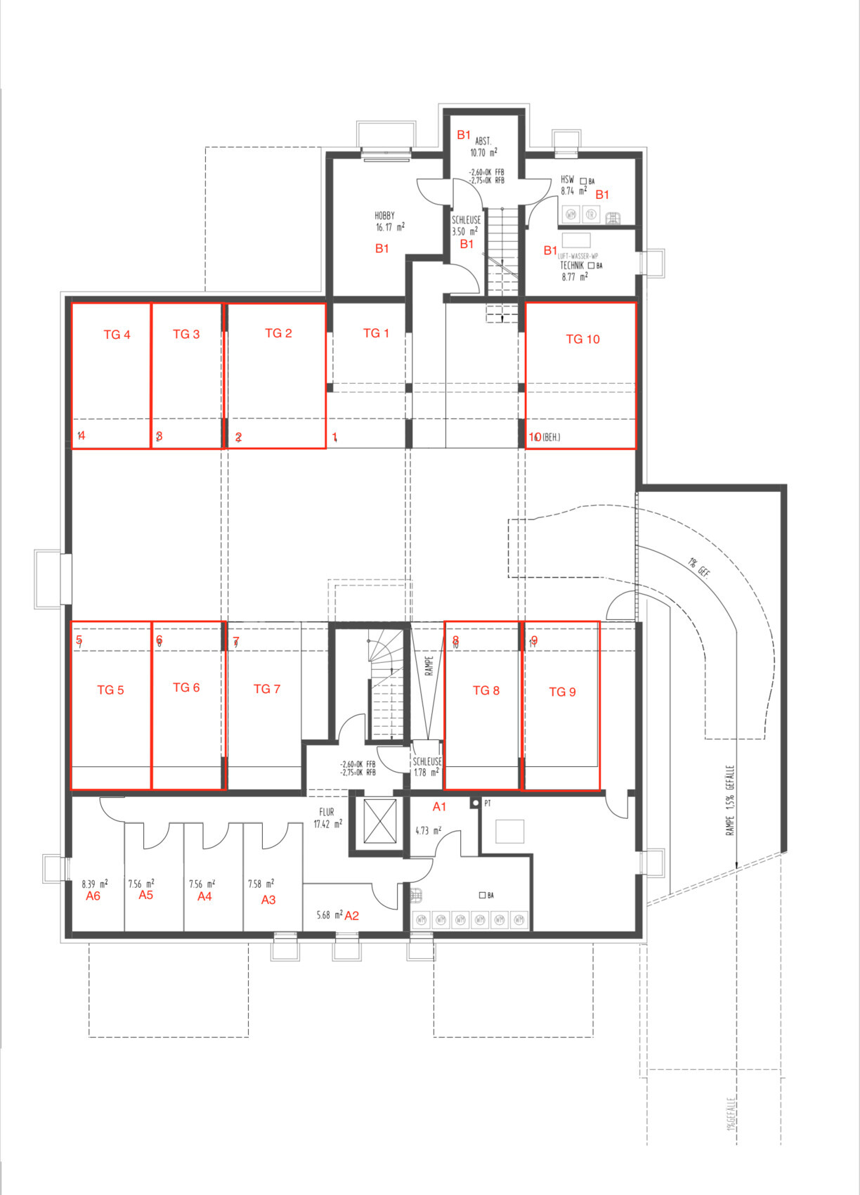

nirmalts
02.11.15 18:12
Hier sieht man es vielleicht besser.
Grundrissplan eines Gebäudes mit Tiefgarage, Treppenhaus und Technikraum
Grundstücksplan eines Einfamilienhauses mit Garten und Terrasse, Erdgeschoss
Grundstücksplan mit MFH rot und EFH blau, Umriss des Grundstücks und Grünflächen.
Garagenzufahrt ist auf die rechte Seite und Gehweg auf die Linke.
Grüße

Entweder gibt es eine weitreichende Grunddienstbarkeit zG des Grundstückes Mehrfamilienhaus, oder aber es ist eine WEG, meinetwegen mit den Wirtschaftseinheiten Einfamilienhaus (nur ihr) und SNR für den Großteil Garten, Mehrfamilienhaus (nur die ETW-Eigentümer) samt vorgelagertem Garten und einer Wirtschaftseinheit TG (ihr und alle weiteren TG-Platz-Eigentümer) inkl. Zufahrt.
Ehrlich gesagt halte ich diese Variante für die realistischste.
