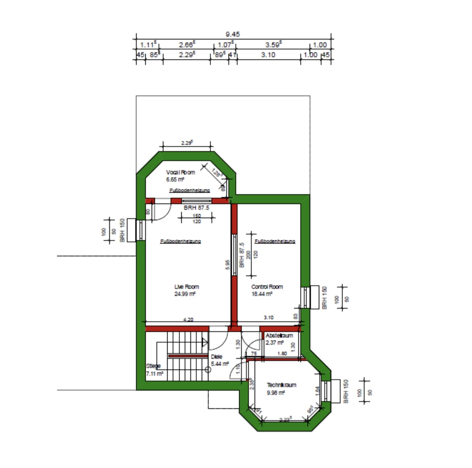

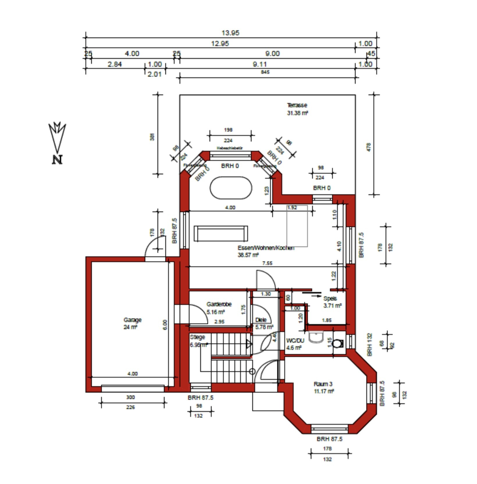

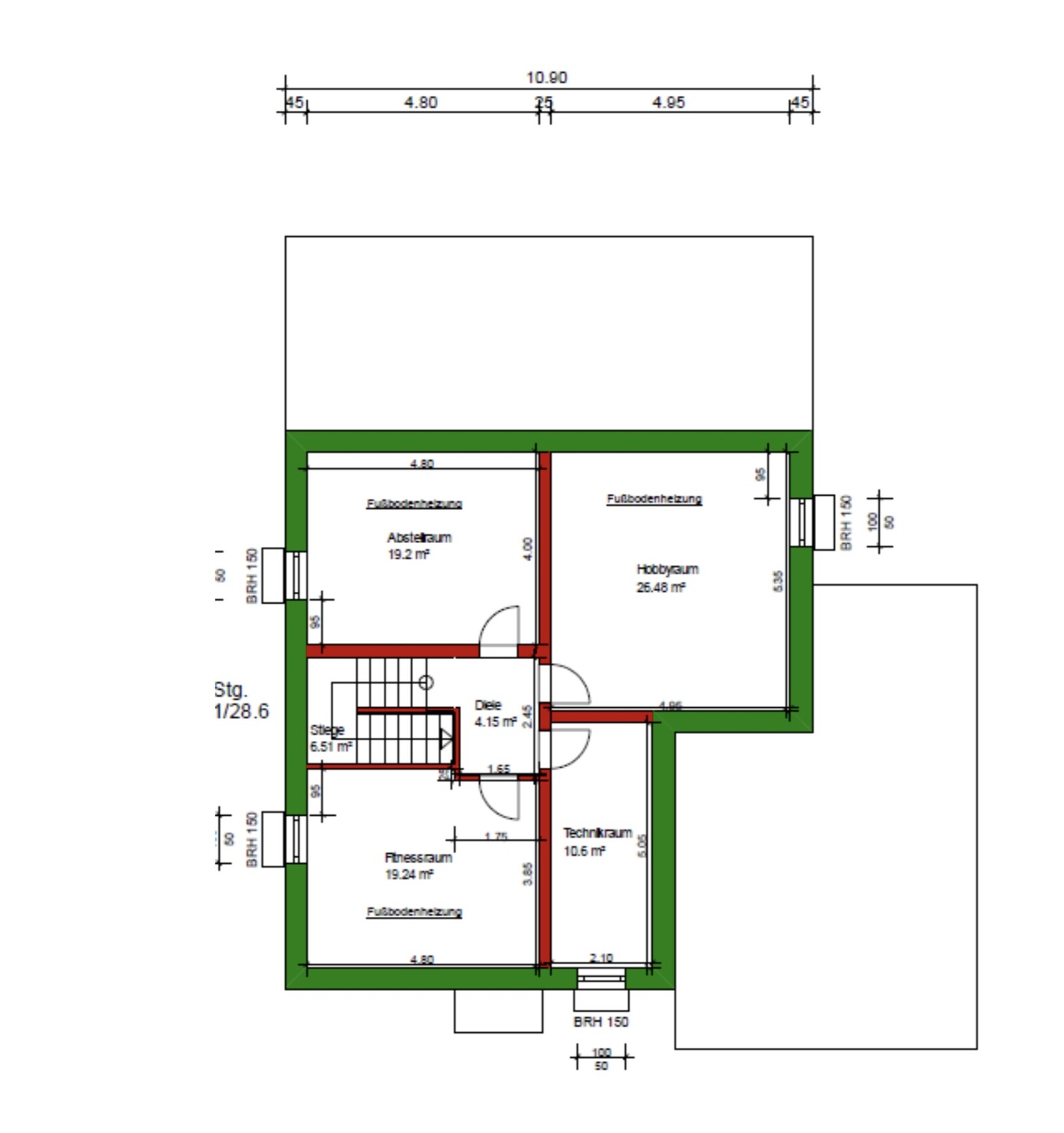

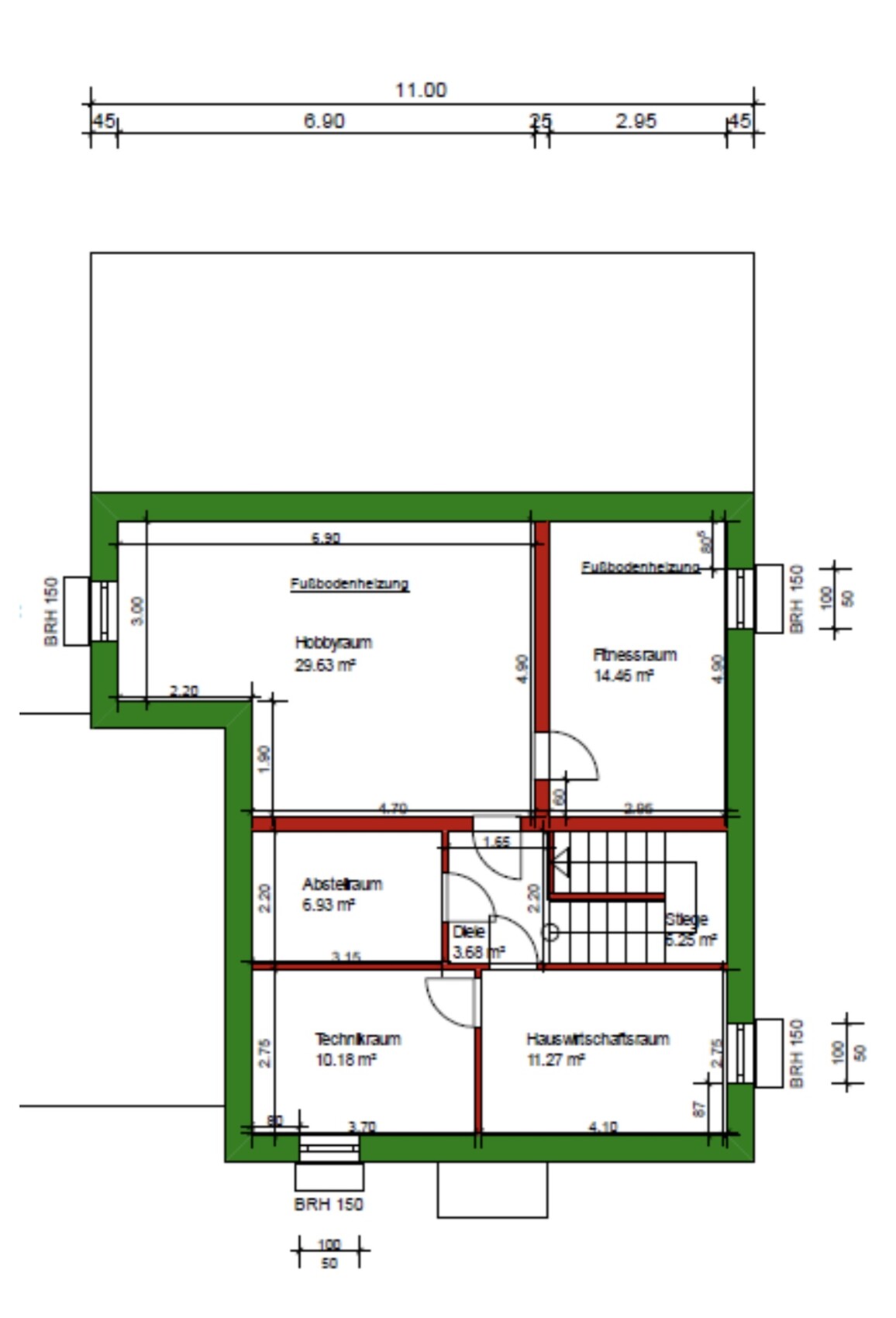

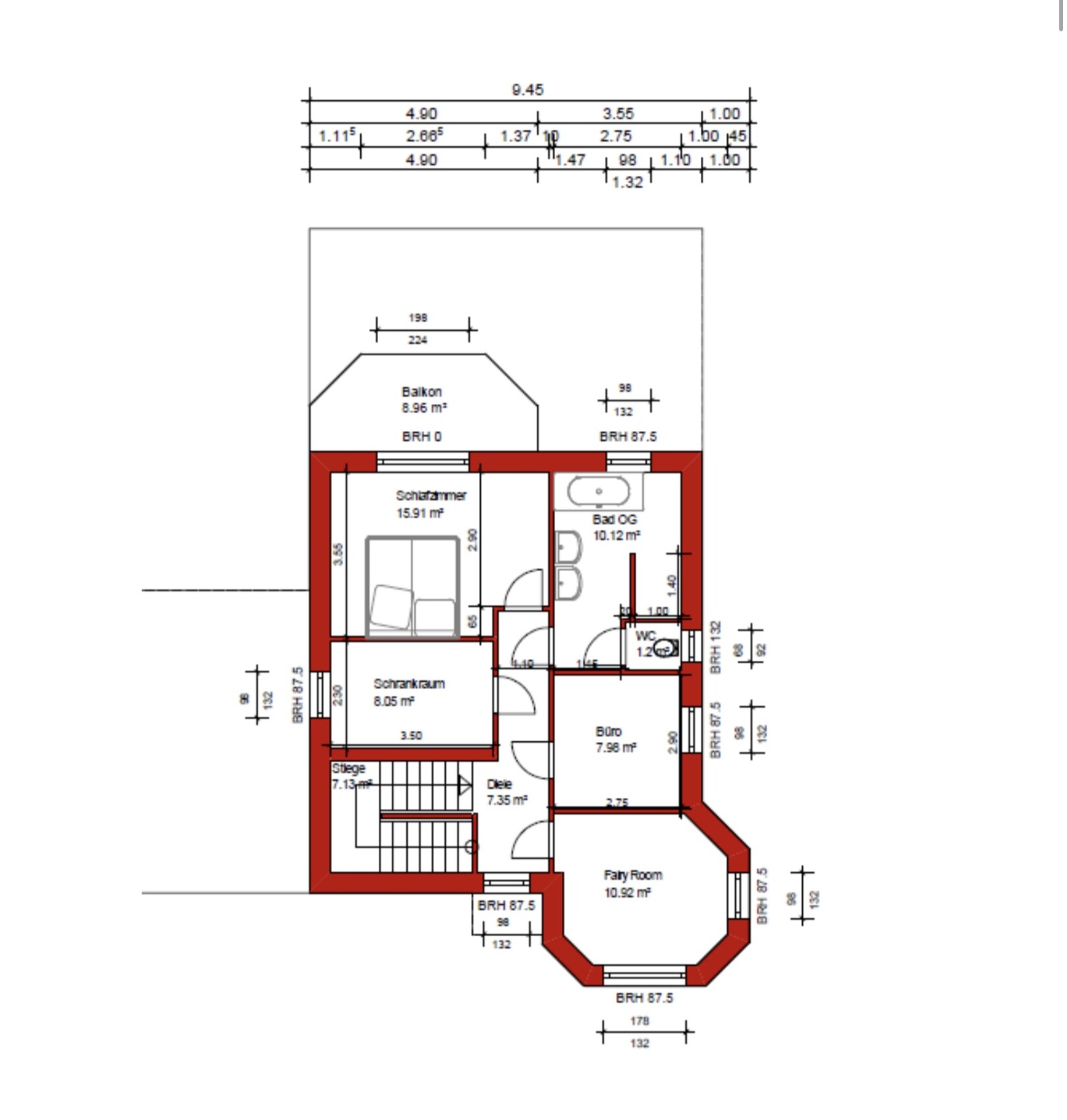

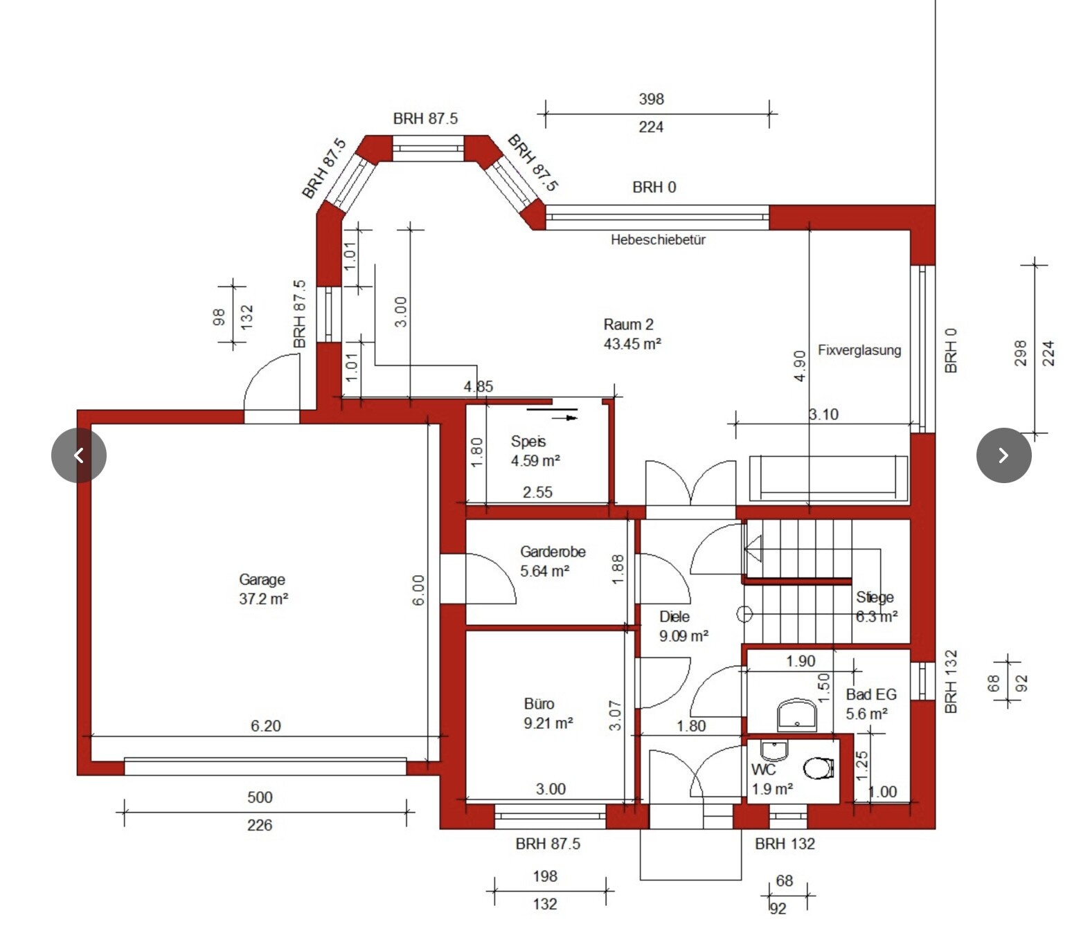

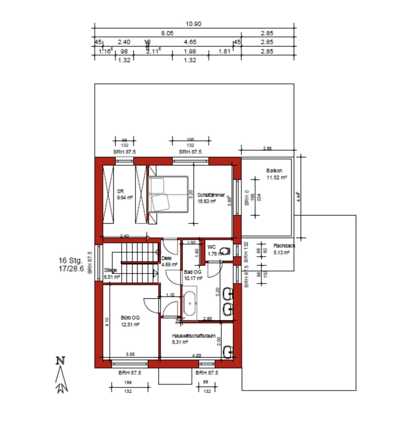

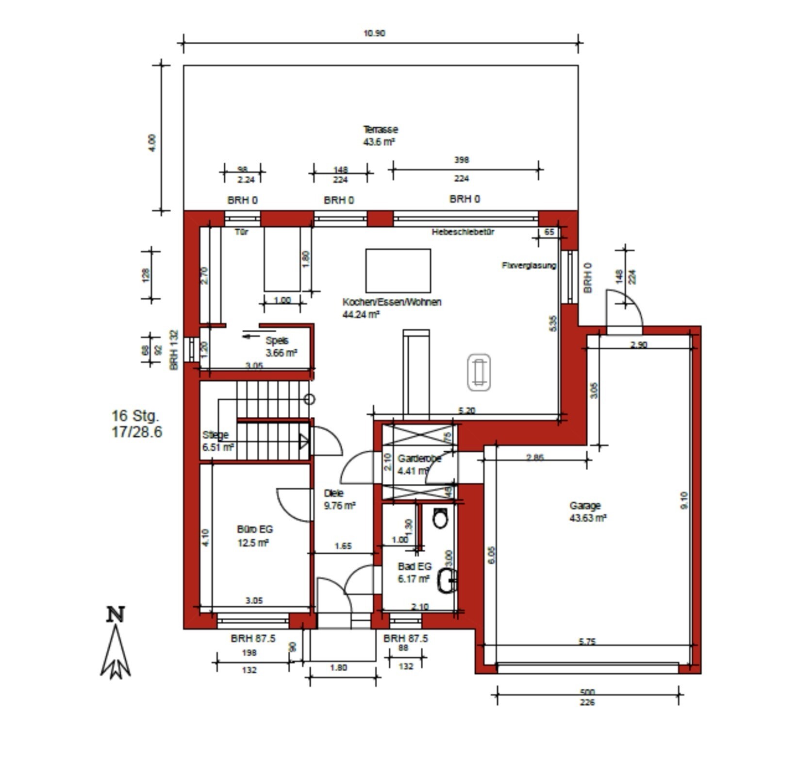

Ich würde hiermit gerne eure Meinung zu diesen drei Grundrissen erfragen - Grundriss 1 und 2 berücksichtigen eine spätere Familienplanung, Plan 3 nicht (mein Partner und ich würden im 1. Haus wohnen)
Gerne ganz ehrlich alles sagen was euch gefällt und was eher weniger und vielleicht auch, welcher Grundriss für euch am sinnvollsten und besten geplant erscheint.
Vielen Dank im Voraus für eure Rückmeldung!
zwischen 550 und 650 m2
kein Hang
jeweils Keller, EG und OG
Walmdach
jeweils 2 Person (22&26, 26&27, 28&34)
offene Küche, Kochinsel
Balkon, Dachterrasse
Garage, Carport
Nutzgarten, Treibhaus

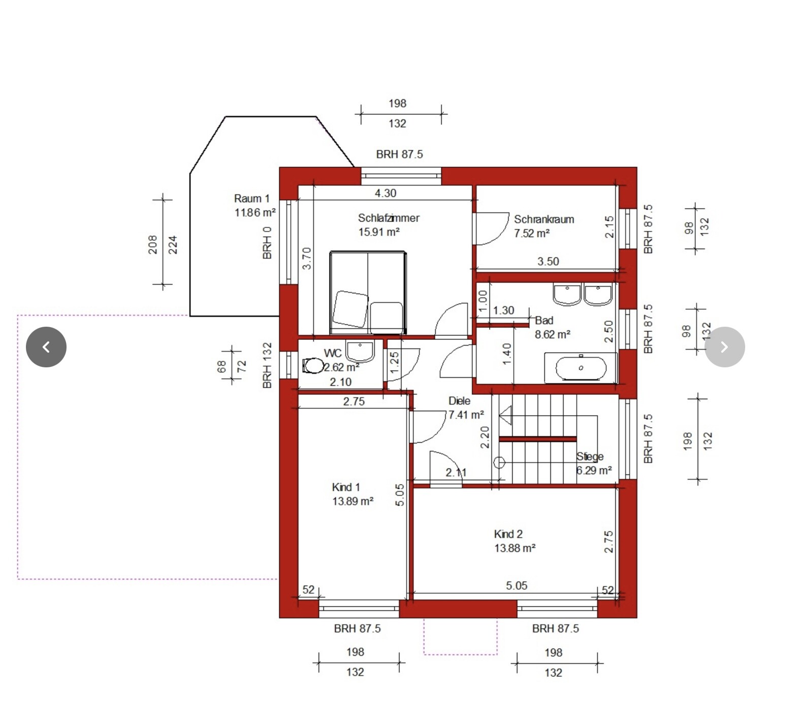

Was macht ihn in Euren Augen besonders gut oder schlecht? Mir persönlich gefällt der etwas klaustrophobische Flur nicht (vorne kommt WC noch ins Bad) und die schlauförmige Form der Kinderzimmer

Stell doch mal den Fragebogen vollständig ein. Warum drei Grundrisse diskutieren?
- Lageplan
- Ausrichtung
- Warum Grundriss so, wie er ist
- Lage auf dem Grundstück
- Preislimit überdenken - für genau 512k (tolle Schätzung des Planers = Ihr selbst) musst Du sehr viel Glück haben, bei dieser Architektur überhaupt so ein großes Haus OHNE Keller zu bekommen.
usw.
Zu den Grundrissen an sich sage ich lieber nichts...

Diese altmodischen und teuren Türmchen und Erker würde ich nicht bauen
Grundriss gefällt 1-3 nicht. Wo anfangen.
Mal bei 1 was mir auffällt egal wie der Lageplan ist.
Verschachteltes Toiletten, Badkonstrukt mit einer furchtbar engen Dusche. Warum nicht ein Gästebad mit Dusche, WC und Waschbecken in einem Raum dafür ohne Platzangst und angeschlagenen Ellbogen?
Weiter Weg mit dreckigen Schuhen von der Haustüre bis zur Garderobe. Dafür darf man mit Socken immer durch den dreckigen, schlauchigen Flur laufen.
Schonmal den Allraum mit Möbeln und entsprechender Bewegungsfläche ausgestattet? Ich finde da nichts wie man das schön einrichten kann.
OG wieder so eine enge Dusche. 100 cm Rohbaumaß sind schnell mal nur 95 cm. Das sind Duschtassen wie man sie in kleinen Wohnungen verbaut.
Das lange Kinderzimmer wird dunkel.
In den Schrankraum dürften keine Schränke passen, bitte mal nachmessen und an einen Puffer denken.
Eigentlich nochmal von vorne
Zeichnet mal überall Möbel und zwar richtige vorhandene oder gewünschte im Maßstaab ein und berücksichtigt die Bewegungräume.
