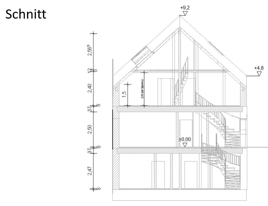

Hallo liebe Foren-Mitglieder,
ich hoffe, Ihr seid alle gut ins neue Jahr gestartet.
Ich möchte Euch gerne kurz unser Projekt vorstellen und ich würde mich sehr über Meinungen und Kritik am aktuellen Entwurf freuen.
Unsere Bauvoranfrage wurde noch im November 2020 bei der Gemeinde genehmigt und wir sind jetzt aktuell in der Grundrissplanung mit einem Architekten.
Sein erster Entwurf hat uns nicht überzeugt und deshalb haben wir in der freien Zeit selbst angefangen zu planen.

Baufenster 10m x 13m, siehe Anhang (in dunkelblau dargestellt)

Geschossigkeit: 3 Geschosse -> UG, EG, OG mit 1,5m Kniestock innen (+offenes Dachgeschoss)
Dachform: Satteldach
Stilrichtung: Siedlerhaus / Passivhaus in Holzständerbauweise
Ausrichtung: siehe Bild
Maximale Höhen/Begrenzungen: 9,2m Firsthöhe, 4,8m Traufhöhe, 1,5m Kniestock innen

Was gefällt besonders? Warum?
Position Wohnzimmer, viel Licht mit Abendsonne, direkter Zugang zum ruhigen Gartenbereich
offene Zwischendecken im OG für zusätzlichen Platz in Kinderzimmern und Büro über Schlafzimmer
Was gefällt nicht? Warum?
Position Homeoffice noch nicht 100% klar, ob das im DG taugt. Keller als Alternative aber evtl. zu dunkel auf Dauer trotz Lichtgraben...
Preisschätzung lt Architekt/Planer: -
Persönliches Preislimit fürs Haus, inkl Ausstattung: -
favorisierte Heiztechnik: Grundwasser-Wärmepumpe und Fußbodenheizung
-könnt Ihr verzichten: Sauna
-könnt Ihr nicht verzichten: große Küche
Wenn die Kinder mal aus dem Haus sind ist die Abtrennbarkeit Treppenhaus für spätere Nutzung OG für Vermietung wichtig.
Daraus hat sich dann der Eingangsbereich ergeben und dann nach vielen Diskussionen mit meiner Frau ist es so geworden wie es ist.
Der erste Entwurf des Architekten war eher so ein Standard-Entwurf, der eig. nicht so ganz zu unserem Vorgespräch gepasst hat. Wohl eben in der Hektik vor Weihnachten hatte er keine Zeit mehr aber wollte wohl noch was abgeben. Zeitdruck von unserer Seite herrschte dabei eigentlich überhaupt nicht.
Offene Themen sind:
-Geschosshöhen / Deckendicken / Fußbodenaufbau allgemein
-Wie weit Haus nach hinten (für Tageslichteinfall SW Fenster Wohnzimmer)
-Feste / verschiebbare Trennwand Esszimmer zu Wohnzimmer?
-Ausführung Lichtgraben Keller
-Ausführung Galeriedecke / Raumhöhe Galerie
-Größe Kinderzimmer ausreichend?
-Fenster: Allgemein Fenstergrößen prüfen
OG:
-Dachfenster Kinderzimmer & Schlafzimmer: wie zu reinigen?
-Dachfenster Bad?
-Dachfenster Flur OG? Wo (beachte Anbau) und wie zu reinigen?
-Wo Fenster für Treppenhaus?
EG:
- Größe beider Fenster Wohnzimmer
Allgemeines Kritik und Anmerkungen würden mich sehr freuen, man kann ja immer noch etwas verbessern. Ich bin nicht zimperlich, also könnt Ihr Euch gerne voll auslassen aber bitte dabei sachlich bleiben, das würde ich freuen.

Sebastian_8307.01.21 12:50Danke für Eure Antworten, die Kritik und Hinweise.
Ja, das WZ und Küche zu tauschen werden wir auch nochmal überlegen. Dann wird das aber eher so eine Durchgangsküche, bin mir da nicht sicher ob das taugt. Hab Ihr da Erfahrungen wie man das gut lösen kann?
Für die Sauna benötige ich nicht unbedingt Tageslicht aber ich verstehe den Einwand. Bin damit auch nicht 100% zufrieden aber der Raum ist eher nach dem Motto, besser als keine Sauna geplant. Ich möchte auch keine Lichtschächte im hinteren Garten. Ist halt alles immer ein Kompromiss irgendwo und den optimalen Weg suchen wir noch.
Die Terrasse soll vor dem Haus sein, hinter dem Haus wahrscheinlich im Garten auch einen kleinen Bereich für einen kleinen Tisch & Gartenstühle.
Die Verschattung im Süd-Westen soll über Raffstore ausreichend sein hoffe ich.
Grundsätzlich werden wir natürlich nächste Woche, wenn unser Architekt wieder da ist, mit Ihm weiter machen mit der Planung.
Der ist gut und wird uns sicherlich mit unseren jetzt konkreteren Vorstellungen und etwas mehr Zeit auch auf Basis von dem Entwurf unserem bestmöglichen Kompromiss näher bringen.
Mit ihm führen wir auch die Budgetdiskussion dann weiter, das wollte ich nicht hier machen. Er hat uns schon den Budgetkorridor genannt mit dem wir hinkommen müssen.
Danke nochmal für Eure Zeit und alle Rückmeldungen und gerne auch weitere Kritik.
