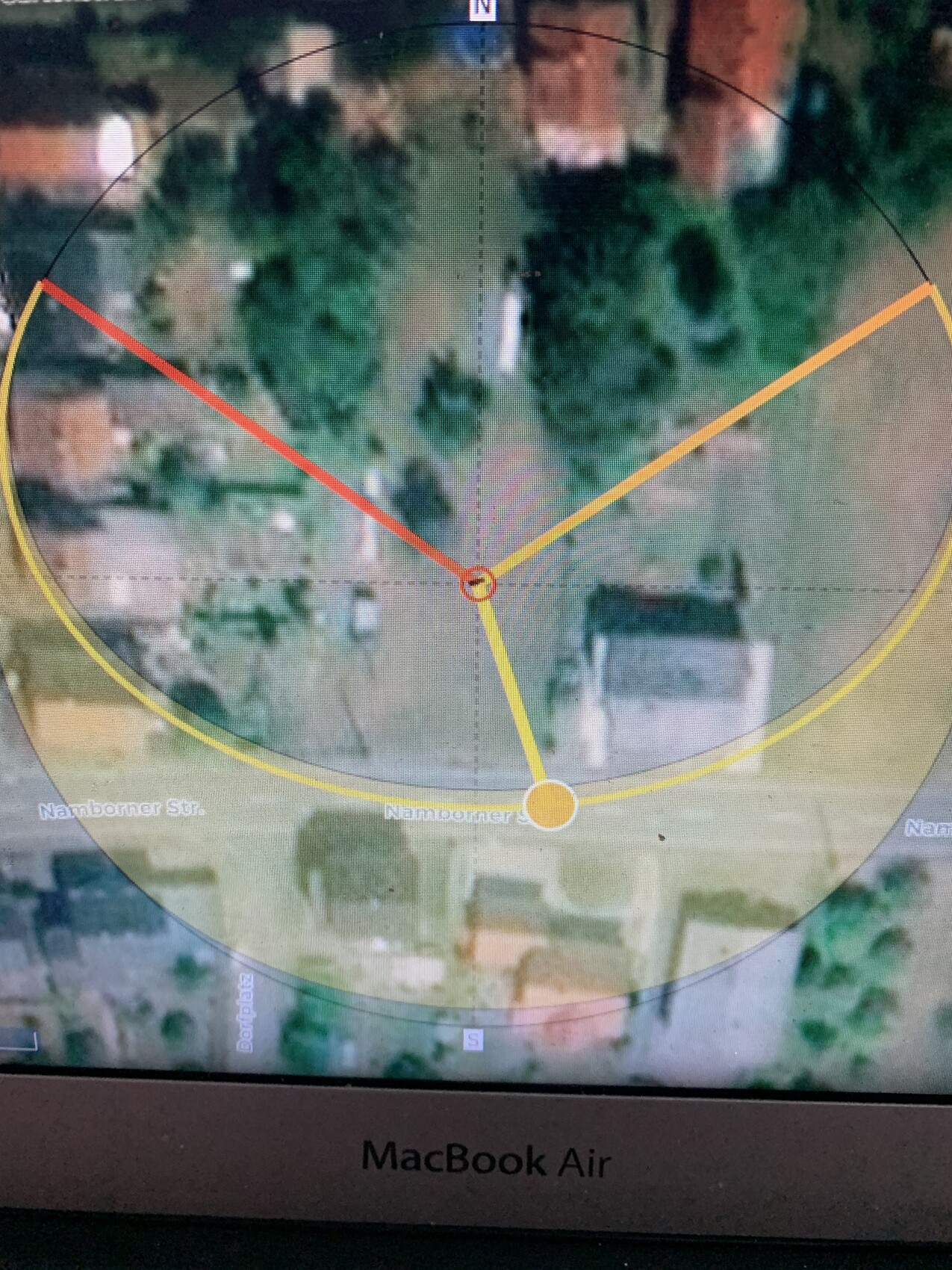

Da kein Bebauungsplan, sondern §34 als Grundlage dient, wurde die Garage bewusst vor das Haus gezogen, um das Haus dadurch weiter nach hinten zu versetzen. Das Grundstück ist wie gesagt ca. 60m lang und im Mittelwert ca. 25m breit. In dem ersten Entwurf wäre nach links zum Nachbar noch ca. 8m Platz und die Garage ist 1m von der Grenze nach rechts entfernt. Das Haus steht ca. 14m von der Straße weg, sodass hinterm Haus immer noch ca. 35m Wiesenfläche ist.
Also Garage und Haus auf einer Höhe kommt nicht in Frage und noch weiter nach hinten lässt sich das Haus auch nicht rücken.
Ich habe mal exemplarisch den Sonnenverlauf angefügt.
Ab ca. 14Uhr wäre auf der "Westterrasse" Sonne und für die Abendstunden dann auf der "Nordwestterrasse"...
Die Grafik stellt den Sonnenverlauf von August 2019 dar und die Uhrzeit war 13 Uhr
Wenn oben Norden und frontal Süden ist, warum dann nicht sowas?
[ATTACH alt="EB3C7CB9-820F-44E9-8D7E-202E18335FA7.jpeg"]41501[/ATTACH]
Ich hab mal vor drei Jahren eine Villa entworfen, da lag der Eingang im Westen. Dieses hier ist gekontert.Ich gehe heut Nachmittag mal mit dem Kompass schauen.
Ganz genau Eingang auf Süden ist es nicht, aber fast...
