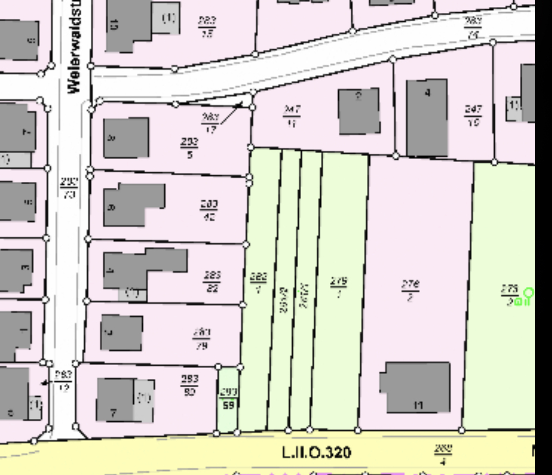

Die Ausrichtung wäre für mich ein Nogo! Außer der Lageplan zeigt mir, dass es nicht besser geht. Oder der Wunsch der Bauherren. Ich les aber nichts davon. Daher mag die Frage legitim sein, ob Eich die Nordausrichtung bewusst ist?
Der Architekt/In auch, die was von Links und rechts schreibt. Sowas gibt es in einer Bauplanung nicht. Sorry.
Habe ich es richtig verstanden, dass sie Eure Vorschläge abgezeichnet hat? Gab es mal Beratung statt Zuspruch, zb im Luftraum?

Bei dem Grundstück handelt es sich um die 4 hellgrünen Flurstücke. Zugang zum Grundstück leider nur durch von vorne.
Sicher könnte man die Garage irgendwie anderes platzieren, aber uns hat vorab die klassische Variante am Besten gefallen, ohne jedoch Beispielzeichnungen zu sehen.
Den Luftraum hat die Architektin eingeplant ohne vorherige Ansprache unserseits. Aber uns hat es angesprochen..

Drehen und den Wohnräumen eine Westausrichtung geben. Schließt Fenster in den Norden nicht aus
