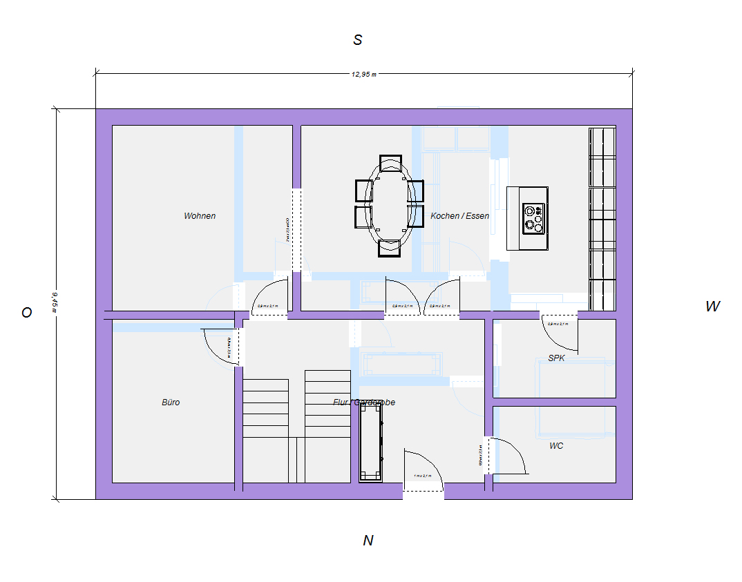

Euer Grundstück ist nicht für einen Wohnkeller geeignet.
Ihr werdet wahnsinnige Kosten für Erdarbeiten, Lichtschächte und Eingang haben.
Die Lichtschächte könnten eure Außenanlage beeinträchtigen. Das alleine währe für mich ein No go. Ich baue damit ich ohne Einschränkungen leben kann.
Das wird auch der Grund sein warum es in dee Siedlung kaum Einliegerwohnung gibt.
Ob die Kinder jemals bei euch einziehen ist auch fraglich.

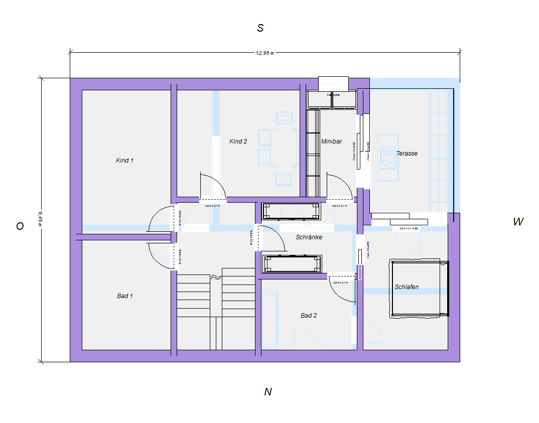

Ich würde versuchen den Kidis jedem wenigstens ein Südfenster zu gönnen. Sie nutzen die Zimmer oben am meisten. Wenn daneben noch die Dachterrasse nach Südwest liegen soll, würde ich eher nach rechteckigen Grundrissen suchen, als nach Quadraten.
Irgendwas in der Art:
2D-Hausgrundriss mit Wohnzimmer, Kochen/Essen, Büro und WC sowie Treppenhaus
Grundrissplan eines Obergeschosses mit Schlafzimmern, Bad, Flur und Terrasse.

Die Breite des Grundstücks ist 19m. Die Länge des kurzen Teils ist 24m.
Wir sind auch schon an einem neuen Grundriss dran. Haben im Internet einen Grundriss gefunden, welche passen könnte.
Der muss jetzt noch an unser Grundstück angepasst werden.
Sind 19m nicht zu schmal für eine Doppelgarage? Die nimmt dann ja ein knappes Drittel vom Grundstück ein, muss ins Haus integriert werden und wird entsprechend teuer
