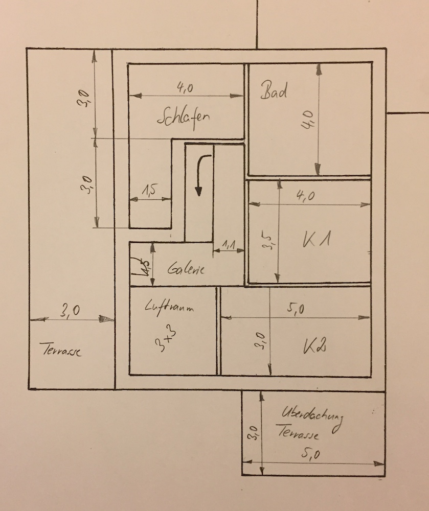

und Treppenende passt nicht zu EG-Zeichnung.
Gut, kopfhöhenmäßig muß man das mal nachrechnen - aber im Prinzip spricht nichts dagegen, vom Keller ins EG seitlich auszutreten und oben gerade.
Dadurch, dass Du oben planlinks neben dem Luftraum das Haus kappen und dort eine Außenwand haben willst, müsstest Du diese Wand irgendwo und irgendwie im EG halten. MM nach viel zu viel Kokolores und Kosten für wenig Gewinn.
Das sehe ich ähnlich - siehe Unterzüge-Diskussion (wegen nicht übereinanderstehender Außenwände EG/OG) bei R.Hotzenplotz.
wahrscheinlich verliert das Haus damit und dem Luftraum seine 2-Geschossigkeit?!
Da kann ich nicht ganz folgen (?)
Edit: aber die ist ja auch nicht zwingend, wie ich gesehen habe
Die Schablone (Tabellenkasten) zu erläutern, wäre aufschlußreich: wofür steht das "-" ?

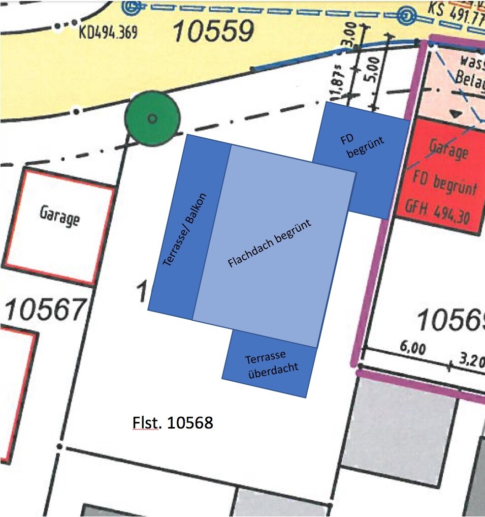

Und der Lageplan mit Maßen, idealerweise das Haus mal reingesetzt,
bin immer noch platt, wie man anhand der Bilder den Ort erraten kann
Mit zwei Straßennamen ist das relativ banales Handwerk, wenn die nicht all zu häufig sind.

Das mit der Statik erkenne ich jetzt auch...Mir gefällt eben die Idee einer Dachterrasse um die Abendsonne einzufangen. Mein linker Nachbar hat mit seinem Haus einen tollen Schattenspender für meinen Garten errichtet. So wie ich das sehe, ist da ab 17:00 Schatten im Garten.

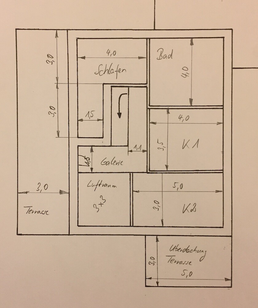

Das OG ist definitiv noch Murks. Schlafzimmer zu klein, Ankleide wahrscheinlich zu schmal. Bad eher zu groß...
Ich tu mir schwer aus dem ( für mich) passenden EG Grundriss ein vernünftiges OG abzuleiten. Was wenn ich die Dachterrasse in der Länge halbieren würde?

Schaut euch mal jetzt eure Platzverhältnisse an, was gefällt euch, was ist zu klein. Im Internet gibt es auch Seiten die Maße vorschlagen z.B. Bettrahmen - Wand.
Tragt die Maße eurer Wunschmöbel ein z.B. die Schränke in der Ankleide. Dann überlegt gehen die Türen noch auf, wie weit stellt sich Frau vom Spiegel entfernt auf. Gehen genug Schrankmeter rein.
Treppe würde ich schon richtig einzeichnen. Gibt auch hier einen angepinnten Beitrag. Andere Treppenmaße und schon passen die Räume nicht mehr.

Ich würde die Kinderzimmer nach Süden ausrichten. Finde die Lufträume auch nicht so toll - das ist allerdings Geschmackssache. Sie übertragen Gerüche (kommt das bei einer Lüftungsanlage überhaupt noch zum Tragen?) und Lärm aller Art und belegen wie in eurem Fall die Schokoladenseite.

@11ant: Hast recht. Mit den zwei Strassen hab ich den Ort jetzt auch gleich gefunden :)
Die Treppe wollte ich im OG gerade auslaufen lassen, da man dann direkt auf die Galerie tritt und dann nach unten und draußen sieht.
Das wohl auch - ich dachte vor allem umgekehrt, meist mögen die Bauherren die Kellertreppe nicht im Wohnzimmer enden lassen.
Heilbarer Murks. Ankleide gewiß unbequem schmal. Auf Details gehe ich da aber nicht weiter ein, das wird als erstes "umgebaut". Eben schon statikbedingt.
Deswegen schlage ich gerne vor, mit dem OG zu beginnen und das EG abzuleiten (weil es meist weniger "anspruchsvoll" ist, zumindest für Anfänger).
Für die Vereinfachung der Statik wohl eher ein Pyrrhussieg.
Diese Inhouse-Balkone reißen ein Riesenloch in die ansonsten dick gedämmte Decke und sind klimabauerisch eine Komplikation - aber erstens wieder gefragt und zweitens wohl beherrschbar. Für mich persönlich gehören die Lufträume und Galerien wie asymmetrische Satteldächer, Faltenröcke, Dauerwellen und Opel Asconas in die 80er (und dürfen dort in Frieden ruhen).
