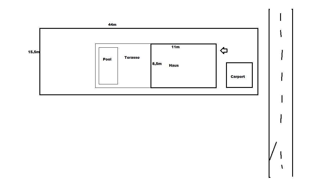

Wir haben eins im Auge mit folgenden Maßen: ca. 700qm und 15,5m x 44m
Preis 64.000€ // keine Profi "es ist baureif laut Besitzer" - was kommt da an weiteren Kosten durchschnittlich dazu?
Form: [___] mit Straßenanbindung rechts über gesamte Fläche, Foto anbei.
Ich hätte gern wie auf Abbildung einen Carport gleich bei der Straße, für min 1 Auto, dann das Haus und dann Platz für Pool und Terrasse.
Gartenfläche brauchen wir nicht wirklich viel. Wir legen das Grundstück dann mit Kunstrasen aus 😉
Was könnte ich da verbessern? Evt Ausrichtung Haus + Pool wg Sonne?
Zu unserem Haus auf Grundstück:

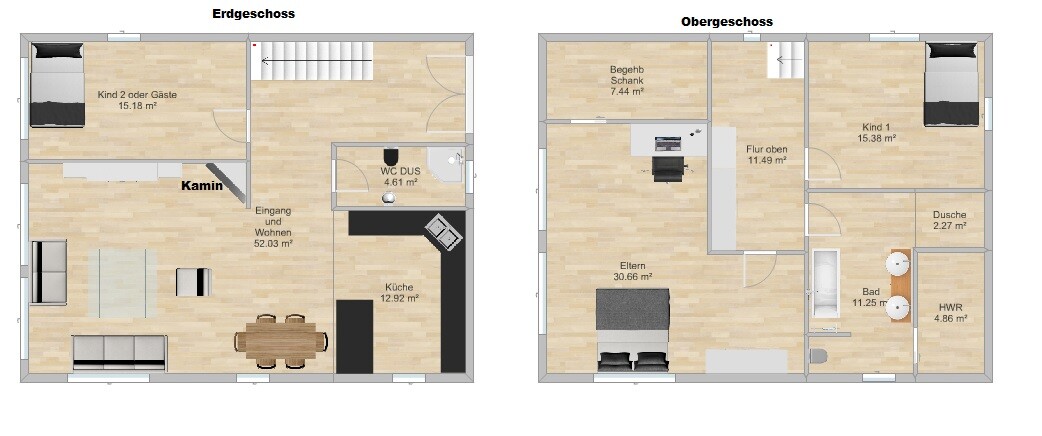

Da ich mich nicht auskenne mit Grenzen und Bebauung habe ich den Grundriss mal halbwegs Maßstabsgetreu in eine Skizze vom Grundstück gemacht, weil ich nicht weiß ob ein 8,5*11m Haus auf ein 15,5*44m Grundstück passt 😉
Beim Haus haben wir folgende Vorstellungen:
Modern, eher Richtung Cubus, wobei wir da offen sind. Dachschrägen wollen wir nicht, also eher ein Flaches Dach. Keller wollen wir überhaupt nicht. Fassade sind wir auch offen.
Deckenhöhe wenn es geht ca. 3,00-3,40m unten und 3m oben.
Da wäre wieder interessant wie viel Kosten das ausmacht.
Bauweise: ob Holz oder Stein... ist für uns unwichtig, das was eher machbar ist.
Fußbodenheizung wollen wir und möglichst bodentiefe Fenster wo es Sinn macht.
Kamin soll sein, gerne auch links oben oder links unten im Wohnzimmer
Fussbodenmaterial: sind wir auch offen, was kommt da günstiger?
Ich mag sehr dieses Linoleum was man aus guten Hotels im Bad kennt und für normale Räume Laminat oder vllt sowas wie Estrich...am besten wäre glatter Boden ohne Fugen oder Ritzen und Knarzen.
Heizung/Energieeffizienz: da haben wir keine Ahnung... Solar auf dem Dach?
Treppe: hinsichtlich Altersgerechtem Wohnen - kriegt man da gut einen Lift eingebaut?
Schnickschnack draußen brauchen wir nicht oder Schnörkeleien, habe auch extra alles ziemlich gerade gebaut und Sanitäre Räume nah beieinander gesetzt.
Und trotzdem... es gibt so viel zu beachten und bevor ich mich jetzt noch Ewigkeiten in die Details stürze die Frage in die Runde:
Ist mit den 300.000 Budget (bzw ca. 230k ohne Grundstück) sowas in etwa zu stemmen?
Grundrissplan eines Grundstücks mit Haus, Terrasse, Pool und Carport
Doppelter Grundrissplan eines Hauses mit Erdgeschoss und Obergeschoss, Küche und Wohnzimmer.

Also zum Grundriss:
Die Treppe funktioniert nicht. Da müsst ihr hoch kriechen sonst haut ihr euch den Schädel an. Und da der Grundriss mit der Treppe steht oder fällt hat sich die Diskussion hier schon erledigt.
Die Positionierung auf dem Grundstück sieht gut aus, aber ohne Lageplan und Details zur Umgebung kann man dazu nicht viel sagen.
Ihr solltet euch schleunigst über Baufenster, Abstandsflächen und bebauungsplan informieren. Sonst kann's am Ende sehr ernüchternd werden.
