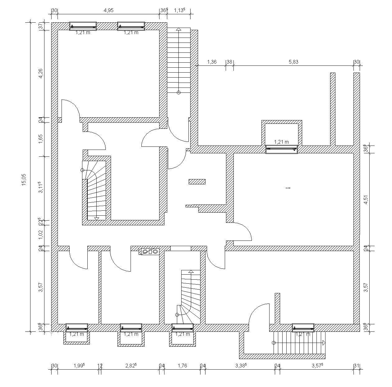

aktueller Grundriss - Grafiken gemacht mit SweetHome3D hänge ich an.
Was gefällt besonders? Warum? - Das große Esszimmer und das große Wohnzimmer - das gefällt uns grundsätzlich ist aber ggf. für unsere aktuellen Bedarfe nicht optimal geschnitten bzw. "Platzverschwendung".
- Eher quadratische Räume, in der aktuellen Mietwohnung haben wir eher "Schläuche".
- Ebenerdiges Wohnen bis auf 2 Räume im Keller
Was gefällt nicht? Warum?:
- Gefühlt zu wenig Räume. Uns fehlen etwas die Ideen, dies zu verbessern.
- Es gibt aktuell eine Badewanne und eine kleine Dusche von 80x80 - der Klassiker: Duschtasse und Glastüren. Wir hätten hier gerne eine Badewanne (ggf. im Gäste-WC) und eine ebenerdige Dusche fürs Alter mit mind. 90er-Breite.
Preisschätzung laut Architekt/Planer: ?
Persönliches Preislimit fürs Haus, inkl. Ausstattung: Es wird innerhalb der Familie verkauft und der Preis ist entsprechend "gut". Ein Limit haben wir uns zunächst nicht gesetzt, wir möchten zunächst in Erfahrung bringen, was man daraus ohne große "faule Kompromisse" machen kann.
favorisierte Heiztechnik: aktuell sind Wandheizkörper unter den Fenstern ohne Heiznische. Es muss noch geklärt werden, ob eine Fußbodenheizung möglich ist. Falls ja, wäre das wahrscheinlich die gewählte Heiztechnik, aber ist aktuell noch nicht sicher.
-könnt Ihr verzichten: Idealerweise auf nichts - am ehesten auf eine offene Küche mit Kochinsel 🙂
-könnt Ihr nicht verzichten: ?
Aktuell ist es einfach der Ist-Zustand. Daran weiter gearbeitet haben wir nicht. Wir führen im folgenden einfach mal unsere "Gedanken" auf und hoffen, dass dies zunächst reicht und hilft.
Der Plan und die Bemaßungen entstanden auf Basis des ursprünglichen Grundrissen und händischer Vermessung in den vergangenen Tagen. Es muss also im Detail nicht exakt so sein. Aber es sollte für die notwendigen Planungen/Ideen ausreichend genau sein. Wenn Euch etwas fehlt, dann sagt bitte Bescheid - wird dann nachgeliefert.
Der Grundriss sieht wie folgt aus:

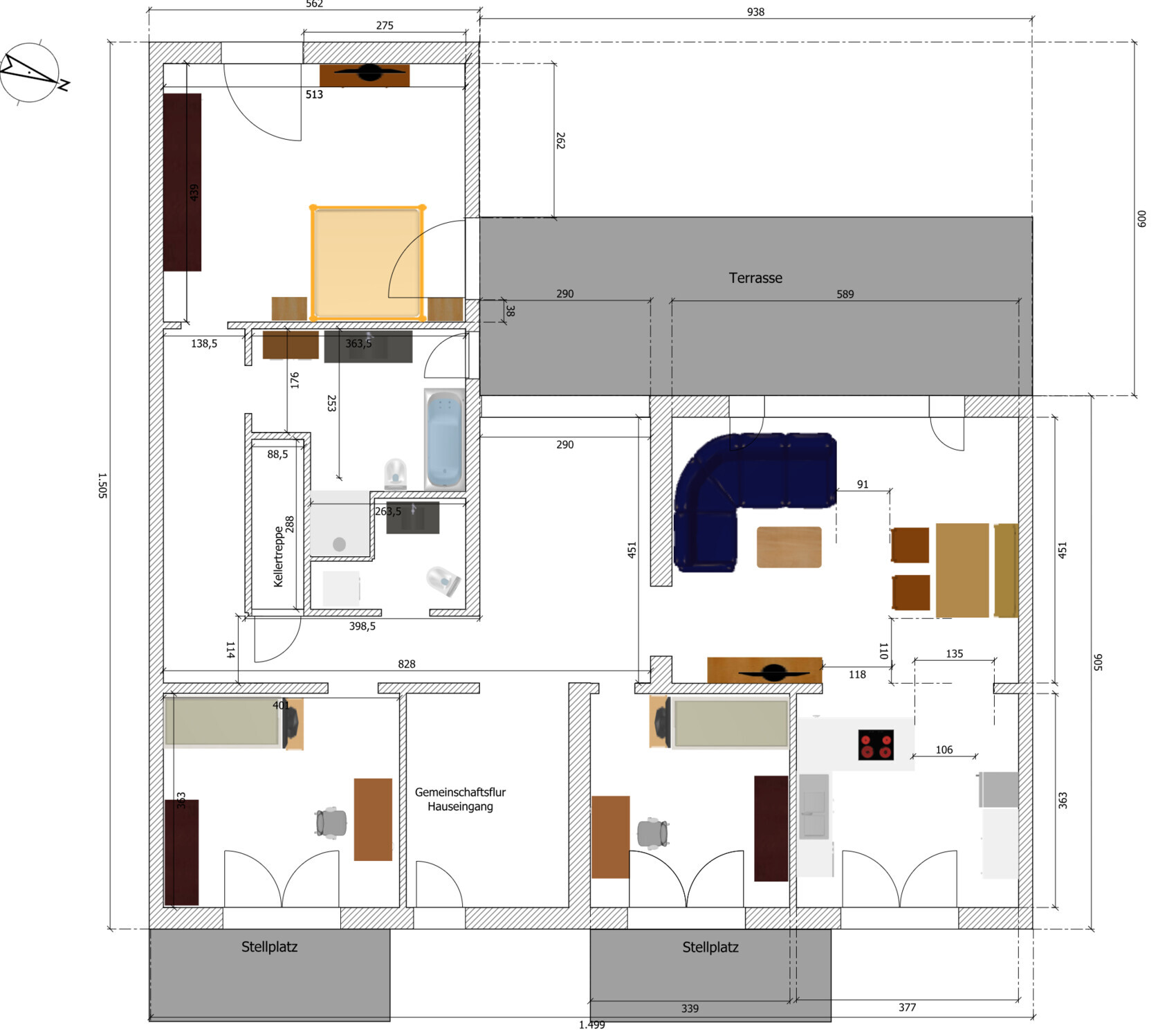

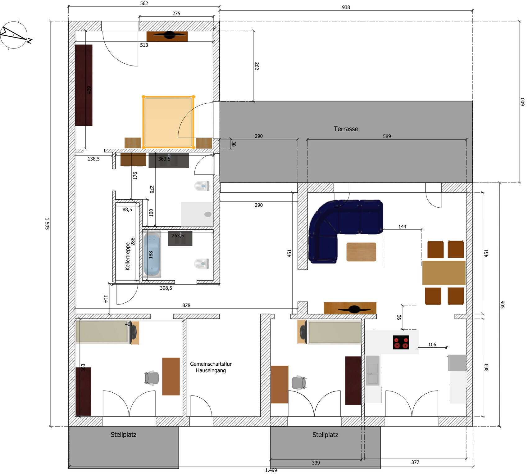

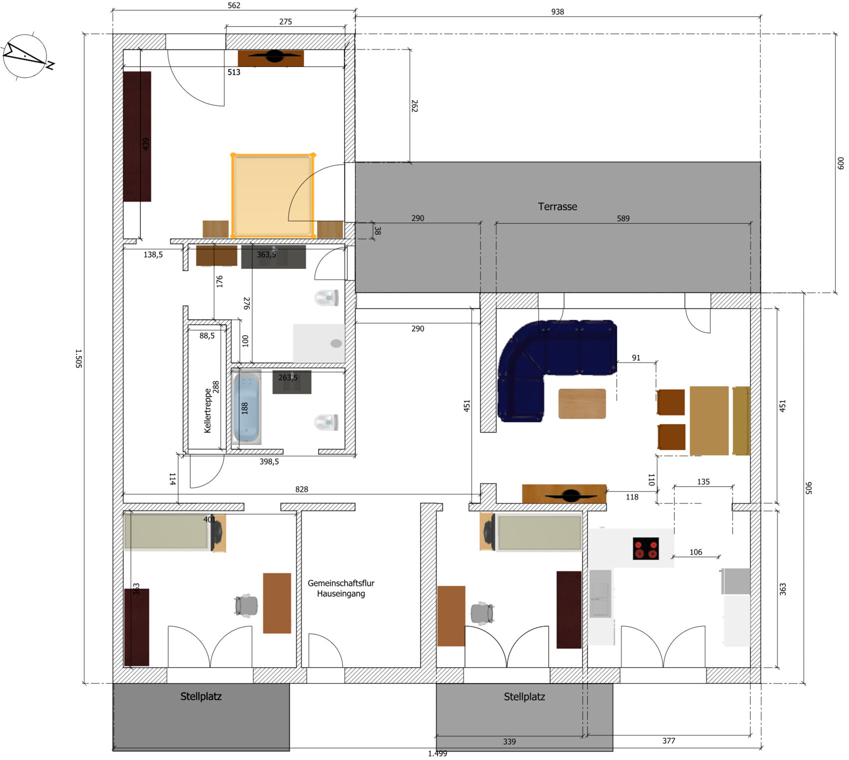

GalileoNRW19.03.24 19:48Es hat (leider) etwas länger gedauert.
Die originalen Pläne hatte ich ja noch im Dezember hochgeladen. Gibt's hierzu noch Fragen?
Ansonsten hier weitere Daten:
Wohnfläche sind ca. 122 qm.
Ansonsten hänge ich einfach mal unsere Ideen für die Raumaufteilung und die Platzierung der möbel eingezeichnet in die Pläne an. Die von mir in SweetHome3D verwendeten Maße sind die aus dem originalen Plan "angepasst" an die Realität inkl. der Ungenauigkeiten durch Fliesen, Putz etc.
Im Plan habe ich auch grob die Stellplätze sowie die Terrasse eingezeichnet. Ebenfalls ist ein Kompass zur Orientierung wo Norden ist eingezeichnet.
Ich habe, anders als im Ausgansbeitrag, es nun so gemacht, dass auf der "Wohnebene EG" ein Elternschlafzimmer sowie zwei Kinderzimmer (eines davon etwas kleiner als das andere) sind. Hierdurch ergibt sich ein Raum, in dem Wohn- und Esszimmer gemeinsam untergebracht werden muss. Hier bin ich mir unsicher, ob das so "wohnlich" und "praktikabel" ist. Hier habe ich mal die möglichen Durchgangsbreiten eingezeichnet. Bei der Küche habe ich einfach "irgendwas" eingezeichnet, da ich da noch keine wirkliche Vorstellung habe. Im "langen Flur links von unten nach oben laufend" planen wir ggf. Einbauschränke zu platzieren. Diese habe ich allerdings bisher nicht eingezeichnet. Der Zugang zur Terrasse ist aktuell weiterhin in der großen Diele angedacht (dort ist er jetzt bereits). Kann aber, wenn aus Eurer Sicht sinnvoll, auch geändert werden. Ebenso die Fenster im Wohnzimmer, weil das linke Fenster mit dem Sofa kollidieren wird/kann.
Im Folgenden drei Pläne mit Bitte um Feedback und Anregungen - falls mehr Details benötigt werden, bitte gerne Bescheid geben. Danke.
Plan 1 - Wohn/Esszimmer mit Stühlen und Sitzbank
Plan 2 - Wohn/Esszimmer mit Stühlen
Plan 3 - wie Plan 1 nur mit einer anderen Variation der Badezimmer
Wie gesagt, ich hoffe die weiteren Angaben helfen. Falls nicht, liefere ich weitere Infos nach.
Der Plan ist vermutlich "nicht schön, aber selten" - sorry an dieser Stelle. Ich bin bei so etwas eher talentfrei beim Zeichnen und auch ideenlos bei der Planung.
GalileoNRW schrieb:
Der Plan ist vermutlich "nicht schönSo ist es. Allerdings ist nicht nur die Software (kann man das überhaupt von diesem Sch* Programm sagen?) „nicht schön“ , sondern empfinde ich die Idee, die Küche ins hintere Eck, ein Kinderzimmer ohne Zonierung in den Lärmpegel und den Chillbereich in den Eingang des Allraums zu setzen, nicht gerade überlegt.GalileoNRW schrieb:
was man daraus ohne große "faule Kompromisse" machen kann.Ich habe bei Deinen Ideen im Eingangspost an faule Kompromisse gedacht und muss es auch jetzt.Ich finde ja schon das Haus an sich (viel Keller, wenig Wohnfläche) als fauler Kompromiss, nur weil es günstig abgegeben wird.
Es ist in meinen Augen ein verbauter Bungalow, wo man sich wenig entfalten kann.
Wie ist denn Eure Budgetplanung bei diesem Haus?
Ich persönlich mag ja Herausforderungen, und wenn man etwas weniger an Grundfläche zur Verfügung hat, dann kann man dennoch etwas draus machen.
Doch dann würde ich, wenn eh schon aufwändig saniert werden muss wegen der EE-Gesetze etc, dann entkerne ich das Nötigste und ordne Neu. Ich würde nicht stopfen. Euch ist bewusst, dass einiges gemacht werden muss? Damit meine ich nicht die Dusche ohne Wandveränderung von 80 auf 90 zu bringen oder das Küchenfenster auf Aabeitsplatten-Höhe zu bringen - ich denke, das sind die geringsten Probleme und nimmt man so mit.
Erste Idee: Treppe in den Keller hin wohnlich öffnen, ggf sogar gerade in die Kellerbar hinein, planunteren Keller abgrenzen und den planoberen Anbau des Kellers in Wohnraumqualität sanieren, inkl. Fenster mit Ausblick. Kellerbar könnte Schlafzimmer, Waschkeller Bad werden.
Diese Möglichkeit im Hinterkopf entspannt das EG etwas. Zonierung Privat und Leben wäre möglich. Hauswirtschaftsraum im EG wäre auch noch drin.
Als erstes würde ich grob zonieren, eher ohne Wände, ggf später dann vorhandene Wände mit einbeziehen: Eingang -> Garderobe -> Küche und Lebensraum mit Terrasse
-> Privaträume, dazwischen AB und Hauswirtschaftsraum.
Ich frage mich, ob Ihr überhaupt eine Sanierung einplant? Und was ist bei Verkauf/Trennung mit dem Brandschutz? Da sind ja Kellerräume, die in den anderen Bereich reinragen würden, oder? Über welchen Zugang werden die Dachgeschossler den Keller betreten?

Die "Dachgeschossler" kommen über eine Treppe im "Gemeinschaftsflur" in den Keller.
Was bedeutet "Kinderzimmer ohne Zonierung in den Lärmpegel"? Vor dem Haus verläuft keine Straße die "befahren" wird oder so, falls das mit "Lärmpegel" gemeint ist. Das ist eine schmale Zufahrt für 3 weitere Häuser. Und was ist eine Zonierung? Sorry für die ggf. blöden Fragen, aber das sagt mir alles nichts.
Was ist mit "Chillbereich in den Eingang des Allraums" gemeint? Der aktuell vorhandene Raum in der Diele?
ypg schrieb:Sowohl zwischen Keller und EG sowie EG und OG ist es Stahlbeton.
Ist das denn eine Holzdecke zwischen Keller und EG? Eher nicht, oder? Eher Stahlbeton?!
