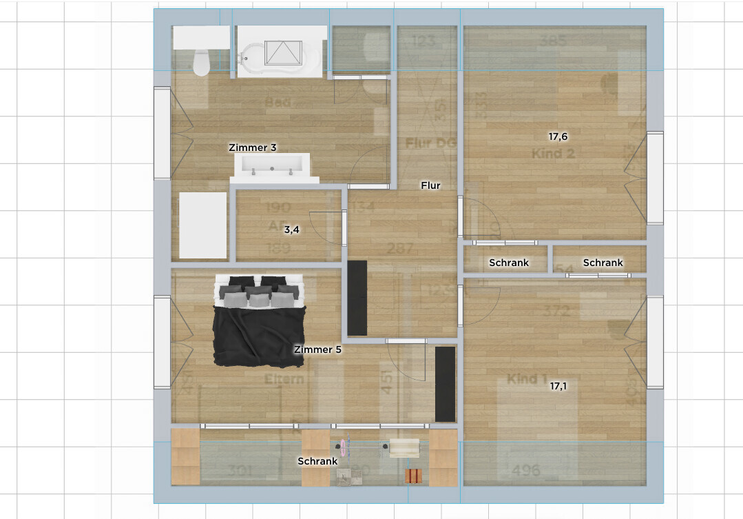

Simon-18922.01.21 12:50
ich würde versuchen das OG zu spiegeln. Aktuell liegen die beiden Kinderzimmer im Osten. Die würde ich persönlich eher nach Westen legen, damit sie von der Sonne mittags und nachmittags mehr haben. Mir bereitet auch das Gäste-WC im EG angrenzend ans Wohnzimmer Kopfzerbrechen. Ich würde die Töne von dort nicht so gern im Wohnzimmer mitbekommen wollen 😉
ypg22.01.21 17:33
Ich finde die Entwürfe eigentlich ganz gut.
Ich stelle fest, dass Ihr mit dem Hauswirtschaftsraum von 11 und Speis von ü4 qm schon recht gut Abstellfläche und Arbeitsraum habt. Ich würde für einen tollen Einbau-Garderobenschrank die Speis etwas verkleinern, sodass man im Flur einen eigenen Abstellraum generiert und dort die Garderobe unterbringt. Zumindest die "dicken" Saisonjacken dorthin, unter der Treppe kann dann ein eigener Schrank stehen.
Bei 4 Personen würde ich das Büro unten etwas verkleinern und noch eine Dusche im WC planen.
Kücheninsel würde ich etwas tiefer planen - ob man da sitzen wird, glaube ich nicht. So bequem sind Hochstühle nicht.
Die Hebeschiebetür würde ich genau ggü der Tür zum Allraum machen. Das sieht harmonischer aus. Dort aber auch eine Glastür rein, oder?
In der Küche würde ich eine Terrassentür statt eines Fensters machen. Haustechnik kann auch noch ein Fenster vertragen.
Fenster von 80cm Breite finde ich zu schmal und klein, da würde ich mindestens auf 100 gehen. Meine Fenster im Dachgeschoss sind 2 Meter breit.

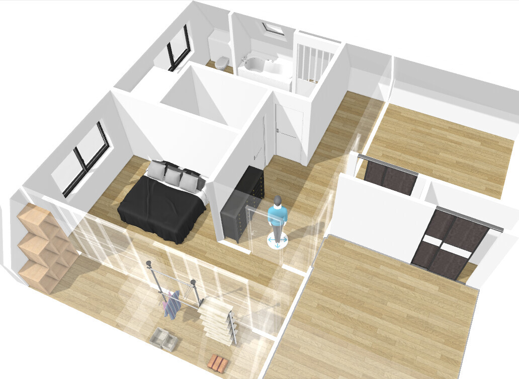

Zum Dachgeschoss: da hast Du ja die tolle Idee mit der Dusche gehabt, aber den Flur fand ich da recht bedrückend klein und den Rest nicht rund.
Ich habe mal Deine Zeichnung als Vorlage genommen, bin dann wieder auf die andere Flurform gekommen. Aber ich denke, es ist von beiden Optionen das beste herausgeholt.

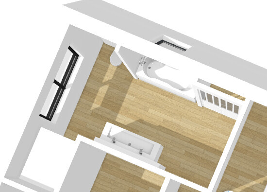

Im Bad habe ich der Waschmaschine eine Kammer verpasst, im Schlafzimmer Schiebetüren mit einem Abstand von (hier) 120cm Tiefe, sodass man hinter der Bekleidung auch noch Koffer stellen könnte.
Mir persönlich würde das Haus insgesamt gut gefallen, obwohl ich kein Fan der Treppe und langem Allraum bin.
Achte bitte bei der Möblierung bei Dir auf die Maße: Waschbecken hat zB nur 40er Tiefe, ein großes hat aber reell 48,x Tiefe und dann kommt noch die Vorwand von 15 (17) dazu. Mein Doppelwaschtisch hat 160er Breite, die Wanne ist 180 in einer 190er Nische.
P.s. Ich würde auch spiegeln, aber dann das ganze Haus inklusive Carport 🙂
