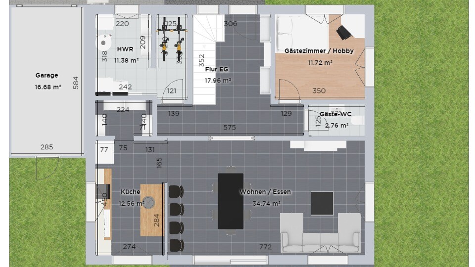

Ich würde die Treppe auch auf die Seite des Hauswirtschaftsraum setzten. Hauswirtschaftsraum hat ne gute Größe wenn du noch was stauen willst, könnte auch größer. Wir haben für kochen essen wohnen 40qm. Und uns recht das. Ich würde aber in jedem Fall die Küchenplanung machen und die Schrankkapazität mit der jetzigen Küche vergleichen. Zur Speisekammer: immer Geschmackssache aber jede Tür bedeutet auch weniger Stellfläche. Vielleicht könnt ihr die Fläche anders nutzen oder den Zugang über den Flur, wenn es ein eigener Raum sein soll.
Nice-Nofret
23.12.20 08:53
Die Planung ist noch unausgegoren; nur kurz am Beispiel Küche/Speise. Die Speise besteht bei Dir zu 4/5 aus Laufwegen und bietet kaum echten Stauraum; die Türe von der Küche sollte mittig platziert werden zur Speise; die Türe vom Flur kommt weg. In der Küche stellst Du einen schlichten 2-Zeiler - das ist einerseits kostengünstiger und zur Strafe auch noch praktischer und bietet mehr Stauraum. Der Abstand zwischen den Zeilen sollte nicht unter 1m sein. Der Abstand zwischen Insel und Esstisch sollte ebenfalls ca 1m betragen
Der Kritik der anderen schliesse ich mich im übrigen an.

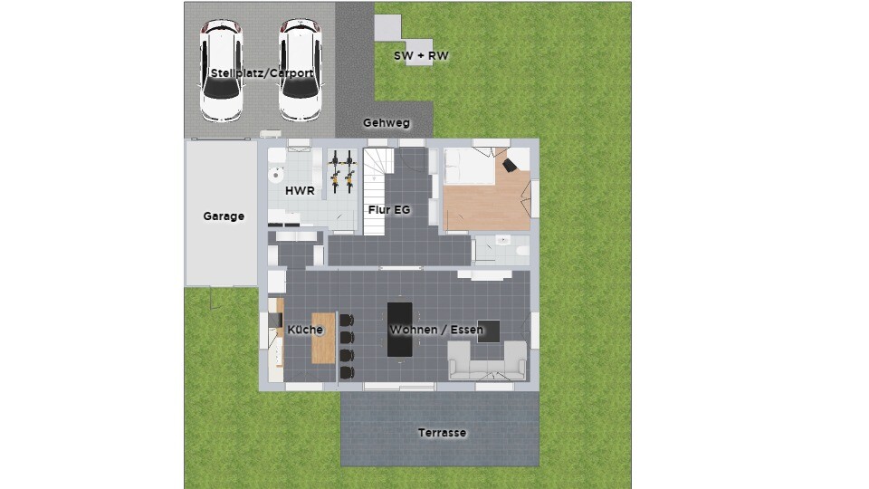

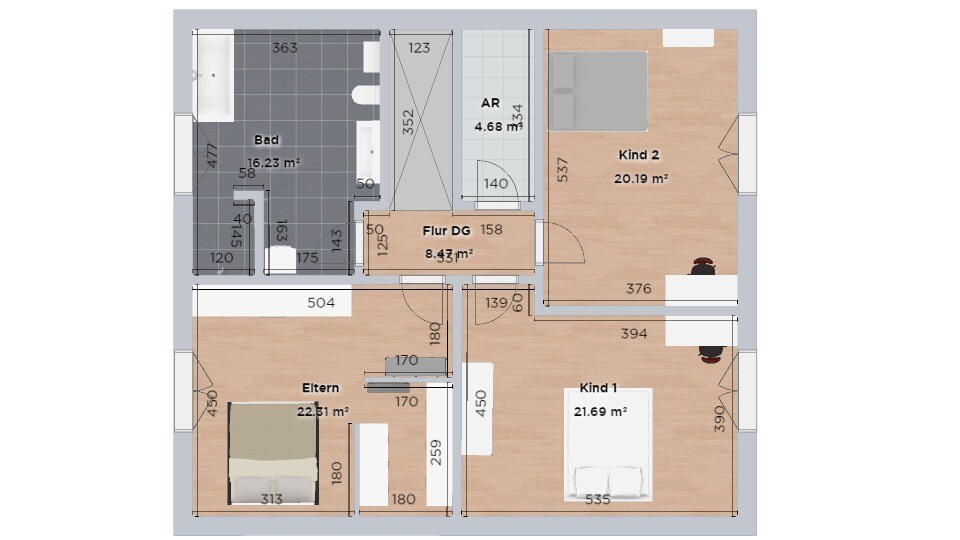

23.12.20 11:03
Grundsätzlich denke ich da an späterer Hausteilung, was ich jetzt aber nicht fördern würde.
Du musst die Treppe drehen, dann wirkt das alles viel besser. Und dann funktioniert sie auch - jetzt würdest Du oben gar nicht oben ohne Platzwunde und Buckel ankommen - wegen des geringen Kniestocks.
AB fällt im EG weg (das macht aber nichts), im OG liegt er dann anders.
Aber ehrlich? Das geht doch alles viel besser... da steckt ein funktionierender Standardgrundriss, wenn man mal alles gerade biegt, und dann gibt es auch keine zu langen oder verschwenderischen Abknickflure, sondern einen harmonischen Gesamt-Entwurf.
Zur Zeit funktioniert das ausgebaute DG definitiv nicht: schränke unter zu kleinem Kniestock geht nicht, Betten sollten auch etwas aus dem Kniestock geschoben werden... das wird schon, aber: da soll der GU mal ein Einfamilienhaus ohne Keller aus seiner Schublade ziehen. Das macht er sicherlich gern.

Hallo Zusammen,
vielen Dank an euch für die ersten hilfreichen Meinungen und Vorschläge. Ich habe jetzt mehrere Dinge überarbeitet (siehe Anhang):
- die "Abstellkammer EG" ist z.B. für zwei Fahrräder/Schlitten oder Ähnliches gedacht. Ich habe den Raum in den Hauswirtschaftsraum integriert.
- Schmalwangentreppe mit Podest durch eine 1/4 gewendelte Treppe ersetzt und an den Hauswirtschaftsraum verschoben
- Tür vom Flur in die Speisekammer entfernt, Zugang nur über Küche möglich
- Küchenplanung habe ich noch nicht abgeschlossen. Es soll ein 2-Zeiler oder U-Form werden. Empfiehlt es sich das West- oder Süd-Fenster zu entfernen? Oder beide drin lassen was meint ihr? Die Maße der Küche sind mit 4,50mx2,74m großzügig. Unsere aktuelle Küche ist 3,23x2,23m in U-Form. Auf der Mauer (ca.130cm hoch) soll eine 45cm breite Granitplatte als Bar dienen.
- Was sagt ihr zum Gehweg bis zur Eingangstüre? SW+RW habe ich aus optischen Gründen versucht zu umgehen. Kann ich da Gras drüber wachsen lassen oder empfiehlt es sich diese im Gehweg zu integrieren?
- Das Problem mit den Schränken unter dem geringen Kalksandstein lässt sich aufgrund der Vorschriften leider nicht anders lösen. Ich habe da an Schränke für Dachschrängen gedacht.
- Dusche im EG ist nicht gewollt @Schimi1791
Grundriss: Carport mit zwei Autos, Küche, Wohnen/Essen, Flur, HWR, Terrasse, Garten.
Grundriss Erdgeschoss: Garage, Küche, Wohnen/Essen, Gästezimmer/Hobby, Gäste-WC, Flur, HWR

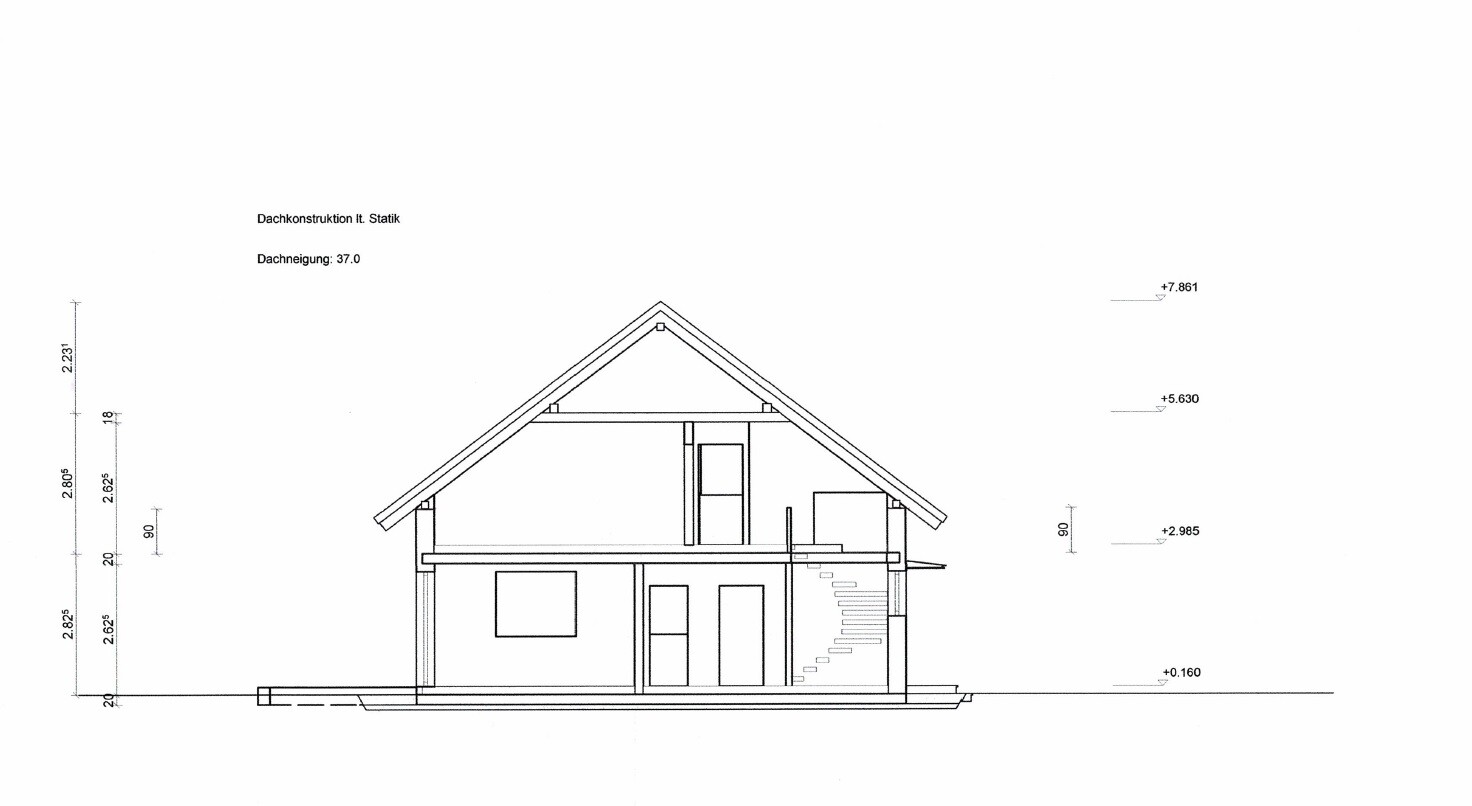

11ant23.12.20 16:08
Ich schätze das Haus auf etwa 11,30 x 9,90 m in den Außenmaßen, also 1,40 m tiefer als vorgeschlagen. Erklärt das im Zusammenhang mit den Höhenbegrenzungen (was ist GH, ist eine Gaubenhöhe separat begrenzt ?) die Reduktion des Kniestockes von 1,20 auf 0,95 Meter ? (bei 37° DN käme ich eher auf 53 als auf 25 cm weniger Kniestock für 70 cm weniger halbe Haustiefe). Dein DG wirkt auf mich wie ein OG, d.h. als habest Du die Grundrißinspiration von einer Anstattvilla abgeleitet.

Die Außenmaße sind aktuell 11,30 x 10,20 m.
GH = maximal zulässige Gebäudehöhe bei Flachdächern
Den Grundriss im DG habe ich so gemacht, wie ich es passend fand. Also ohne Inspirationen.

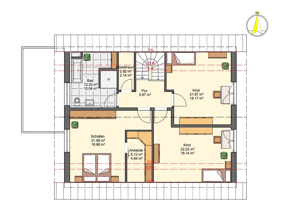

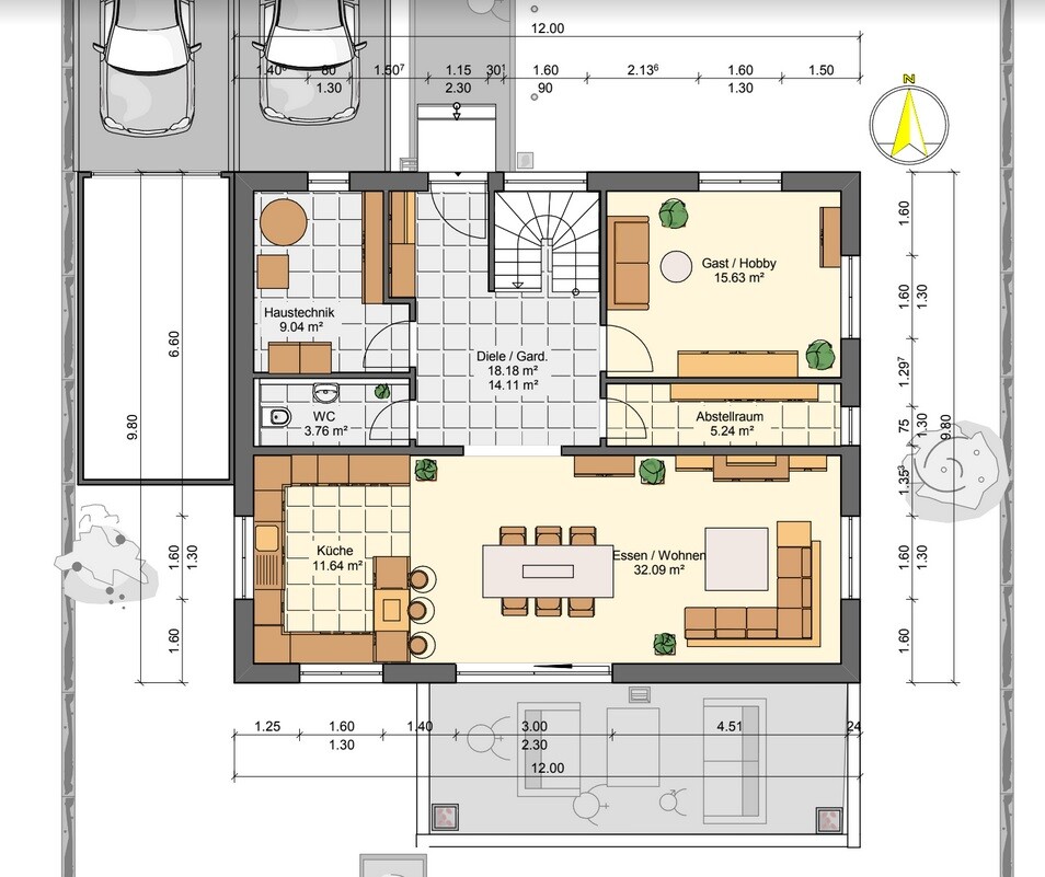

Im Anhang befindet sich der Querschnitt und Grundriss vom GU (bei Außenmaßen 12,0 x 9,80 m).
Technische Zeichnung eines zweistöckigen Hauses mit Satteldach und Treppenaufgang rechts.
Grundriss eines Hauses: Küche, Essen/Wohnen, Diele, Gast/Hobby, Abstellraum, WC, Haustechnik, Garage.
Grundriss eines Dachgeschosses mit Schlafzimmer, Ankleide, Bad, Flur und zwei Kinderzimmern.
