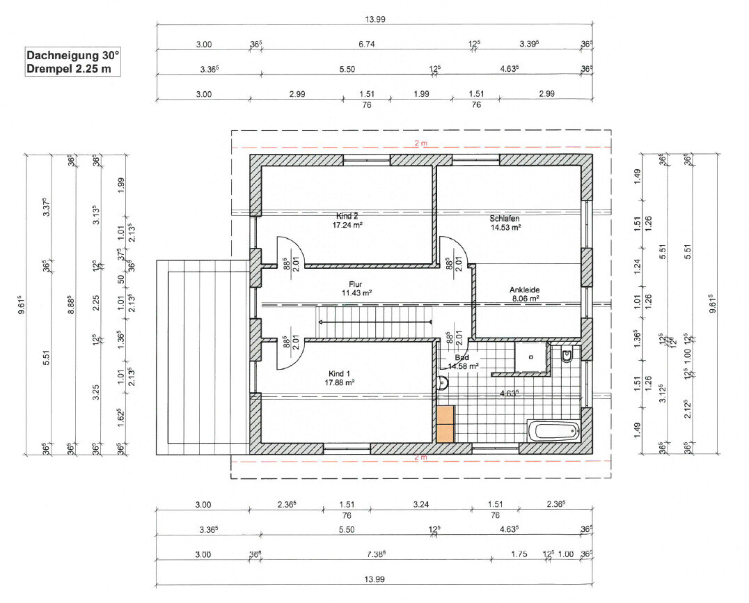

  • Raumbedarf im OG: 2 Kinderzimmer, Bad, Schlafzimmer

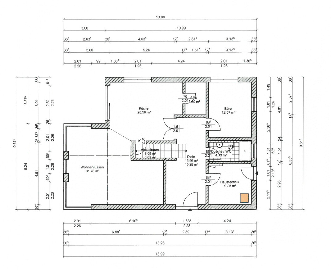

  • Reicht der Ess/Wohn Bereich für einen großen Esstisch (vor den Fenstern) und Couch etc. rechts in der Nische vor der Wand zum Flur?
  • Grundsätzliches Feedback zur Anordnung der Räume
  • Kann man die Treppe besser positionieren oder würde sich eine andere Treppe besser eignen?

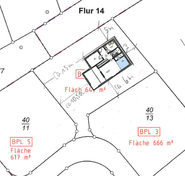

  • der Grundriss auf dem Bild mit der Lage des Hauses und dem Grundstück ist nicht mehr der aktuelle, aber von der Fläche und Lage gleich zur aktuellen Planung.
Grundriss eines Hauses: Küche, Wohnen/Essen, Büro, Diele, Dusche/WC, Haustechnik, Abstellraum
Grundriss eines Obergeschosses mit 2 Kinderzimmern, Schlafen, Bad, Flur, Ankleide und Treppe.

- Wohnzimmer ist vom Laufweg meiner Meinung nach zu weit. Ich müsste durch die Küche durch um mich auf die Couch zu legen. Genau so mein Besuch müsste ich jedes mal über die Küche führen. Auch die Küchenplanung muss beachtet werden, da laut Grundriss nur eine Küchenzeile mit höchstens einer Kochinsel in Frage kommt ( rechts die Tür Speisekammer, links Ausgang zur Terrasse)
-Wohnzimmer möblieren, wo soll die Couch hin? Vor der Wand zu Diele, wo kommt dann der Fernseher hin? Gegenüber ist ja der Ausgang zur Terrasse
- Auch die Treppe im EG "versperrt" den Weg
- im OG sind die Kinderzimmer zwar groß aber gleichen einem Schlauch

Bitte stell den aktuellen Lageplan des Grundstücks ein. Bezogen auf den gezeigten Lageplan fände ich weder die Position des Hauses auf dem Grundstück noch die Situierung der Eingangstür gut gelöst...

Gehe ich recht in der Annahme, daß zwischen Technikraum und Flurstück 40/13 eine "bauseitige" Doppelgarage hin soll ?

  • Laufweg Wohnzimmer haben wir schon mehrfach gehört und stimmt natürlich. Auf der anderen Seite ist das Wohnzimmer dadurch sehr geschützt und ein eher privater Raum. ist uns wichtiger als der Laufweg.
  • Küchenplanung erfolgt noch vor der Feinplanung, damit der Raum noch entsprechend angepasst werden kann. Gewolltes Ziel ist wirklich nur eine Zeile mit Kochinsel.
  • Wohnzimmer bzw. Couch Bereich werde ich im Plan noch mal kennzeichnen später
  • Schlacuhige Kinderzimmer nehme ich so noch mal mit, hast du nicht ganz unrecht.

  • Lageplan werde ich aktualisieren und noch mal neu einstellen. Eingangstür ist nicht mehr an dieser Stelle, Position des Hauses aber schon. Haben hier schon sehr viele Varianten probiert und diese gefällt uns am besten...

  • Kniestock wird noch auf ca. 160cm reduziert. Ein Update der Pläne erwarten wir in den nächsten Tagen. Wir mögen Dachschrägen, hat aber auch finanzielle Gründe.
  • Zwischen Technikraum und Flurstück 40/13 sollen langfristig Mal ein Carport oder 1-2 Garagen hin, absolut richtig.

Hä? Wo ist die Eingangstür denn jetzt? Und wo ist der Sinn darin, einen Grundriss zu beurteilen, der in der Form gar nicht mehr existieren kann, wenn die Tür geändert worden ist?
