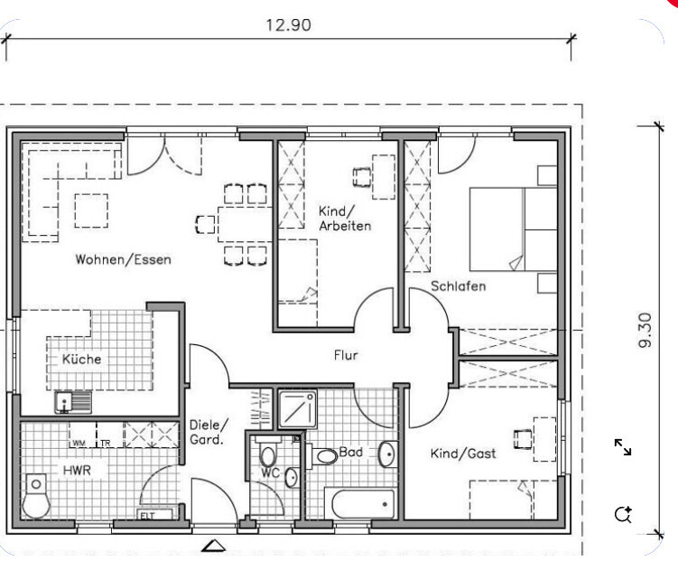

Grundriss eines Hauses: Wohnen/Essen, Küche, Bad, WC, Flur, Diele, Schlafen, Kinder-/Gästezimmer.
Hier mal ein Vorschlag mit 100 m2. Ob man so etwas bei 10 % Steigung bauen sollte?

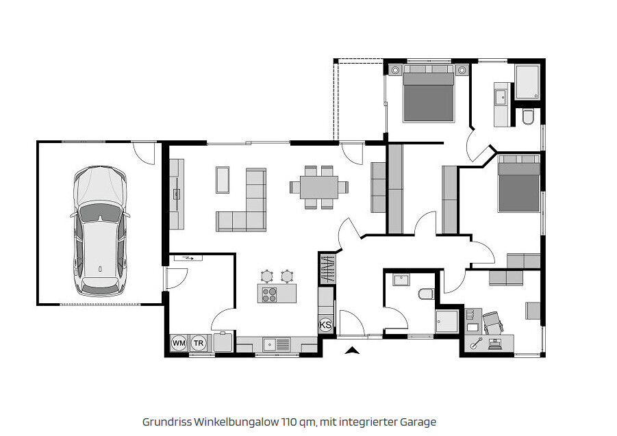

Patrick. schrieb:
Das überrascht mich sehr. Warum stellt der Zugang über das Wohnzimmer so ein Problem dar?
Wenn Deine Kinder mal älter sind und dauernd mit zig Freunden/innen raus und rein gehen, während Du/Ihr einen schönen Abend im Wohnzimmer haben wollt, verstehst Du das Problem. Durchgangszimmer sind möglichst immer zu vermeiden, da dort immer Traffic herrscht. Baut man nur in Ausnahmefällen (oder hat es in Altbauten).
Nur mal so als Vorschlag, damit Du meinst, was ich meine und was andere auch mit Zonierung meinen. Wohnen getrennt von Schlafen/Bädern. Kleiner Flur. Drei Zimmer + großzügiger Wohnraum. Zugang zur Terrasse nicht nur vom Wohnzimmer, sondern auch vom Eltern-Schlafzimmer, das sogar noch eine Ankleide hat. Auch eine Garderobe im Eingangsbereich.
Alles auf schlanken 110qm
Grundriss: Winkelbungalow 110 qm mit integrierter Garage, offene Wohnküche, Schlafzimmer.
Vorschläge für Bungalows findest Du bei jedem Hausanbieter zuhauf. Gerade Winkelbungalows bieten dabei gute Planungsmöglichkeiten.
Danke für die gute Erklärung. Winkelbungalows können eine gute Idee sein auf dem Grundstück. Mit dem langen Schenkel entlang der nördlichen Grenze und dem kurzen Schenkel gen Weste. Bisher war uns der große Raum so wichtig, dass bei gegebener Grundfläche die restlichen Räume Abstriche machen mussten.
Der Grundriss ist sehr interessant. Gibt es den irgendwo vermaßt?
