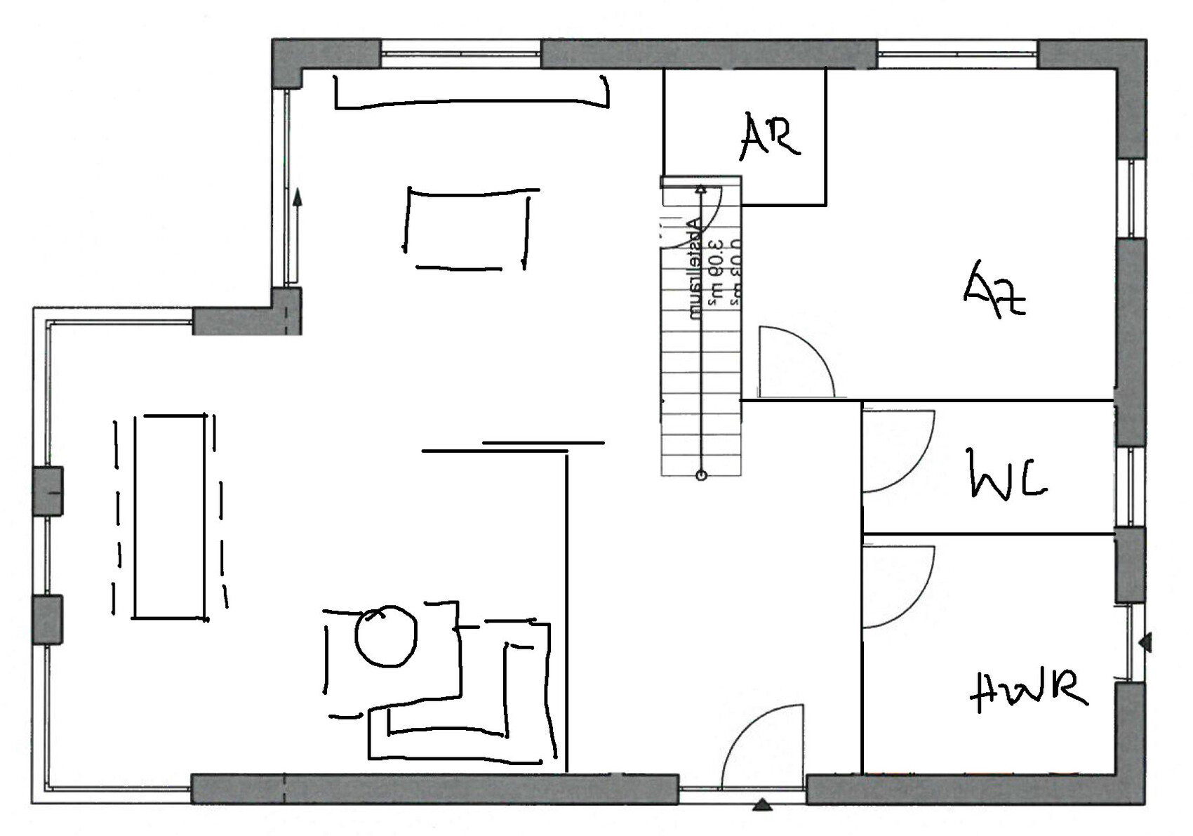

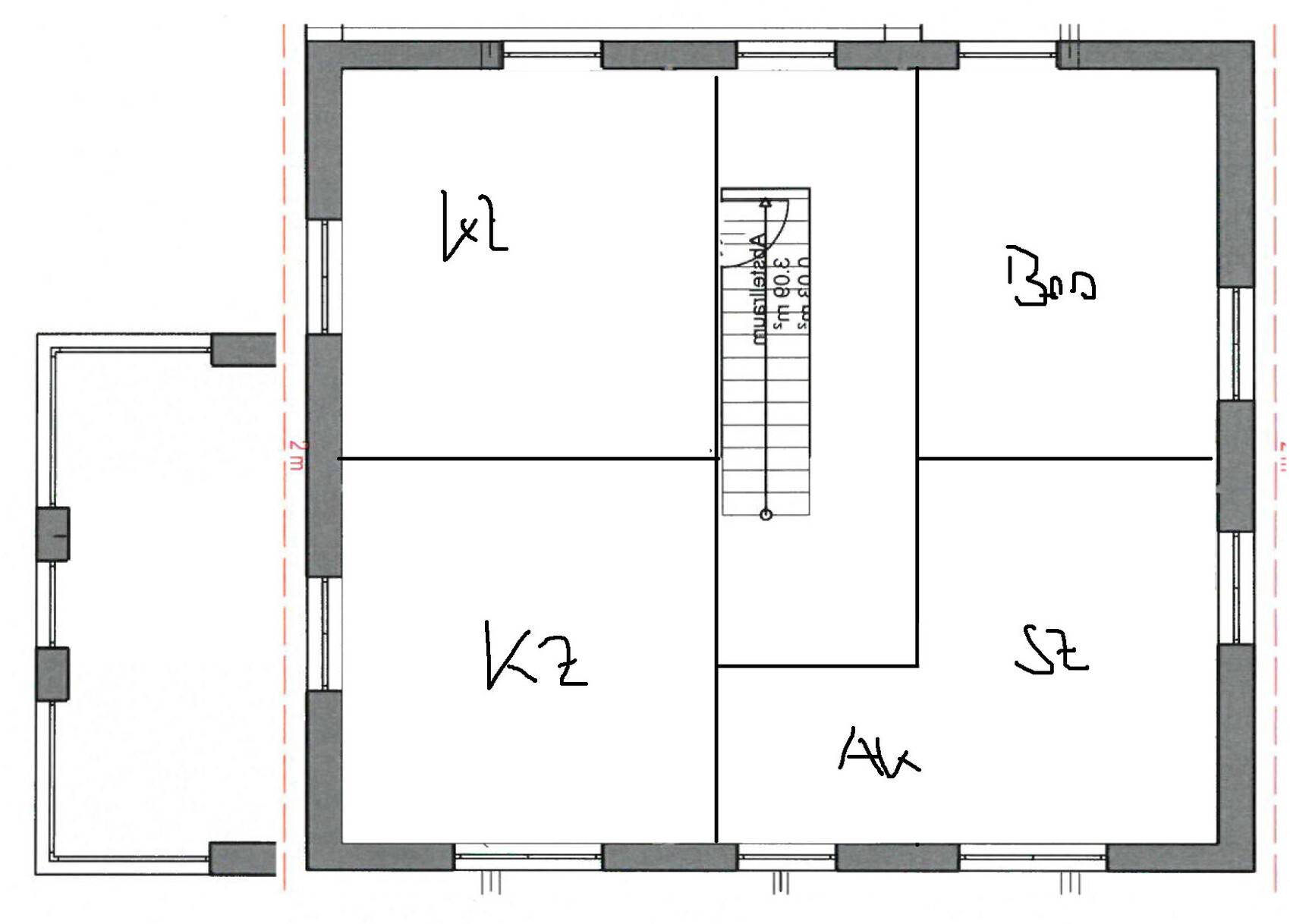

Wir haben inzwischen unterschrieben und warten auf die Termine mit der Architektin, um die Feinplanung anzugehen.
Im Vorfeld haben wir schon geklärt, dass die Treppe gedreht werden kann. Idee findet ihr anbei.
Des Weiteren gibt es die Tendenz beim Dach auf ein Pultdach zu wechseln. Diese Form hat uns erst gar nicht gefallen, jetzt sind wir aber begeistert.
Grundriss eines Hauses: linkes Wohnzimmer, zentrale Treppe, rechts zwei Raeume (A2); WC und HWR.
Grundriss eines Stockwerks: Treppenhaus in Mitte, zwei linke Räume (K1, K2) und zwei rechte Räume.
11ant29.07.18 15:22
Wo soll denn da die Hochseite sein ? - die Kniestockreduktion ist demnach wieder vom Tisch ?
kaho67430.07.18 08:00
Grundsätzlich find ich die Sache besser. Ich denke aber, dass die Treppe noch etwas länger sein dürfte, als von Euch gezeichnet. Links und rechts Geländer - mh - da entstehen schnell mal schmale Flure, mit denen man nicht gerechnet hatte, bei so einer mittigen Flurposition.
treppe
