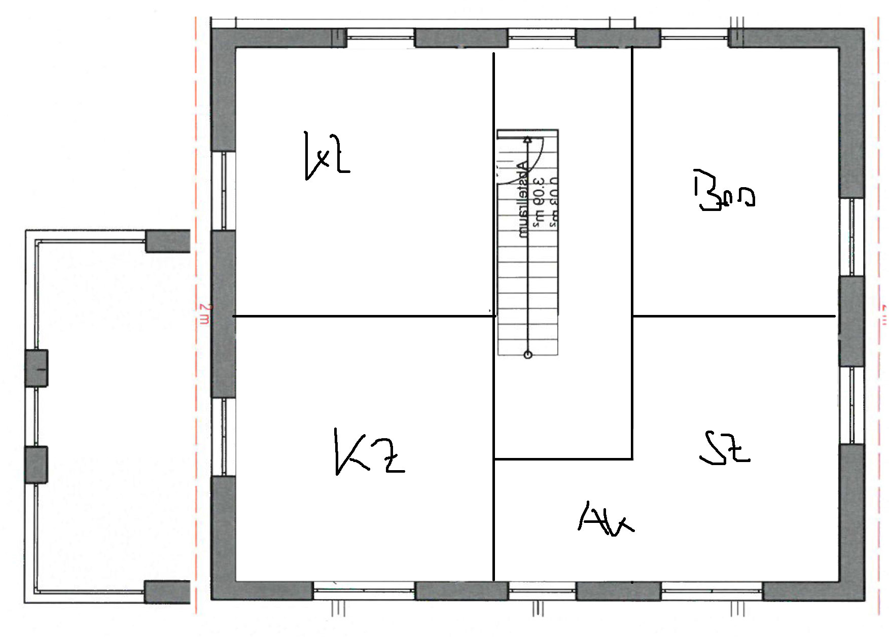

Hallo Forum
Wir haben ein Grundstück reserviert und sind jetzt zusammen mit unserer Wunsch-Baufirma am planen. Aktuell haben wir noch nichts unterschrieben, allerdings sind die Planungen schon recht weit, genauso wie die Gespräche mit der Bank bzgl. Finanzierung.
Da nach der ersten Planung und der Unterschrift noch eine weitere Phase folgt, in welcher die Feinplanung zusammen mit einer Architektin der Firma erfolgt, würde ich mich über Feedback freuen, welches wir dann noch berücksichtigen könnten.
Vielen, vielen Dank.

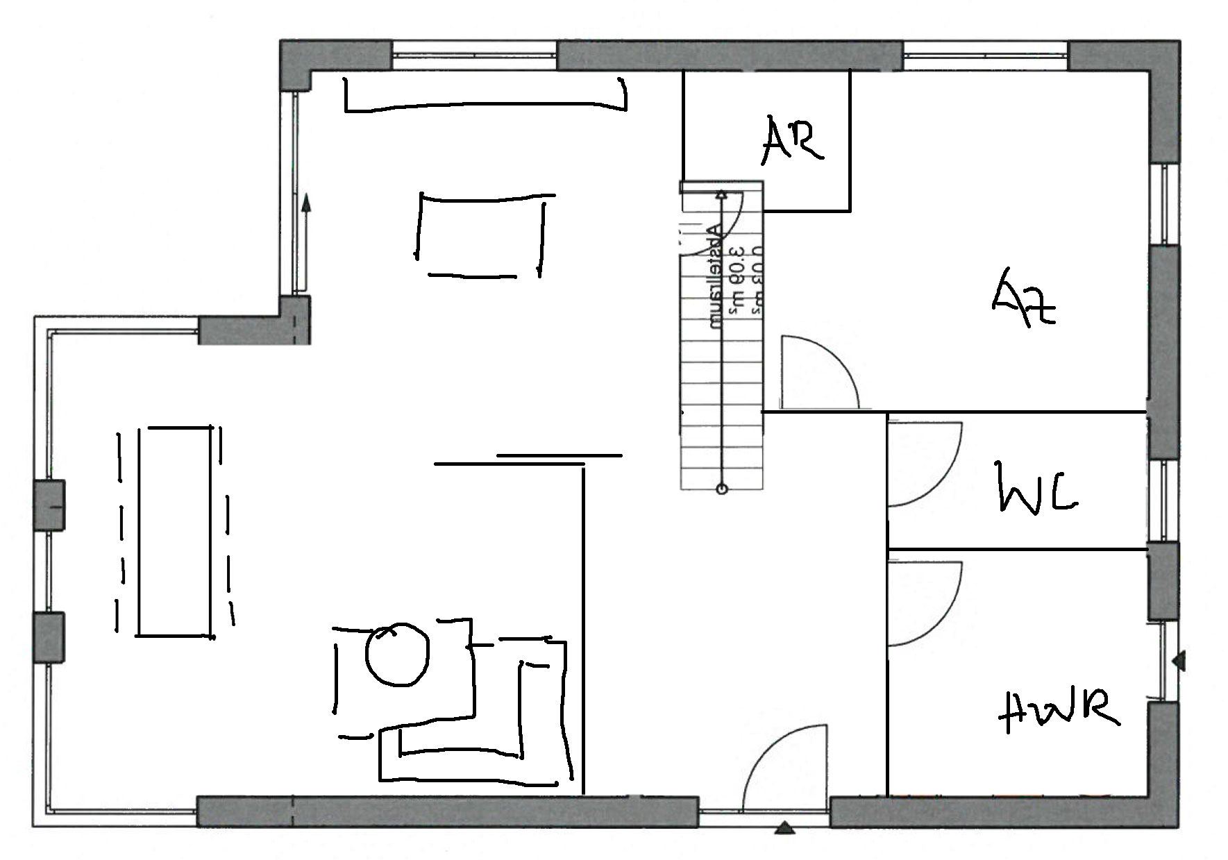

  • Raumbedarf im EG: Wohnen/Essen, Küche, Speisekammer, Büro/Gästezimmer, Gäste-WC, Hauswirtschaftsraum
  • Raumbedarf im OG: 2 Kinderzimmer, Bad, Schlafzimmer

  • weitere Wünsche/Besonderheiten: nur ein Teil des OG soll einen Speicher erhalten, Rest der Zimmer hat einen offenen Giebel

    • Trennung des Hauses in großzügigen Wohn/Ess/Küchen-Bereich und einen Bereich mit Gästezimmer, WC und Hauswirtschaftsraum.
    • Vorbau mit vielen Fenstern und angrenzender Terrasse
    • Viel Platz im OG

    • Angst, dass zu wenig Platz für Wohnzimmer (Couch, etc.)

  • Reicht der Ess/Wohn Bereich für einen großen Esstisch (vor den Fenstern) und Couch etc. rechts in der Nische vor der Wand zum Flur?
  • Grundsätzliches Feedback zur Anordnung der Räume
  • Kann man die Treppe besser positionieren oder würde sich eine andere Treppe besser eignen?

Grundriss eines Hauses: Küche, Wohnen/Essen, Büro, Diele, Dusche/WC, Haustechnik, Abstellraum
Grundriss eines Obergeschosses mit 2 Kinderzimmern, Schlafen, Bad, Flur, Ankleide und Treppe.

- Wohnzimmer ist vom Laufweg meiner Meinung nach zu weit. Ich müsste durch die Küche durch um mich auf die Couch zu legen. Genau so mein Besuch müsste ich jedes mal über die Küche führen. Auch die Küchenplanung muss beachtet werden, da laut Grundriss nur eine Küchenzeile mit höchstens einer Kochinsel in Frage kommt ( rechts die Tür Speisekammer, links Ausgang zur Terrasse)
-Wohnzimmer möblieren, wo soll die Couch hin? Vor der Wand zu Diele, wo kommt dann der Fernseher hin? Gegenüber ist ja der Ausgang zur Terrasse
- Auch die Treppe im EG "versperrt" den Weg
- im OG sind die Kinderzimmer zwar groß aber gleichen einem Schlauch

  • Laufweg Wohnzimmer haben wir schon mehrfach gehört und stimmt natürlich. Auf der anderen Seite ist das Wohnzimmer dadurch sehr geschützt und ein eher privater Raum. ist uns wichtiger als der Laufweg.
  • Küchenplanung erfolgt noch vor der Feinplanung, damit der Raum noch entsprechend angepasst werden kann. Gewolltes Ziel ist wirklich nur eine Zeile mit Kochinsel.
  • Wohnzimmer bzw. Couch Bereich werde ich im Plan noch mal kennzeichnen später
  • Schlacuhige Kinderzimmer nehme ich so noch mal mit, hast du nicht ganz unrecht.

  • Kniestock wird noch auf ca. 160cm reduziert. Ein Update der Pläne erwarten wir in den nächsten Tagen. Wir mögen Dachschrägen, hat aber auch finanzielle Gründe.
