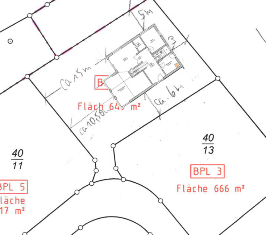

nadori
Ich scheine den ersten Post nicht mehr editieren zu können, daher hier die neue Version der Lage des Hauses mit aktuellem Plan.
Vielen Dank für die weiteren Hinweise. Auf diese gehe ich morgen ein.
Grundrissplan eines Baugrundstücks mit Hausgrundriss und Flächenangaben
Maria16
Meine Meinung: ihr setzt euch das Haus fast schon so ungünstig wie nur irgend möglich auf das Grundstück. Zufahrt ist wohl im südwestlichen Eck?
Wo soll die Garage bzw. ein Stellplatz hin?
Ich würde das Haus Richtung Westen verschieben, um einerseits die Zuwegung kürzer zu halten (Pflastern kostet Geld und nimmt euch Grünfläche) und andererseits die Anschlusslängen der Medien zu verringern.
kaho674
kaho674
Ja, ehrlich gesagt: zur Hauspositionierung ist das ja so ziemlich das Supergau-Grundstück schlechthin. Nordausrichtung und dann auch noch die Einfahrt zwingend im Süden bis Südwesten. Du solltest erst mal außen die Stellplätze und Einfahrt sowie die Möblierung im Innenbereich einzeichnen.
Im WZ find ich die lange fensterlose Wand im Süden ein wenig zu fensterlos.
Ich wollte gerade mal nachsehen, was unter "Einschränkungen" angegeben ist, da steht:
Randbebauung: 5m zur Straße im Norden, ansonsten die üblichen 3m
und im Lageplan könnte das Flurstück 14 diese besagte Straße sein. Da stellen sich natürlich zwei Fragen:
1) weshalb ist das Grundstück im Süden mit Anschluss an die Straße geschnitten, wenn es auch im Norden eine Straße hat;
2) wenn die Straße im Norden 5m Abstand fordert - normalerweise typisch für eine, in die man ausfährt - warum hat man dann nicht da eine Zufahrt ?
Das Haus sieht mir im Lageplan so aus, als sei es für maximalen Südwestgarten so platziert; und der Grundriss so gedreht, daß das Wohnzimmer möglichst südlich zeigt. Ich vermute den Eingang im zugrundeliegenden Typenentwurf dort, wo hier nun das WC ist.
nadori
@niri09
Das mit dem Durchgangsverkehr in der Küche ist uns bewusst und wir finden die Situation nicht schlimm. Im Gegenteil, wir wohnen aktuell auch in einer sehr offenen Wohnung, in welcher die Küche aus dem Wohn-/Ess-Bereich immer sichtbar ist. Hatten damit bisher keine Probleme und hätten es gerne auch im Haus so offen.
Die Tür vom Flur ins Wohnzimmer haben wir bewusst nicht eingeplant, damit die Stellfläche erhalten bleibt und wir variabel sind. Der weite Weg von der Tür zum Wohnzimmer ist uns bewusst und absolut ok.
Der Hinweis mit der Terrassen Schiebetür hat uns noch mal zum Nachdenken gebracht. Wir werden einen Entwurf machen, in welchem die Schiebetür Teil des Anbaus ist.
Auch mit der Treppe werden wir noch mal zwei Alternativen angehen: Treppe um 90° im Uhrzeigersinn drehen und ganz nach oben verschieben. Zusätzlich eine Version mit einer Treppe, die 2teilig ist und ums Eck geht.
Damit werden die Kinderzimmer oben auch nicht mehr so schlauchig, da sich eine andere Aufteilung ergibt.
Vielen Dank.
nadori
@kaho674 & @ypg
Die ersten Entwürfe waren genau so angelegt wie ihr beschreibt.
Haben uns bewusst dagegen entschieden, da wir, wie @11ant schreibt, einen maximalen Südwestgarten haben wollen. Zusätzlich wollen wir die Terrasse ein wenig geschützt und nicht so nah an der Eingangstür haben.
@Traumfaenger
Es wir einen Speicher geben, der als Abstellfläche/Lagerfläche dienen soll. Dazu kommt sicherlich ein Gartenhaus etc. Wäsche trocknen sollte unserer Meinung nach im HWS klappen, gibt da kreative Möglichkeiten.
