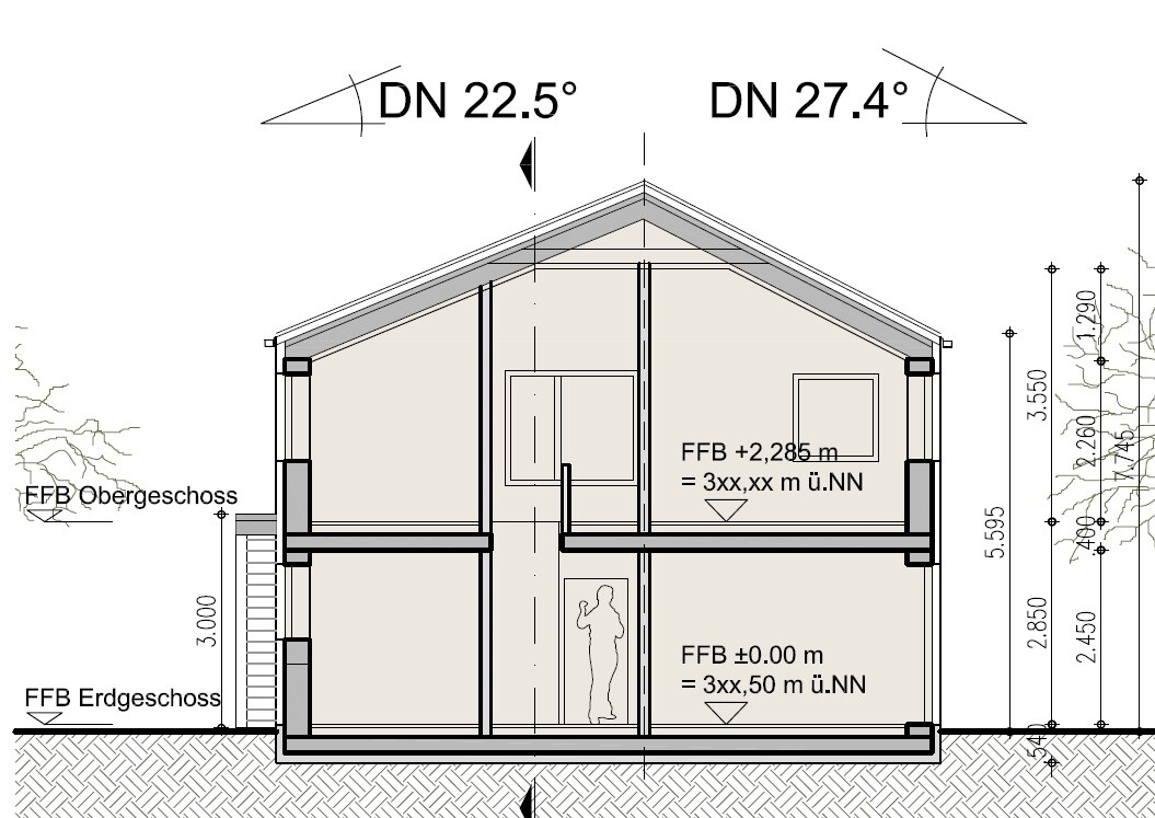

Zu Variante 1: Der Architekt hat hier um den Preis zu drücken das Dach möglichst niedrig angesetzt und arbeitet dafür mit Dachfenstern und Gauben, das gefällt uns optisch gut, ich bin aber eigentlich kein großer Fan davon ("Loch" im Dach, doof zu putzen, schlechtere Dämmung). Zum Erdgeschoss ist zu sagen, dass das Zimmer am Eingang ein bisschen zu klein ist und der separate Ausgang in den Garten zwischen Wohnzimmer und Bad eingespart werden kann. Im OG fehlt uns eine Abstellkammer bzw. ein Platz für einen großen Schrank (Bettwäsche, Handtücher, evtl. Staubsauger usw.). Gefallen tut uns vor allem der große überdachte Durchgang in den Garten auf der Haustürseite und das ausgesparte Eck mit der Terrasse.
Zu Variante 2: Hier ist das OG aufgrund des höheren Daches viel flexibler, der Schätzpreis des Hauses aber auch gleich mal 15.000 höher. Auf den ersten Blick dachten wir, dass das zu viele kleine Zimmer sind, aber auf den zweiten Blick gefällt es uns eigentlich sehr gut. Das kleine Zimmer links neben dem Bad kann entweder Gästezimmer, Arbeitszimmer, Schlafzimmer für 1-2 Kinder oder später eine Küche werden. Ich denke ein bisschen Feinarbeit muss man hier auf jeden Fall noch investieren, aber das Prinzip gefällt uns gut. Was uns bei V2 nicht gefällt, ist der Durchgang vom Carport in den Garten durch den Schuppen.
Abgesehen von allgemeinen Ideen und Verbesserungsvorschlägen zum Grundriss würde uns besonders interessieren, was ihr meint zum Thema Gauben und Dachfenster vs. 1m höherer Kniestock, wie viel Geld lässt sich damit sparen und welche tatsächlichen Nachteile hat man mit vielen Dachfenstern und Gauben.

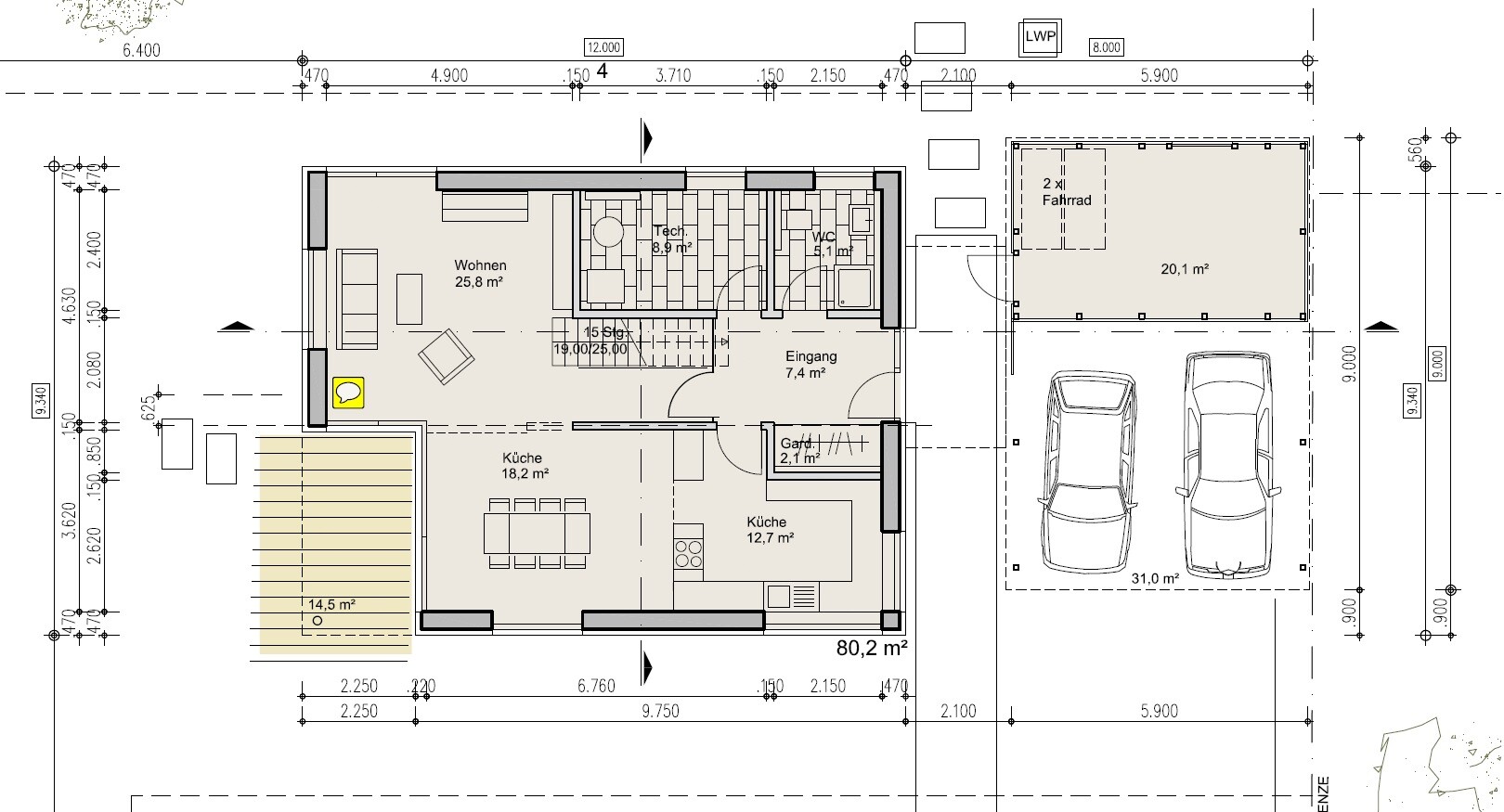

Wir sind mit unseren Planungen ein ganzes Stückchen weitergekommen und wollen mal unseren neuen Grundriss vorstellen. Wir haben jetzt im unteren Stockwerk kein extra Zimmer mehr und die Treppe hat einen neue Position bekommen. Die im Grundriss gezeichnete Küche ist nur ein Platzhalter. Wer hier noch gute Ideen hat, immer her damit.

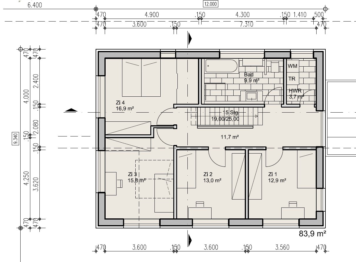

Im oberen Stockwerk gefällt uns noch nicht, dass man im Bad als erstes frontal vor das WC reinkommt, ansonsten sind wir mit dem Grundriss im Prinzip sehr zufrieden. Haben wir noch was wichtiges übersehen?

Habt ihr schon Kinder? Ich würde die Treppe drehen. Finde den offenen Wohnbereich in einer Familie mit kleinen Kindern oder auch mit Jugendlichen nicht so sinnvoll. Und anders herum musste die Treppe ja auch funktionieren und sogar ohne, dass ihr durch den Schmutzbereich laufen müsst, wenn ihr hoch geht. aumen:
Die Aufteilung im Bad OG finde ich auch nicht gut. Du stehst mit dem Rücken zum Licht am Waschtisch... nicht so praktisch. Ist das Fenster fix?
