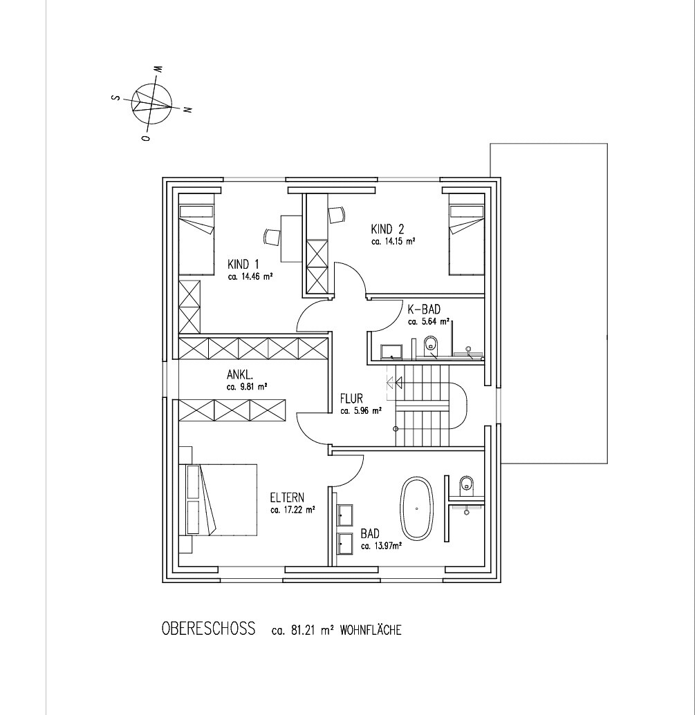

ᐅ Grundrissplanung Einfamilienhaus, ca. 9x11m, 2 Vollgeschosse + Dachgeschoss
Erstellt am: 30.07.18 08:54
kaho67402.08.18 08:25
Ich finde den Entwurf als Idee super. Würde wie Yvonne vermutlich Ankleide und Bad tauschen.
Die Entsorgung des Kinderbad würde ich allerdings als allererstes mit meinem Bauleiter klären. Eventuell muss eine Extrawand zur Treppe gezogen werden.

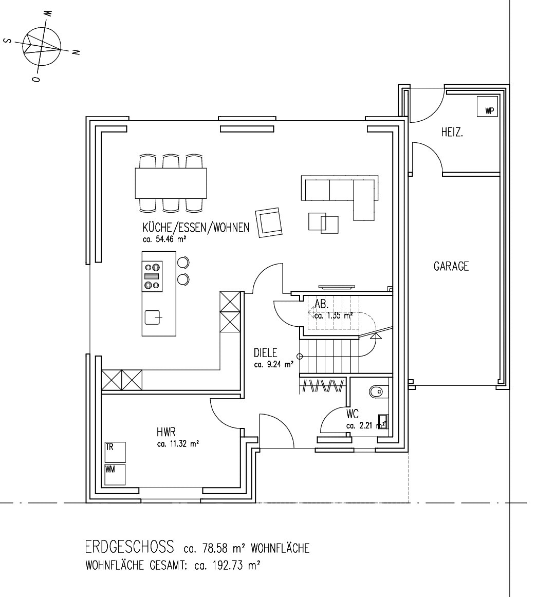

Wie tief ist das Wohnzimmer jetzt? Ich fürchte, irgendwo muss da noch ne Säule in den Essbereich, damit die Decke nicht runterfällt.
ypg02.08.18 09:50
Da hatte ich spontan gedacht, die Hochschränke? der Küche weiter nach planoben zu versetzen (mit Wand), damit eine Tür zur Küche geöffnet werden kann und das WZ etwas mehr aus der Schusslinie gerät.
Grundsätzlich eine schöne Basis, weiterzumachen.
Das grüne Forum bestätigt meine Abfluss-Sorgen

11ant02.08.18 13:25
Ich fürchte da einen Unterzug pfeilgerade auf den Sturz des Fensters ggü. der Kochinsel zuschießen.
Daniel198416.08.18 13:16
Hier ist unsere aktualisierte Version.
Vielleicht habt ihr ja noch ein paar hilfreiche Kommentare!
Grundriss Obergeschoss: zwei Kinderzimmer, Elternzimmer, Flur, Bad.
Grundriss Erdgeschoss: KÜCHE/ESSEN/WOHNEN, DIELE, HWR, WC, GARAGE

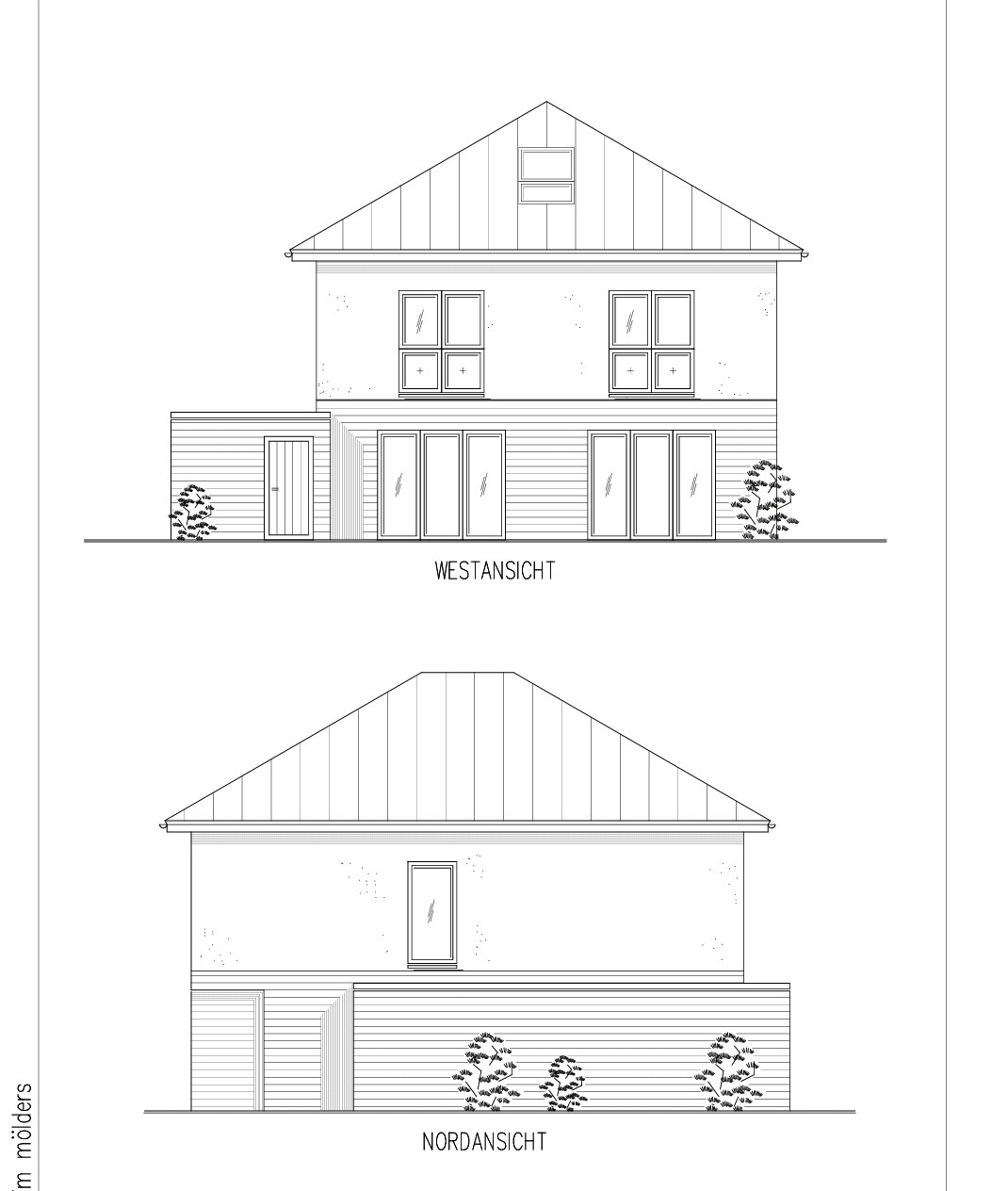

West- und Nordansicht eines zweistöckigen Hauses mit Satteldach, Fenstern.

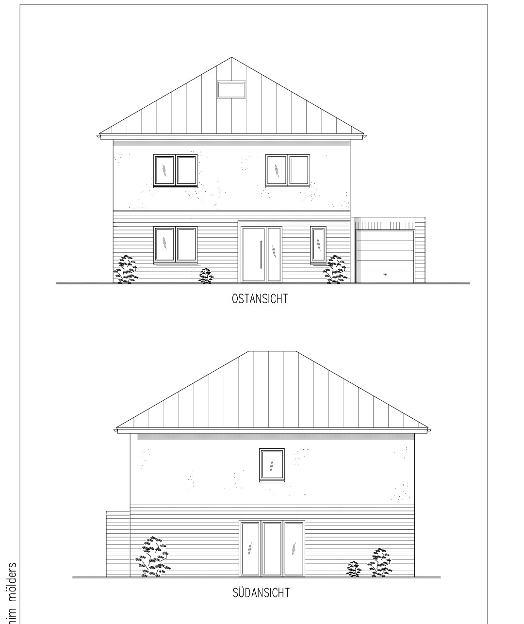

Architekturzeichnung: Ost- und Südansicht eines zweigeschossigen Hauses mit Garage.

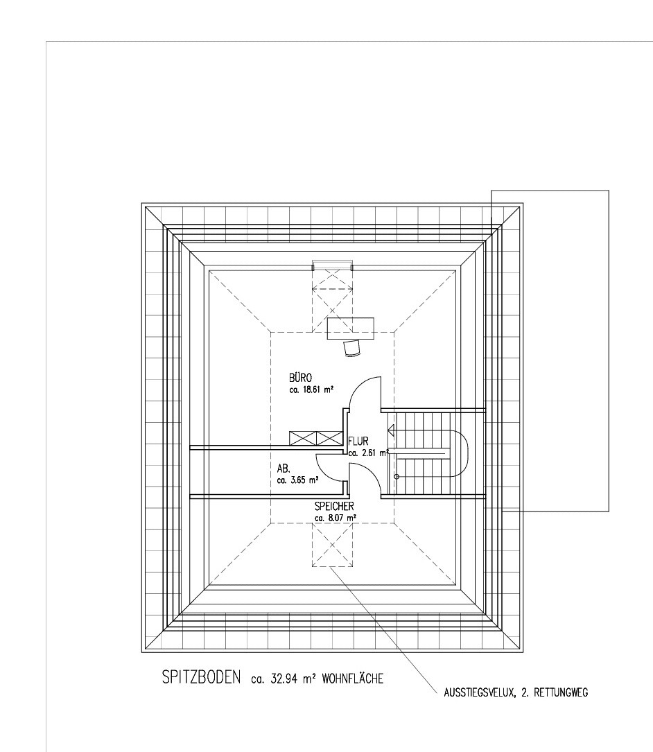

Spitzboden-Grundriss: Büro, Flur, Abstellraum, Speicher; Treppe und Notausgang.
