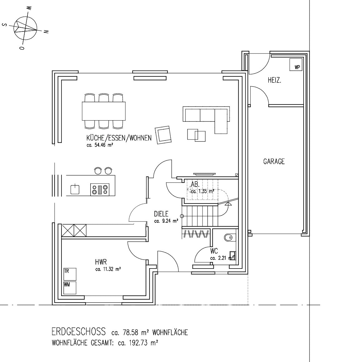

Daniel1984 schrieb:
Vielleicht habt ihr ja noch ein paar hilfreiche Kommentare!
Den gab es schon, und ich sehe ihn noch nicht abgearbeitet:
kaho674 schrieb:
Ich fürchte, irgendwo muss da noch ne Säule in den Essbereich, damit die Decke nicht runterfällt.
16.08.18 17:40
Ich würde die Tür der Ankleide nach weiter planoben versetzen und Toilette/Dusche tauschen (Toilette ist bei einem Fenster besser aufgehoben)
Zu den Fenstern im EG: immer noch nur ein Fenster im Westen und zwei bzw ein größeres im Süden. Erklärung dafür gab es schon.
kaho674
16.08.18 18:03
Diese Kücheninsel wirkt doch irgendwie unharmonisch, oder? So steht sie doch halb und quer im Esszimmer, anstatt in der Küche. Braucht Ihr wirklich so viele Küchenschränke, dass da ein L stehen muss? Ansonsten fände ich den Standard besser:
Grundriss Erdgeschoss: Küche/Essen/Wohnen, Diele, HWR, WC, Abstellraum, Garage, Heizraum.
16.08.18 18:29
Naja, grundsätzlich finde ich die gut so. Allerdings sind Herd und Spüle in kleinster Weise kochfreundlich oder ergonomisch mit Kühlschrank und Ofen vereint. Das Arbeitsdreieck ist hier nicht vorhanden, und die Insel steht beim Arbeiten im Weg.
Mir würde außerdem nicht gefallen, dass man das WZ als Durchgang missbraucht...
16.08.18 18:32
So sieht es m.E. auch von der Statik machbar aus.
