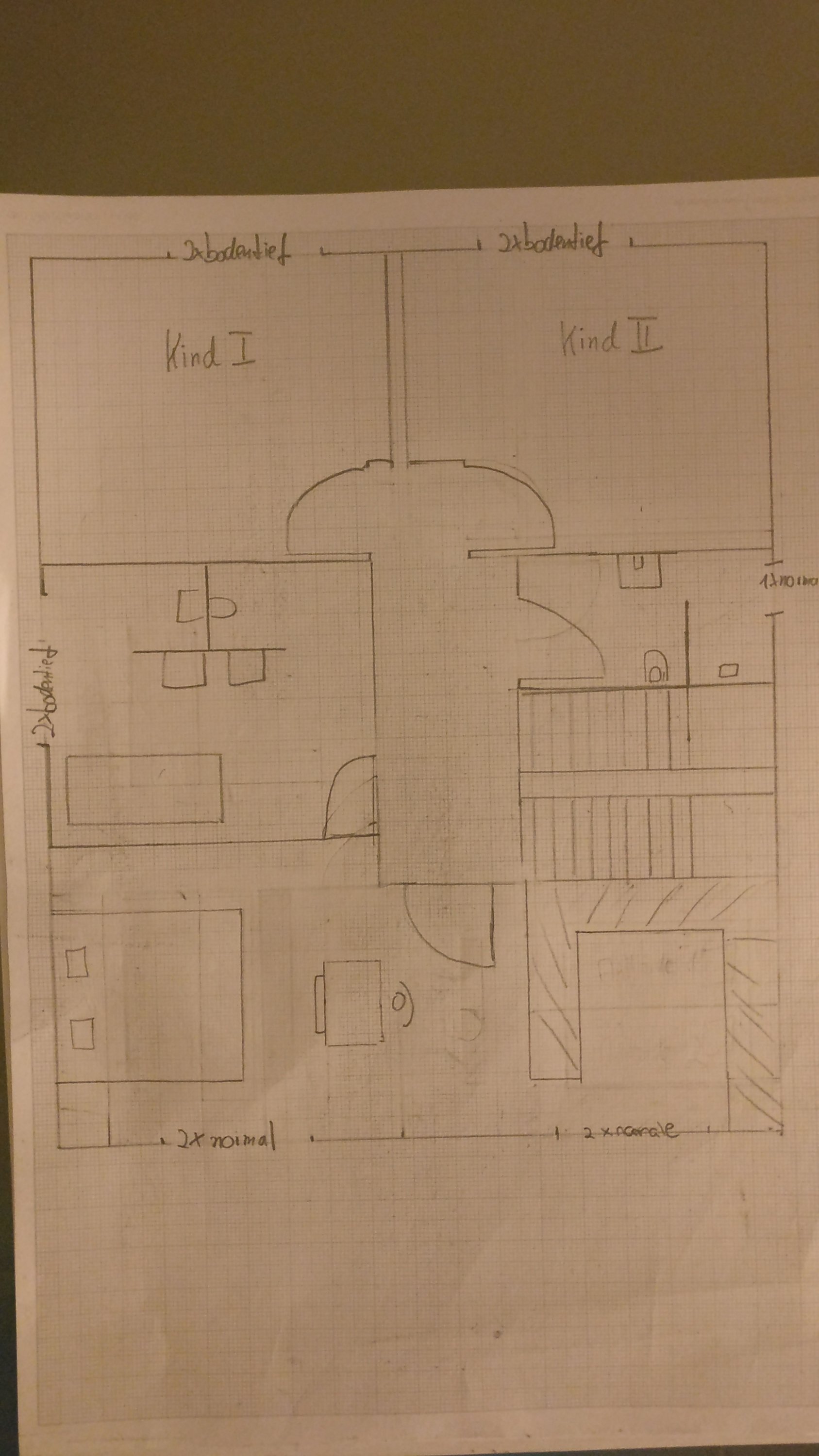

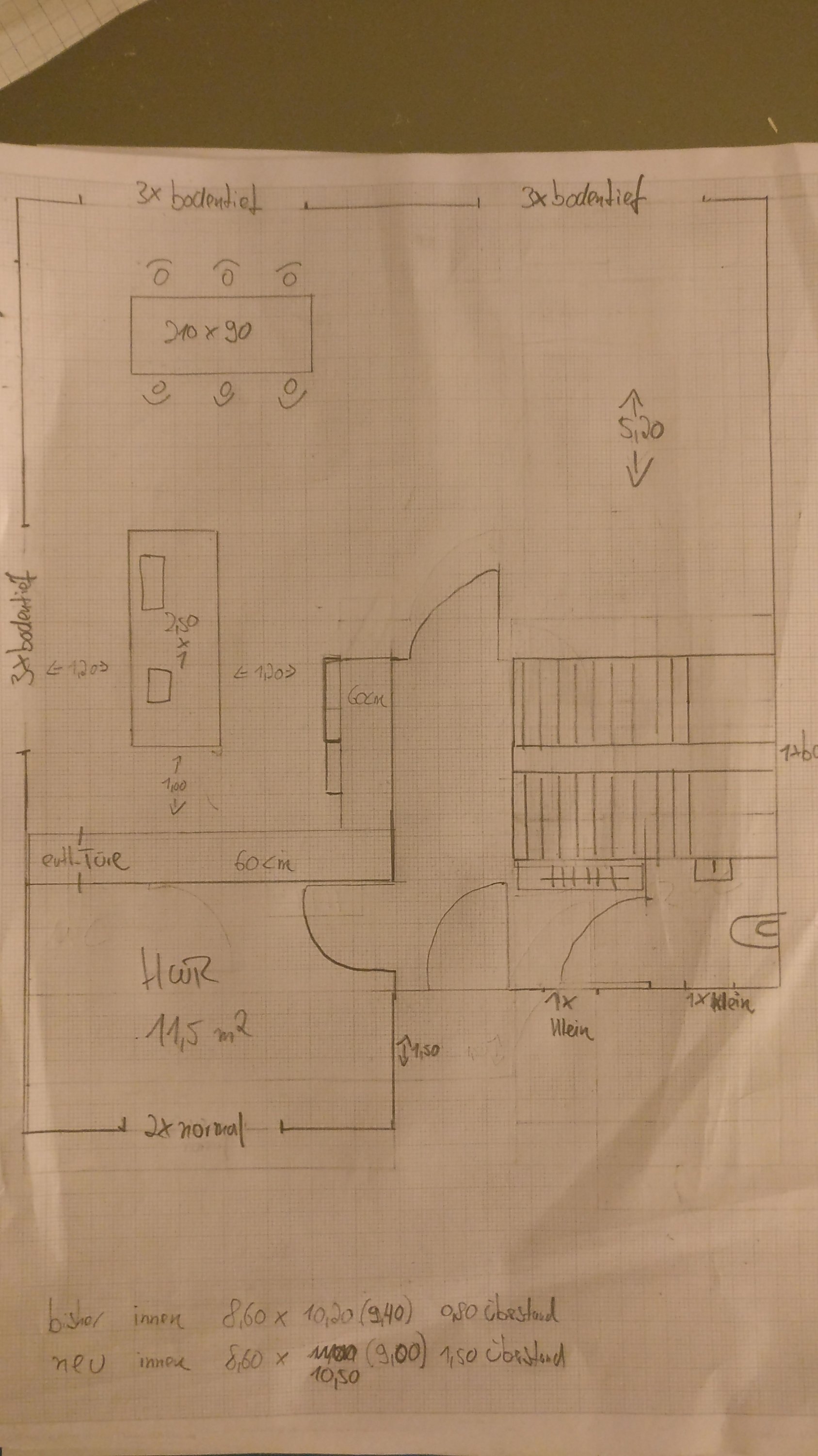

So, wir haben viel über den Haufen geworfen und sind zu diesem Ergebnis gekommen.
Immer her mit euren Meinungen!
PS: Über unsere Zeichenkünste bitte keine Kommentare
Grundriss eines Hauses: zwei Kind-Zimmer oben, zentraler Flur, Küche und Wohnzimmer unten.
Grundriss eines Hauses mit Essbereich, Küche, HWR, Flur und Treppenhaus.
Snowy36
01.08.18 22:47
Schreibtisch am Elternbett? Oder schmink Tisch ?
Habt ihr euch gut überlegt wenn das rechts ein Ankleideschrank sein sollte dass ihr dann gleichzeitig aufstehen müsst ?
Daniel1984
01.08.18 22:50
Nee, das ist kein Schminktisch für die Frau. Das eigentliche Büro ist im Dachgeschoss.
Abflußtechnisch sehe ich da eine Verschlechterung zum Ausgangsentwurf.
Soll heißen: Schminken ist Büroarbeit und findet im Dachgeschoss statt ? - aha
02.08.18 08:08
Ich würde, so wie es jetzt ist, im OG die Lagen Ankleide und Bad tauschen. Bäder/Toiletten gehören übereinander für kurze Leitungswege.
Dann würde ich ggf. beide Kinder auf die Südseite legen.
Bei zwei Bädern bietet sich aber ein Elterntrakt an.
