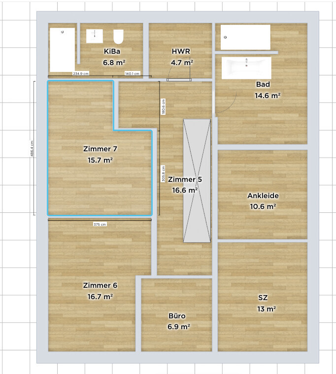

Grundsätzlich finde ich das eine Verbesserung. Das OG ist allerdings ziemlich stiefmütterlich behandelt worden. Am meisten stören mich die Bäder über dem Wohnzimmer und die damit verbundenen und auch eingezeichneten Abwasserrohre mitten durch den Raum. Der Hauswirtschaftsraum ist zudem äußerst zwergig. Da würde ich nochmal von vor starten, fürchte ich.
WC im EG würde ich vermutlich vom Windfang aus zugänglich machen, da mir das sonst zu direkt am Koch-/ Essbereich wäre.

Im EG hätte ich an einen Luftraum gedacht, der sich im OG dann als KindBad entpuppt. … Das wäre der Wermutstropfen: Bäder über dem Wohnraum.
Sehe ich es richtig, dass vorn eine Mauer ist und ihr einen Hof habt? Dann würde ich auch von innen im WZ eine Erweiterung setzen -> eine schmale Terrassentür.
Ggf könnte man Kinderbad und Büro tauschen sowie Elternbad und Schlafzimmer? Entsprechend die Raumgrößen anpassen.
Also, ich meinte: planlinks die Feuchträume sein lassen und eher nach Planrechts, wo es passender ist. Planunten entsprechend verschieben, dass der Hauswirtschaftsraum auch Platz hat und das Büro (planlinks) nicht zu winzig wird.

Hier mal eine alternative Aufteilung des OGs, um die Bäder über dem Wohnzimmer weg zu bekommen und die Räume besser zu nutzen, wie ich finde.
Die Kinderzimmer nehmen den Südgiebel ein und erhalten damit beide die Chance auf Fenster von 2 Seiten und viel Licht. Die Bäder entsorgen sich idealerweise über den Vorratsraum hinter der Küche. Ob das mit dem Kinderbad noch funktioniert, müsste man fragen. Ebenso Hauswirtschaftsraum - hier liegen ja nur "dünne" Leitungen, die man möglicherweise etwas strecken kann. Schlafzimmer im kühlen Norden, Büro muss nehmen, was übrig bleibt.
Grundriss eines Stockwerks: Zimmer K, HWR, Kiba, Bad, Ankleide, Büro; zentraler Treppenbereich.
Jetzt könnte man noch überlegen, ob man den Flur lieber wieder schmaler hätte und den Rücksprung im Kinderzimmer rein bastelt. Das sind Feinheiten, welche einfach umsetzbar wären. Ohne Ansichten kann man allerdings schwer sagen, ob sich das lohnt.

@K a t j a hast Du die Treppe verschoben oder kürzer geplant? Die vom Architekten ist ca. 4,5 lang.

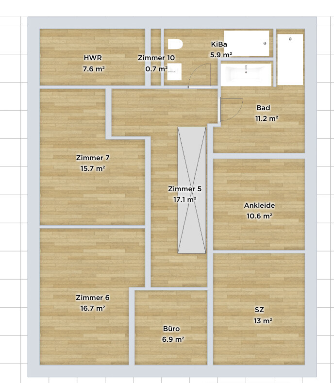

14.03.24 17:00
Ja, dafür stimmt aber seine Hausbreite irgendwie nicht.
Quick & dirty:
