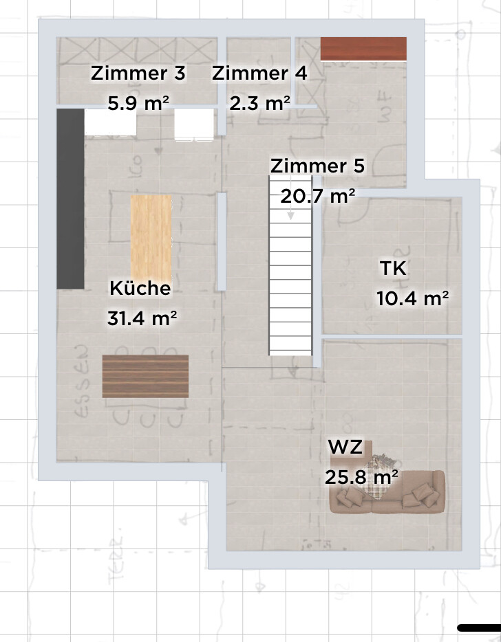

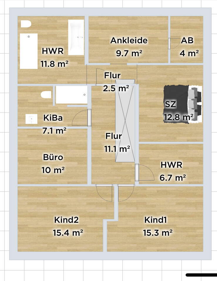

14.03.24 23:06
Quick & Dirty, Teil 2
Treppe auf 4,20, etwas nach planoben (Nord) verschoben, Garderobe gedreht, WC angepasst. Check
OG: Elternbereich im Norden, Ankleide passt, Schlafzimmer muss mit einem kleineren Fenster und Rollläden auskommen. Damit werdet ihr klar kommen.
Bäder müssten noch getunt werden. WCs hätte ich gern gemeinsam im Norden gehabt ist nicht. passt nicht. nicht alles kann man in die dunkle Ecke schieben.
WC-Fallrohr ist in Küche. ist in vielen Reihenhäusern so.
Hauswirtschaftsraum sollte den Abgang im TK haben. check
Zur überbauten Treppe von einer oder zwei Stufen ist ja der Architekt da.
Ach, diese Vorentwürfe von Fachleuten bringen Freude und machen Spaß, weil sie noch Ideen zulassen. Alles kann, nichts muss. check check
Grundriss eines Hauses: Räume mit Größen (SZ, Ankleide, Flur, HWR, KiBa, Büro, Kind1/2).
Grundriss eines Hauses: Küche, Wohnzimmer (WZ), Zimmer 3–5, Technikraum, Treppenhaus
