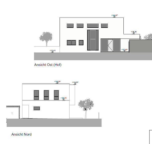

Und, habt ihr schon mal eine Ansicht von diesem Erkerüberbau erhalten?
Die Eingangsüberdachung bringt genau welchen Nutzen?

OG, warum einerseits nicht die volle Ausnutzung der EG-Fläche, dann aber diesen Erkerüberbau?
Es paßt, wird nur unnötig teuer. Ich würde es nicht so machen.

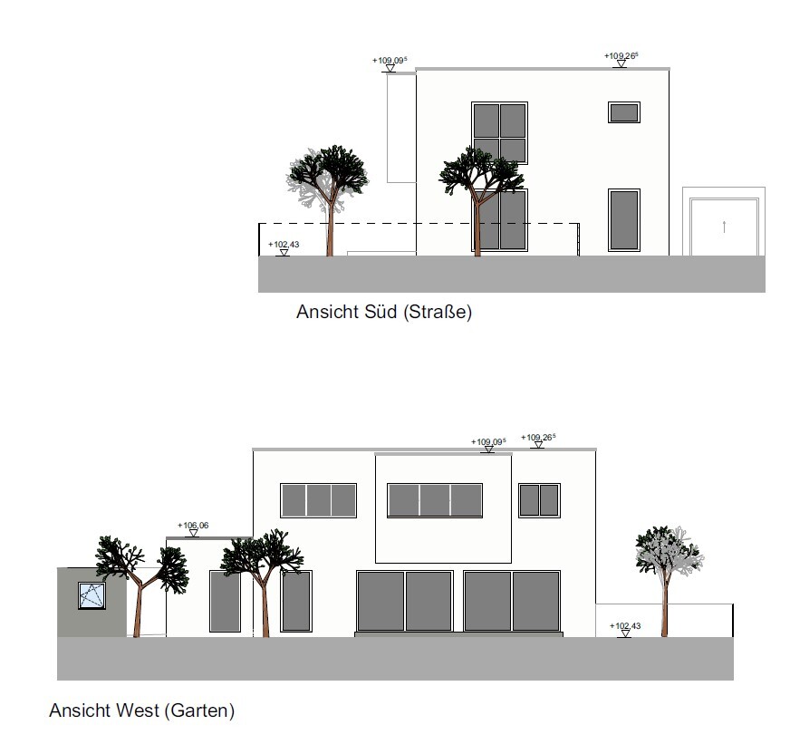

Der Schattenerker über der Westterrasse könnte Sinn machen, wenn es eine Südterrasse wäre.
Ich würde hier sowohl den Schattenerker als auch den Erdgeschoßunterbiß beim Eingang wegbügeln. Vergeßt die Laienängste vor einer Baukörperlangweiligkeit. Die sind das Einzige, was der Putzer wirklich wegmacht !
Dann würde ich auch das Staffelgeschoss auflösen und das EG zum OG größengleich anlegen. Den Hausanschluss- und Technikraum würde ich aufteilen (Hauseinführungen im Süden des EG, beispielsweise im Vorratsraum, und den Technikraum im OG, ggf. gefangen hinter einem der Bäder). Die Treppe bekommt man ganz von selbst in den Griff, wenn das EG professionell vom OG abgeleitet wird. Und löst Euch von der Südsucht. Die ist Laienplaners (und Grundrißteufels) Liebling; exorziert sie. Noch ein kleiner Tipp vom ehemaligen Fensterfritzen: beseitigt auch die Redundanz der Hebeschiebetüren. Nehmt in Gottes Namen eine davon, wenn es Euch nicht stört, daß die in zehn Jahren als Retro out sind. Ersetzt sie im Sitzgruppenteil durch eine einflügelige Tür in einem ansonsten Festelement.

Die Terrasse im Westen ist genauso ungeschützt, wie die im Süden zur Straße. Es wird dauerhaft sehr laut sein. Ich habe viele Jahre an einer solchen Straße gewohnt mit dem selben Problem. Am Ende sind wir immer rein gegangen, weil es zu nervig war. Wenn man wirklich etwas Lärmschutz möchte, hilft imho nur, das Haus als "Schallschutzwand" zwischen Straße und Terrasse zu setzen.
Außerdem habt Ihr im Westen das Problem, dass Ihr mit Eurer Terrasse neben der Garagenwand des Nachbarn sitzt, welche Euch die tief stehende Westsonne komplett wegnimmt.
Am ehesten löst man das Problem, wie ich finde, indem man das Haus als Querriegel zur Straße baut und die Terrasse vom Haus löst und soweit in den Norden schiebt, dass der Schatten des Hauses keine Rolle spielt. Zum Beispiel mit einem hübschen Pavillon oder ähnlichem.

Wegen der Überdachung und der Grenzbebauung fragen wir nochmal nach. Danke!
Danke auch für den Hinweis bzgl Zusatzkosten des Flachdachüberbaus und des Erkers.
Anbei findest du die Seitenansichten
Die Eingangsüberdachung sollte vorranigig dem Wetterschutz dienen. Haben dies öfters gelesen, dass man dies machen sollte.
Zwei Ansichten eines Hauses: Süd- und Westansicht mit Fenstern, Türen und Bäumen.
Moderne zweigeschossige Hausfassade: Ost (Hof) und Nordansicht mit Fenstern, Tür, Baum.
