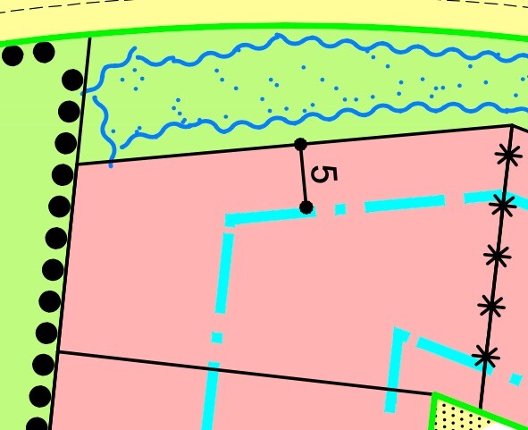

morgenstern17.05.20 10:41Hallo zusammen,
lange mitgelesen, jetzt wird es (endlich) langsam ernst:
Größe des Grundstücks 621qm
Hang nein
Grundflächenzahl 0,35
Baufenster, Baulinie und -grenze siehe Anhang
Randbebauung 3m
Anzahl Stellplatz 2
Geschossigkeit 2
Maximale Höhen/Begrenzungen TH 6,5m / FH 10,5
Stilrichtung, Dachform, Gebäudetyp: Zeltdach, "Stadtvilla"
Keller, Geschosse: 2 Vollgeschosse plus Keller
Anzahl der Personen, Alter: 3 (40,34,2)
Raumbedarf im EG, OG:
EG: Küche (mit Speisekammer), Essen/Wohnen,Büro (im Alter als Schlafzimmer nutzbar), Dusch-WC, Garderobe
Büro: Homeoffice 3 Tage / Woche
Schlafgäste pro Jahr: 2

Noch ein Wort zur Lage/Bebauungsplan/Baufenster:
Zufahrt zur Garage wäre durch das kleine Stück im Südosten. Dies ist eine Anwohnerstraße.
Nördlich von uns entsteht eine etwas größere Straße, die aber auch nur den Verkehr zu den Neubaugebieten aufnehmen soll.
Nördlich dieser Straße ist Feld und wird es wohl auch die nächsten 15 Jahre bleiben.
Wir sind am nordwestlichen Rand des Baugebiets, im Westen fängt ein Naturschutzgebiet (Wald) an.
Der Nordpfeil im (nachgezeichneten) Plan stimmt nicht. Den Plan müsste man ca 10-15° im Uhrzeigersinn drehen.
An der Ecke im Nordwesten stoßen wir schon ans Baufenster, ebenso im Osten mit der Garage.

saralina8717.05.20 10:50Ist es Absicht dass du nur das EG hochgeladen hast?

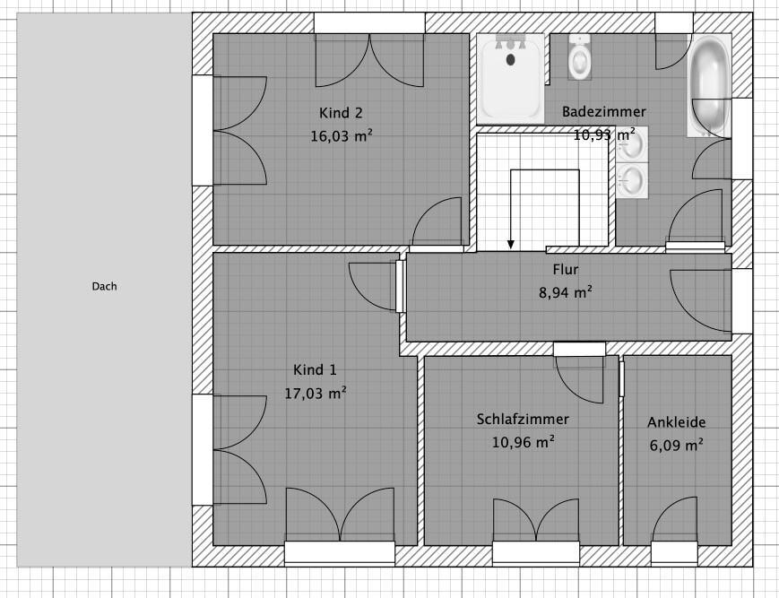

morgenstern17.05.20 11:11Ja, das ist Absicht, dass das OG fehlt.
Oben haben wir einen Erstentwurf, der für den ersten Entwurf gut genug ist.
Oben soll rein: 2 Kinderzimmer, 1 Elternschlafzimmer mit Ankleide und 1 Bad.
Platztechnisch ist das einfacher und deswegen legen wir jetzt erst mal den Fokus aufs EG.

saralina8717.05.20 11:15Ich fürchte ohne zugehöriges OG wirst du hier kaum konstruktive Beiträge bekommen. Eigentlich sagt man dass das OG vor dem EG stehen sollte (hat was mit der Treppe zu tun).

morgenstern17.05.20 11:43Dann reiche ich den gleich mal nach
