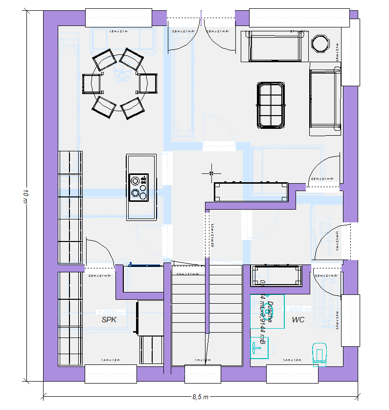

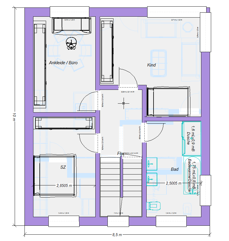

Treppe nicht im Wohnraum und Eingang im Norden (planrechts):
Grundriss eines Hauses: Schlafzimmer (SZ), Ankleide/Büro, Kind, Flur, Bad mit Dusche
Grundriss eines Wohnhauses: Küche mit Insel, Essbereich, Wohnzimmer, Flur, Treppenhaus, WC.
Anhang anzeigen 23137 Anhang anzeigen 23138
Cool! Ich kam gestern Abend nicht mehr dazu, hatte mir aber diffus schon überlegt, das mal so ähnlich versuchen zu wollen. mm-Papier und Bleistift liegen schon bereit, vielleicht schaffe ich es heute. Habe leider abends öfter mal Home office, wenn das Kind endlich schläft. Fenster am "Treppenhaus" gefällt mir gut! Eingang im Norden bzw. Süden wäre uns schon wichtig. Oder einer im Norden/Süden und einer auf der Ost- bzw. Straßenseite. Dann hätte man ja auch eine gewisse Trennung erreicht.

Ich finde ihr solltet die einzelnen Maße eures Hauses noch mal genau überdenken. Das Wohnzimmer ist 7m lang und auf eurem Plan hat der Zeichner da schön ein 3Sitzer-Sofa mit riesig viel Platz zum unteren Fenster und viel Platz zur Essecke eingezeichnet. In Wirklichkeit ist da nicht soviel Platz, der Esstisch ist schon 1m tief und 1m braucht man mind. auf beiden Seiten des Tisches und das ist schon sehr knapp. Im Obergeschoss sind Badewannen eingezeichnet, doch größer als 1,75m werden sie nicht werden können. bei der unteren Doppelhaushälfte frage ich mich was man da für ein Doppelbett ins Schlafzimmer stellen soll und in die Ankleide kann man nur mit dem Rücken an der Wand entlanggehen. Im Obergeschoss ist der Flur größer als das Schlafzimmer, ich finde für so ein kleines Haus nimmt diese gerade Treppe zu viel Platz weg.
LG
Sabine
