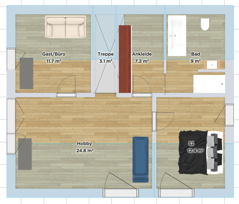

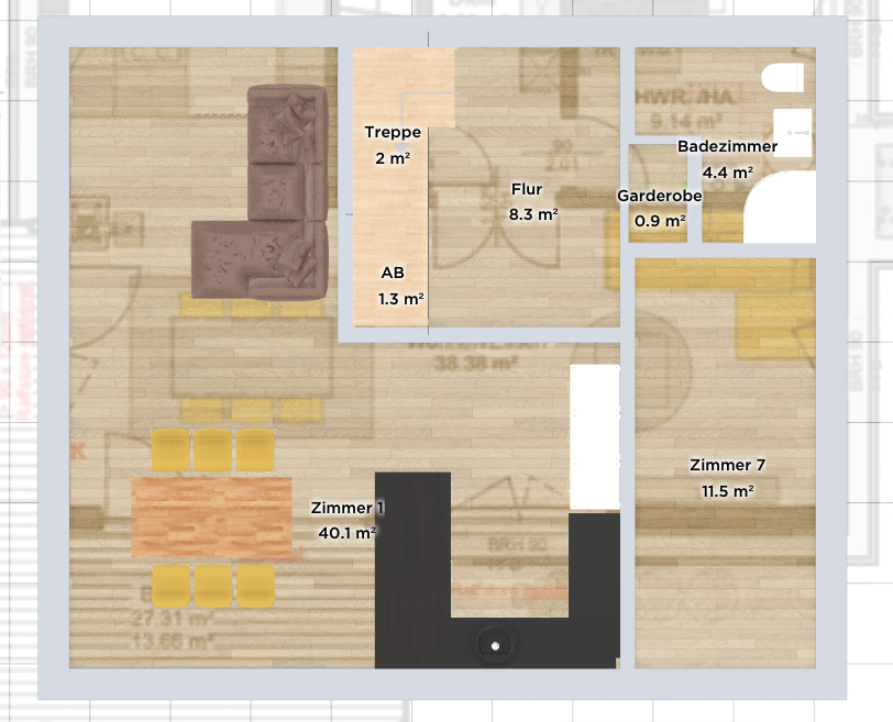

Ich habe das mal versucht, umzusetzen (Fenster fehlen teilweise noch und sind nicht ganz richtig, vor allem im OG).
EG
OG
OG Alternative
Die Anordnung der Badmöbel find ich bei beiden Fälle noch nicht optimal, allerdings gefällt es mir mit dem Hauswirtschaftsraum Raum im OG und den Kleiderschränken im Arbeitszimmer sehr gut.
Das Bett im Gäste/Hobbyraum ist ein Platzhalter, im echten Leben kommt ein Sofa mit Ausziehfunktion hier her.
Mir gefällt es so jetzt ganz gut. Welche Schwachstellen seht ihr noch?

Warum hat das EG so schmalbrüstige Außenwände ?
Na ja, was heißt "normal". Fassadenfenster gehen, durchaus schon bei deutlich weniger Kniestockhöhe. Bei Kniestock 200 wird - Ringanker und Rollladen abgezogen - bei etwa 1,5 m Höhe (statt wie sonst bei etwa 2,2 m) die Oberkante des Wandausschnittes liegen, und die Glasoberkante dann bei etwa 1,4 m.
Das ist kein zwingender Ausschluß. Zum einen gibt es verschiedenerlei Bindervarianten, und zum anderen wäre eine Vollüberspitzbodung häufig ebenso unnötig wie eine Vollunterkellerung. Es ist eben nur so, daß bei einem Dachstuhl mit Sparren und Pfetten die Fußpfetten naturgemäß nicht unterhalb der Traufe liegen können. Die Möglichkeit - wohlgemerkt "Möglichkeit", nicht Zwang - der Variante Binderdach ist daher darauf angewiesen, den Untergurt niedrigstenfalls in die Ebene der Grenze zwischen Wohn-Dachraum und Spitzboden legen zu können. Binder sind nicht minderwertig / schlecht / nachteilig: sie ermöglichen, die oberste Geschossdecke in Kongruenz / "Personalunion" mit der Basis des Dachstuhles auszuführen. In der Praxis erlaubt dies eine stärkere Emanzipation der Geschoßgrundrisse OG/EG voneinander, u.a. durch Einsatzmöglichkeiten für Leichtbauwände im OG, wo sie unter einer Betondecke ausgeschlossen wären. Konstruktion und Nutzung von OG und DG sind ein komplex zu betrachtendes Feld.
