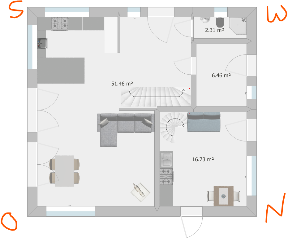

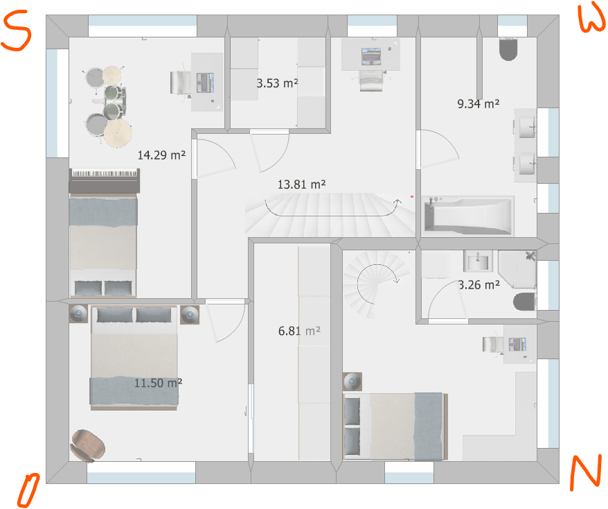

wir (beide 34) möchten im ländlichen BaWü gerne unser Zuhause bauen (lassen). Wichtige Vorabinfos: keine Kinder geplant, dafür Hund. Einliegerwohnung ist Pflicht mit mind. 23qm.
Wir würden uns freuen, wenn ihr uns euren Senf dazugebt und wir somit sicher weniger Schmarrn fabrizieren.
Größe des Grundstücks: 494qm
Hang: nein
Grundflächenzahl: 0,32
Randbebauung: Garage erlaubt
Anzahl Stellplatz: 3
Geschossigkeit: 2 Vollgeschosse Pflicht
Dachform Satteldach 25-38°
Ausrichtung: siehe Plan
weitere Vorgaben Einliegerwohnung
Stilrichtung: Landhaus/modernes Schwedenhaus
Keller, Geschosse: kein Keller, 2 Vollgeschosse
Anzahl der Personen, Alter: 2 Erwachsene (34), 1 Hund (geplant), 1 Person Einliegerwohnung
Raumbedarf im EG, OG: 120qm wir plus mind. 23qm Einliegerwohnung
Büro: Familiennutzung oder Homeoffice? Home Office, 1 Person vollständig im HO
Schlafgäste pro Jahr: gesamt ca. 5 – 15 Nächte
offene Küche, Kochinsel: offene Küche, Kochinsel gewünscht bzw. U-Form
Anzahl Essplätze: 4 - 6
Kamin: aus Gemütlichkeit gewünscht und klein genug dimensioniert, vermutlich objektiv nicht sinnvoll.
Garage, Carport: Carport + 2 weitere Stellplätze
Nutzgarten, Treibhaus: kleines Treibhaus plus Nutzgarten
weitere Wünsche/Besonderheiten/Tagesablauf, gern auch Begründungen, warum dieses oder das nicht sein soll: wichtigster Raum für uns ist Küche und Wohnzimmer als offener Raum. Wir möchten es gerne gemütlich haben, das ist uns wichtig. Der Bauplatz ist in Richtung Osten Ortsrandlage, es kommt dort nichts mehr. Diesen Blick finden wir toll, jedoch sollte die Terrasse gerne auch im Süden sein.
Generell möchten wir so gut es geht auch den verbleibenden Garten möglichst gut nutzen und sind auch da auf der Suche, wie das Haus aufs Grundstück gebaut werden kann, damit wir vom Garten am meisten haben. Dass es an sich nicht viel Garten wird, ist uns klar.
Wir haben beide recht häusliche Hobbys, die Platz benötigen: Mein Mann spielt Schlagzeug, ich Klavier --> Platzbedarf oben. Ich backe gerne, er kocht gerne --> Platzbedarf Küche. Ich lese gerne --> Bücher brauchen auch Platz. Wir gärtnern beide gerne.
Von wem stammt die Planung: Architektin BU
Was gefällt besonders? Warum?
- Anordnung Allraum und Küchengröße
- Lage Einliegerwohnung
- Raumgewinnung im OG. Wir dachten ursprünglich an einen einstöckigen Anbau für die Einliegerwohnung, laut der Architektin ist das aber teurer, als insgesamt das Haus zu vergrößern. So können wir den Technikraum unten klein halten und Hauswirtschaftsraum komplett nach oben verlegen. Raumnutzung oben würden wir tauschen: Schlafzimmer --> Hauswirtschaftsraum im Nordosten, Büro --> Schlafzimmer (so hat man dort auch eine schöne Kleiderschranknische).
Was gefällt nicht? Warum?
- Einliegerwohnung hat keinen Platz für einen Schrank.
- Unsicher, ob Größe des Allraums ausreichend ist.
- Das Badezimmer ist ein Tanzsaal, hier haben wir überlegt, ob es sinnvoll ist, den Flur zu verlängern und so einen extra kleinen Abstellraum zu schaffen. Allerdings fehlt dann im Bad Licht aus Westen.
- Fenster und Terrassentüren gefallen uns noch gar nicht.
- Lage Carport: muss gedreht und uMn an die Grenze gesetzt werden.
Preisschätzung laut Architekt/Planer: 600.000 € inkl. Baunebenkosten
Folgendes übernehmen wir in Eigenleistung: Dach decken, Kauf und Installation Photovoltaikanlage & Speicher, Beplankung Wände & Decken, Spachteln, Streichen, Böden, Bäder.
Favorisierte Heiztechnik: Luft-Wasser-Wärmepumpe + Fußbodenheizung
-könnt Ihr verzichten: Kamin, so viel Platz im OG
-könnt Ihr nicht verzichten:Einliegerwohnung, große Küche
Da so unsere Wünsche, die Einliegerwohnung und der Bebauungsplan Beachtung finden. Wir haben selbst versucht, das Haus quadratischer zu bekommen, um Richtung Süden Platz zu schaffen, das hat aber mit der Einliegerwohnung nicht hingehauen.
Naja, wir sind gerne bereit, dass ihr den Grundriss roasted und froh über jeden Verbesserungsvorschlag – vielen Dank schon mal vorab.

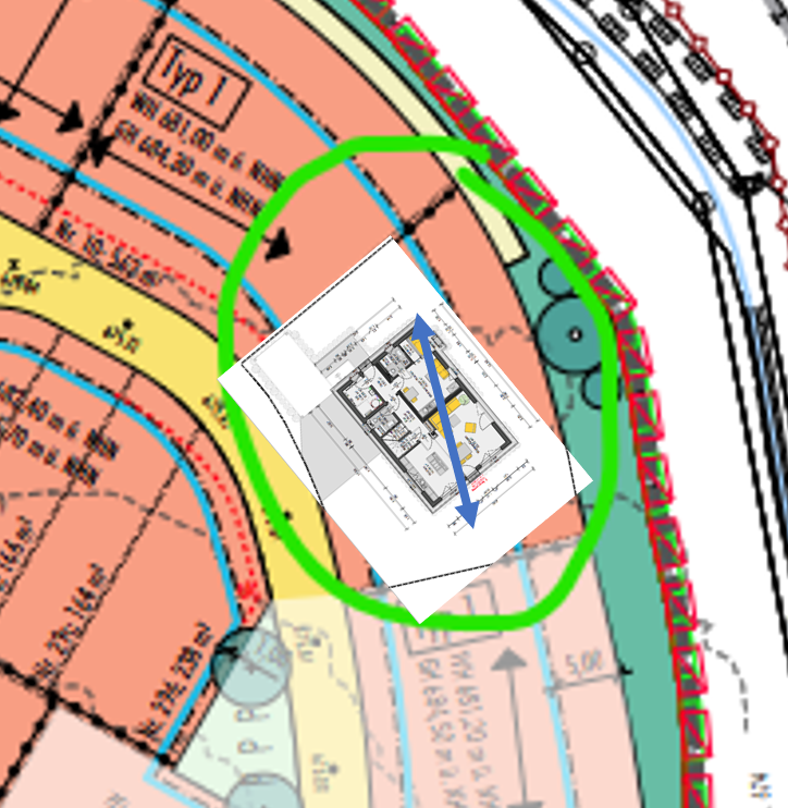

Grün eingekreist und genordet.
Sonnige Grüße

hanghaus202321.01.26 18:14H
hanghaus202321.01.26 18:22haydee schrieb:
Geht doch mal zu einem Anbieter für Schwedenhäuser.
Es fehlt wie ypg schon schrieb die kleine Veranda im Eingangsbereich. Ich finde im OG fehlt der offene Raum mit einem kleinen Balkon.Fjorborg haben wir uns mal rausgesucht. Allerdings möchten wir schon mit einer Grundidee ankommen, wie es ungefähr funktionieren kann.
hanghaus2023 schrieb:

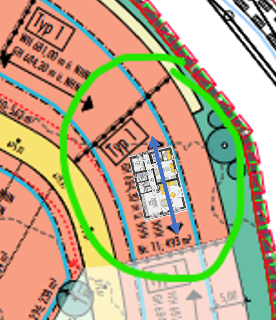

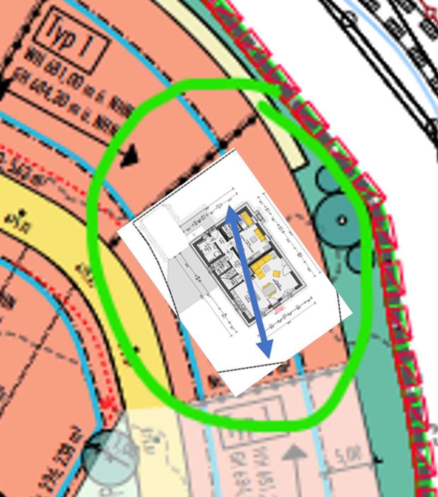

Sorry habe das erste Bild nicht richtig eingezeichnet. Die Baugrenze und die Firstrichtung passen trotzdem nicht.Vielen lieben Dank hanghaus2023 fürs einzeichnen. Uns ist das auch schon aufgefallen, dass es nicht ganz mit der Firstrichtung passt (da ist lt. BP ein wenig Toleranz). Aber auch, dass bei dem Entwurf komplett die Baugrenzen nicht berücksichtigt wurden - wild.
Ich habe jetzt mal ganz von vorne angefangen und einen neuen Entwurf gemacht, der mit Außenmaßen von 10,38m (Straßenseite) x 9,44m auch deutlich kleiner ist als der Erstentwurf.
Der Allraum ist wieder kleiner, wirkt aber durch die Treppe offener denke ich und auch auf dem Sofa sitzend, muss man nicht schielen, um den Fernseher/die Leinwand in Gänze sehen zu können.
Im Eingangsbereich ist jetzt mehr Platz für Hunde- und Menschenkram.
Oben wäre nun auch ein kleiner Balkon über dem Eingangsbereich möglich.
Mit den Fenstern ist es noch nicht ganz stimmig.
Das Bett im Arbeitszimmer soll eine Schlafcouch sein, also nur ausgezogen, wenn Gäste übernachten. In diesem Fall kann dann auch auf den zweiten Arbeitsplatz ausgewichen werden.
Bin gespannt, was ihr dazu sagt 🙂
EG
OG
