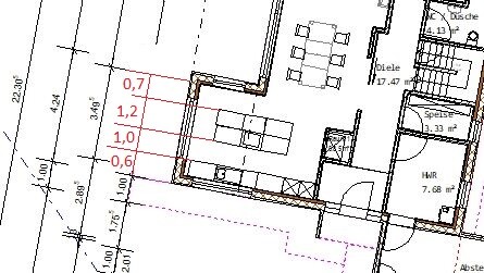

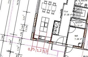

Warum funktioniert die Küche so nicht? Kannst du das evtl. auch begründen?
Danke
j.bautsch28.10.19 13:15
also sie könnten funktionieren, aber nur wenn die Insel nicht wie eingezeichnet 1,20m tief ist (also 2x60er schränke). wenn man nur vorne 60er und hinten tiefenreduzierte schränke nimmt kommt man auf bis zu 20cm mehr Platz um die Insel herum.
in beiden Varianten hat man nämlich für die beiden verkehrslächen an den langen Seiten insgesamt 1,7-1,8m. der Abstand auf der arbeitsseite sollte nicht unter 1m (ich persönlich finde eigentlich 1,1m bzw 1,2m besser) liegen, bedeutet das für den Rest bei einer 1,2m tiefen Insel gerade mal 0,7-0,8m über bleiben. das kann gerade so gehen, aber hier handelt es sich um rohbaumaße, du kannst also gut und gerne noch mal 5cm abziehen. an die schränke der inselrückseite wird man so nicht wirklich ran kommen (hier würde ich nicht unter 0.9m gehen bei normal tiefen schränken). zudem halte ich das Layout von Küche 2 für eher unpraktisch was den arbeitsablauf angeht (man muss weit laufen von spüle zu kochfeld)

Mottenhausen28.10.19 13:56
- Die Ankleide bekommt das teuerste und aufwendigste Fenster, obwohl man nur 2x täglich ganz kurz drinnen ist?
- Die Küche ist in beiden Fällen ein Schlauch
- Außenküche halte ich für Unsinn, wenn man vom Wohnzimmer immer direkt darauf schaut: müsste dann immer perfekt aufgeräumt und geputzt sein.
- Flur OG 2x2m = 9qm?... Treppe mit gerechnet?
- Bad OG: da wo man Tageslicht benötigt, am Spiegel, kommt keins an
- Bad OG: wie soll das WC entwässert werden? Dusche Klappt: Decke kann bereichsweise aufgelassen werden, aber WC wird schwierig soweit zu verziehen
- Zimmer OG: zu viele Fensterfläche verhindern Stellmöglichkeiten (Schranktiefen beachten!)
- Bad EG: der Laufweg zur Dusche wird vom WC und waschbecken blockiert, insb. notwendige Vorbauwände beachten
- Türen in Garage behindern sich? Bzw. Was soll überhaupt in den Abstellraum? ggf. eigene Tür nach draußen
