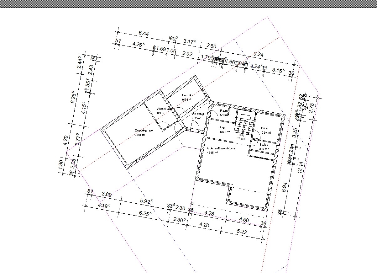

ᐅ Grundrissideen für ein modernes Einfamilienhaus mit ca. 150m², ohne Keller

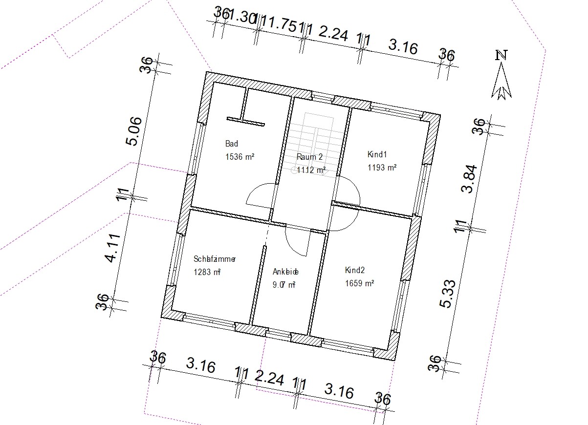

Yosan16.07.19 21:39
Also ich finds schade, wenn ein Kinderzimmer kleiner als das Bad ist
Thorsten7817.07.19 07:20
Hallo Yosan. Wir haben nur ein Kind und ein weiteres ist nicht geplant. Die beiden Kinderzimmer sind also für
unser Einzelkind geplant. Das kleinere nur zum schlafen und das andere zum spielen.
face2617.07.19 08:49
Mmh....
...meine Gedanken...
- Bemaßen! Sonst kann man da schlecht was zu den Größenverhältnissen sagen
- Das mit dem Technikraum, da bin ich zu sehr Laie, mach aber mal ein Fragezeichen ob das bzgl. Grenzabstand-/Bebauung so funktioniert.
- Konstruktiv bin ich auch nicht der Experte aber die Frage ist da sicherlich auch was soll noch in die Thermische Hülle rein und was nicht. Ggf. mal Fragen ob es zwingend notwendig ist, dass das alles aneinander gebaut wird.
- Der Überstand, weiß nicht ob der mir so gefällt. Ist aber Geschmacksache. Ich würde wenn das Esszimmer bis an die Überstandskante vorziehen oder eben nur die Terrasse überdachen.
- Auf mich schaut das auf den ersten Blick aus als, ob da bautechnisch ein paar Herausforderungen und Kostentreiber sind. Auch statisch, wenn ich mir so denn Allraum und den den Vorsprung so anschaue.
- Grundriss lässt sich wie gesagt ohne Maße nicht viel sagen. Auf den ersten Blick würde ich aber sagen, dass es um den Esstisch sehr eng zugeht. Ich glaube, dass jemand der Richtung Terrasse sitzt die ganze Gesellschaft aufstehen lassen muss wenn der mal kurz raus will
ypg17.07.19 09:36
Was spricht für Dich gegen die Gartenausrichtung im Westen und die Garage in den Süden?
Ich seh da auch statische Herausforderungen.
Zwei Zimmer für das Kind finde ich hier nicht sinnvoll. Wäre ich Kind, hätte ich dann als Teenager lieber das Büro, weg von den Eltern. Dann auch lieber ein Leben auf dem Bett in einem kleineren Zimmer.
Speis könnte nicht funktionieren.
Thorsten7817.07.19 11:16
Anbei noch mal zwei Bilder mit Vermessung. Leider bekomme ich es im 3D-Programm gerade nicht besser hin.
Irgendwie kann ich mich mit der Garage im Süden nicht anfreunden. Ich würde auch rechts neben der Garage schöne Südfläche verlieren. Sollten solche Dinge nicht immer besser, wenn möglich, in den Norden?
Es ist nicht zwingend das die Gebäude zusammen sind, aber wir hätten schon gerne einen trockenen Übergang vom Haus zur Garage.
Der Dachvorstand über dem Esszimmer war nur eine Spielerei und kann selbstverständliche gekürzt werden.
Bzgl. der Kinderzimmer würde auch eines ausreichen, aber wir wären mit zwei getrennten Zimmern einfach flexibler.
Habt ihr nur wegen der Terrassenüberdachung bedenken bei der Statik oder generell bei der Raumaufteilung?
