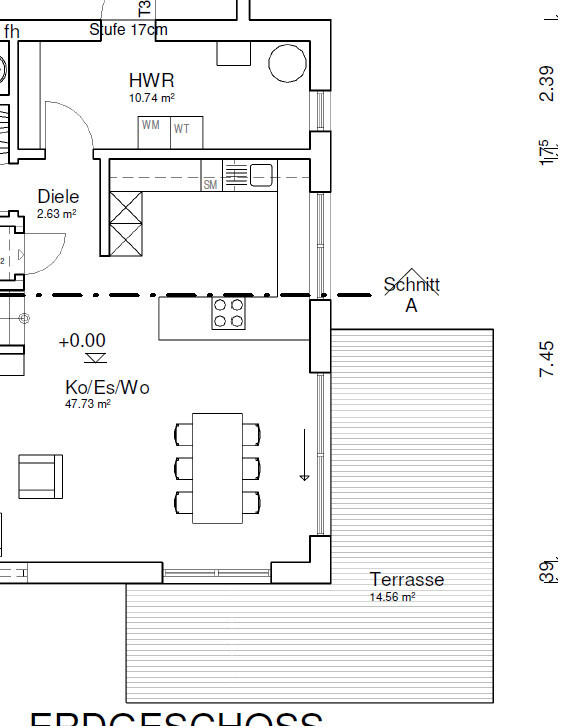

Zeig uns doch mal den Grundriss von Küche und Essbereich. Was ist denn da links? Das würde ich gern sehen. Vielleicht bietet sich ja eine Drehung an, das kann ich aber nur am Grundriss beurteilen.
lisa-kessler
23.02.21 07:54
Wie gesagt, es geht erstmal nur um die Form. Ich weiß nicht, was sich hinter den Schränken verbirgt. Das besprechen wir samstags.
Im Anhang mehr vom Grundriss @ypg 🙂
Grundriss Erdgeschoss: offene Küche und Essecke, Wohnbereich, Diele, HWR, Terrasse.

Myrna_Loy schrieb:
Mir wäre das schlicht zu wenig Tresenfläche. Was ist das für ein Schrank links von der Spüle?
Geht mir ehrlich gesagt genauso. Sehe da garkeine vernüftig große Arbeitsfläche.

ich finde die farben eigentlich ganz schön. überhaupt, weil man da nicht gleich jeden fingerabdruck sehen wird. ich würde es schön finden, wenn links vorne, also zwischen herd und wand vielleicht der untere schrank wegkäme, und da 2 barhocker hin. von der arbeitsfläche her finde ich es okay, also man würde sicher auskommen. den herd würde ich eher nicht verrutschen, da ist es ja auch nicht schlecht, wenn man platz hat um was abzustellen. ist aber sicher geschmackssache.

Ich schreib Dir jetzt einfach mal auf, was mir an dem Entwurf alles störend, irritierend auffällt:
  • Wenn ich etwas aus dem Backofen nehme, stell ich das gerne schnell ab und ich möchte keine 180 Grad Drehung und ein paar Schritte machen und hoffen, dass da Platz ist. Gerade mit einem großen Bräter und Braten auf einem Blech - und kleinen Kindern zwischen den Beinen. Da beißt sich sonst für mich die Idee des bequemen, höheren Backofens. Heißer Dampf im Gesicht ist unschön.
  • Der Platz in der Ablage rechts vom Backofen sieht jetzt Kleingeräte und eine Kaffeemaschine vor. Mit wenig Luft nach oben. Also nichts für einen Sodastreamer oder eine Küchenmaschine, die man oft benutzt. Auch ist die Fläche höher als die Arbeitsplatte – warum? Das ist unschön und unpraktisch. Das wird mit Sicherheit eine Kruschecke. Oder eine Dekoecke und keine Funktionsfläche.
  • Da müsste doch auch irgendwo der Kühlschrank sein – auch da habe ich gerne in der Nähe eine Abstellfläche, um besser ein- und ausräumen zu können.
  • Wenn zwei oder mehr Leute in der Küche werkeln, wird es sehr eng und man steht sich ständig auf dem Weg zur Spüle oder Spülmaschine oder Kühlschrank im Weg.
  • Wenn Dinge wie Obstkörbe oder Brotkörbe noch auf der Insel stehen, wird’s eng. Da würde ich mir mehr Tiefe wünschen und fast bündig an die Glastür ran gehen. Und statt eines Regals an der Wand würde ich Bücher etc in der Insel unterbringen und zum Wohnraum ein offenes Segment einplanen.
  • Und wie Du schon bemerkt hast, der Luftraum über der hohen Wand ist verschenkt und ein Staubfänger.
  • Ich würde eher nur den Kühlschrank als Hochschrank wählen, vielleicht noch den Backofen und den Rest Oberschränke nehmen um Tresenfläche und Luftraum zu schaffen.
Und wenn Ihr nicht wisst, was in den Schränken ist, sondern nur eine Form vorgestellt wurde, dann wird die Küche nicht nach den Bedürfnissen der Bewohner sondern nach Grundriss und Aussehen geplant. Bevor ich Schränke planen kann, muss ich wissen, was ich in der Nähe haben will. Habt Ihr einen Hauswirtschaftsraum mit Vorratsraum? Würde sich da nicht eher ein Speisekammerzugang anbieten? Mal als eine ganz andere Planungsidee?
