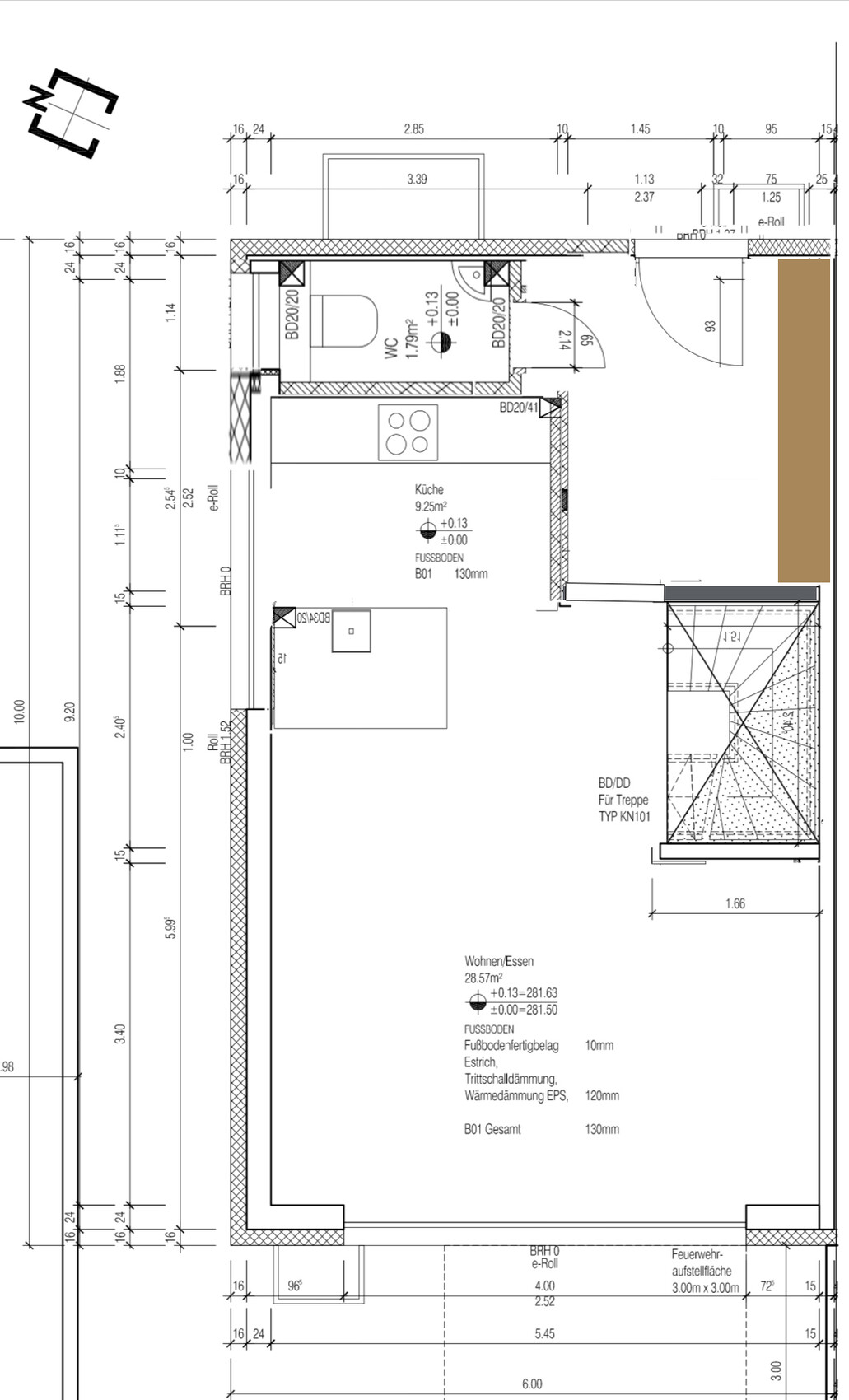

kaho67422.11.18 10:36
MelleL schrieb:
... Falls aber jemand eine gute Idee hat den Flur umzugestalten bin ich sehr interessiert!
Ursprünglich gemeint war, das WC hinter die Küche zu schieben. Also etwa so:
Grundriss eines Wohn- und Küchenbereichs mit Essplatz, Treppe und WC
Fenster musst Du Dir jetzt mal denken. Habe gewagt, die Insel auf die andere Seite zu stellen, trotzdem Du meintest

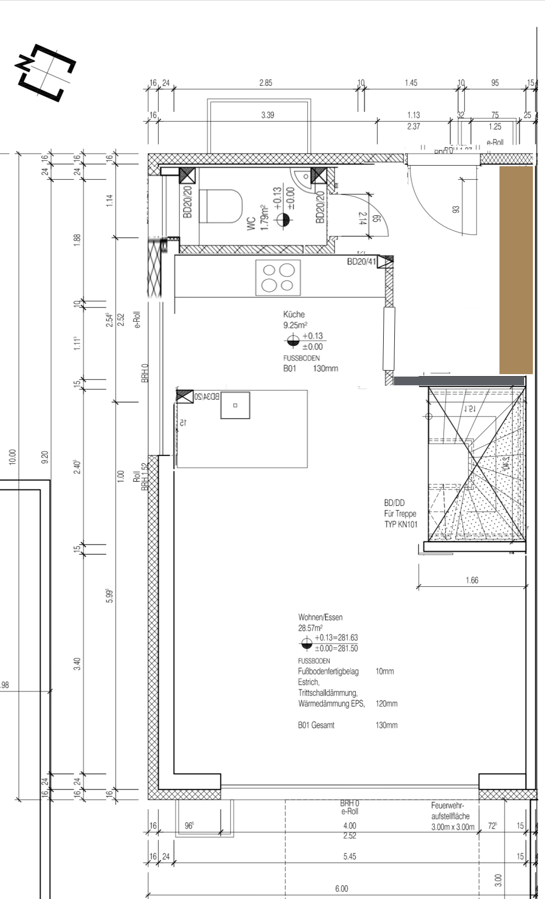

Wenn man dann schon an der Küche rumzerrt, könnte man jetzt so lange zwischen Flur und Küche kaupeln, bis beide die Wunschgröße hätten. Also eventuell schiebt man die Küche noch ein Tick größer und versetzt die Tür:
Grundriss eines offenen Wohn- und Küchenbereichs mit Bad und Treppe.
Auch wenn man das auf der Skizze nicht gleich sieht, Küche jetzt etwas größer - dafür Flur etwas schmaler. Die Tür zu drehen, wirkt allerdings nicht so gefällig. Geschmackssache.
MelleL22.11.18 10:53
beide Daumen steil nach Oben!!! Der Flurbereich sieht super aus! Ich werde mal die Vorschläge meinem Mann weiterleiten!
An der plan rechten Wand oberhalb der Treppe ist ein Schacht der dort bleiben muss, das würde aber an der Realisierbarkeit sicher nichts ändern!
Verlegung der Toilette müsste ich mit dem Architekten klären.
Verlegung der Insel würde natürlich den Verlust des großen Fensters bedeuten, aber ich könnte mir gut ein Bodentiefwa Fenster zwischen den Zeilen vorstellen und einen bündig mit der Arbeitsplatte der Insel!
Gegen ein paar Zentimeter mehr und er breite der Küche habe ich natürlich nichts einzuwenden! Bin aber auch bei dir mit der Tür Position... aber irgendeinen Tod muss man nun mal sterben
