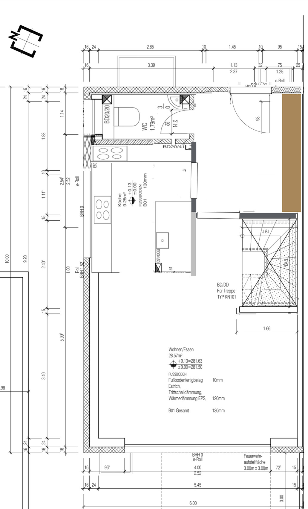

MelleL schrieb:
irgendeinen Tod muss man nun mal sterben
Bei dieser Hausgröße dann leider ja. Vielleicht hat ja jemand noch Ideen. Aber für mich läuft das auf die Entscheidung Flurtür gegen Küchegröße hinaus. 🙂
Ich glaub, die Küche gewinnt. 😀
j.bautsch
22.11.18 11:07
bei mir würde auch die küche gewinnen. da hält man sich ja doch länger auf als im flur 😉
MelleL
22.11.18 11:08
Dito! Vor allem mit dem Hintergrund, dass ich „fertig“ bin mit der Küchenplanung. So würde sich nichts ändern, nur der Wasseranschluss müsste umgeplant werden. Die Abluft des Dunstabzug würde dann wie in einer früheren Planung als das Kochfeld noch auf der Insel war durch den Fußboden raus aus dem Kellerfenster geleitet werden. Die Lösung fanden wir von vorne rein besser und so haben wir keine sichtbare Bohrung an der Hauswand
Und entschuldigt bitte die grausamen Rechtschreibfehler... ich glaube mein Handy arbeitet gegen mich!?
kaho67422.11.18 11:13
Ähm, es sei denn, Du willst die größere Variante..., welche j.bautsch und ich jetzt meinten....
MelleL
22.11.18 11:38
Natürlich hätte ich gerne alles, hahaha. Wie wir Frauen so sind. Die größere Küche wäre genial! Aber ich finde es sehr befremdlich wenn Besuch kommt und der durch die Küche und den Wohnbereich kommt. Und ich selbst fände es auch komisch immer durch die Küche zu laufen... toll wäre natürlich, dass sich der Durchgang Wohnbereich zur Küche vergrößert und der Einkauf direkt vom Flur ans Ziel kommt.
Aber das muss ich ein bisschen auf mich wirken lassen...
kaho67422.11.18 12:11
Ist auch eine Frage, ob man jetzt so der Megakoch ist. Manche kaufen sich ne Riesenküche und lassen sich dann ständig Pizzas liefern.
Das in einem kleinen Haus auch die Küche klein ist, fände ich nicht so schlimm. Allerdings kochen wir auch nur am Wochenende und sind nur zu zweit.
"Beides" geht dann so, wie es Yvonne vorgeschlagen hatte mit Küche drehen. Wäre auch einer meiner Favoriten. Fenster dann normale Brüstungshöhe aber auch schön breit, Hochschränke an die Wand zum WC. Wie tief die Sache in den Wohnbereich ragt, müsste man gut abwägen. Kleine Köche kleiner, große Köche größer. 🙂
Da wäre dann die restliche Möblierung auch gut zu wissen.
