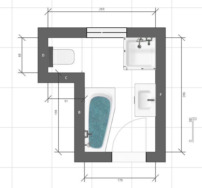

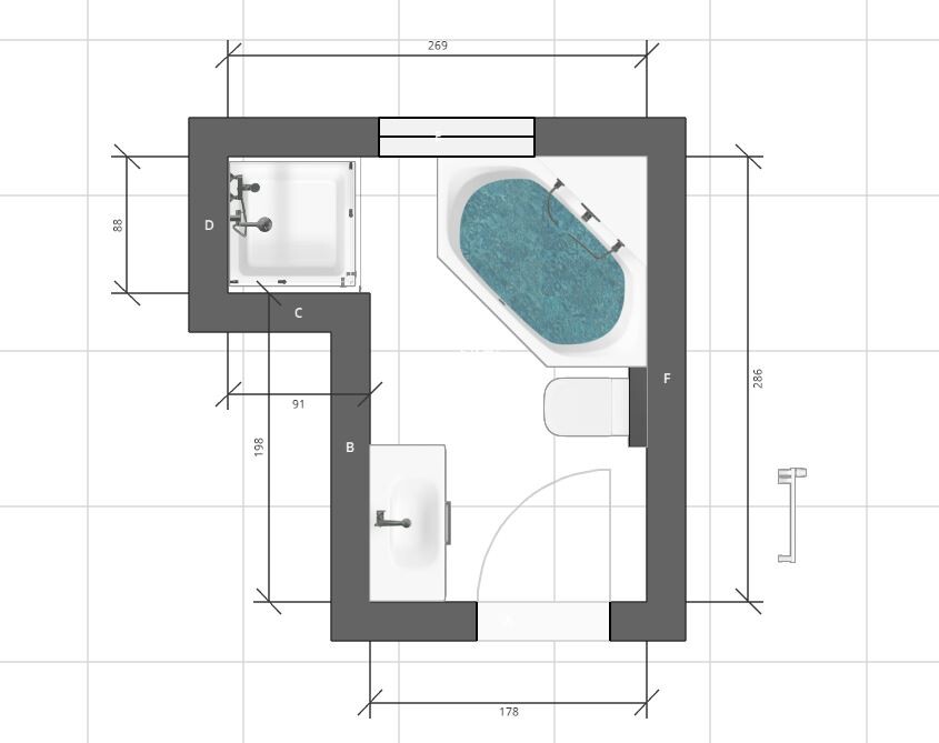

Für mich Option 3 oder 4. Oder Wanne wie 8 und Rest wie 3 🙂
50 cm sind m. E. arg wenig. Wir haben zwischen waschbecken und Duschwand ca 75 cm und es ist nicht üppig.

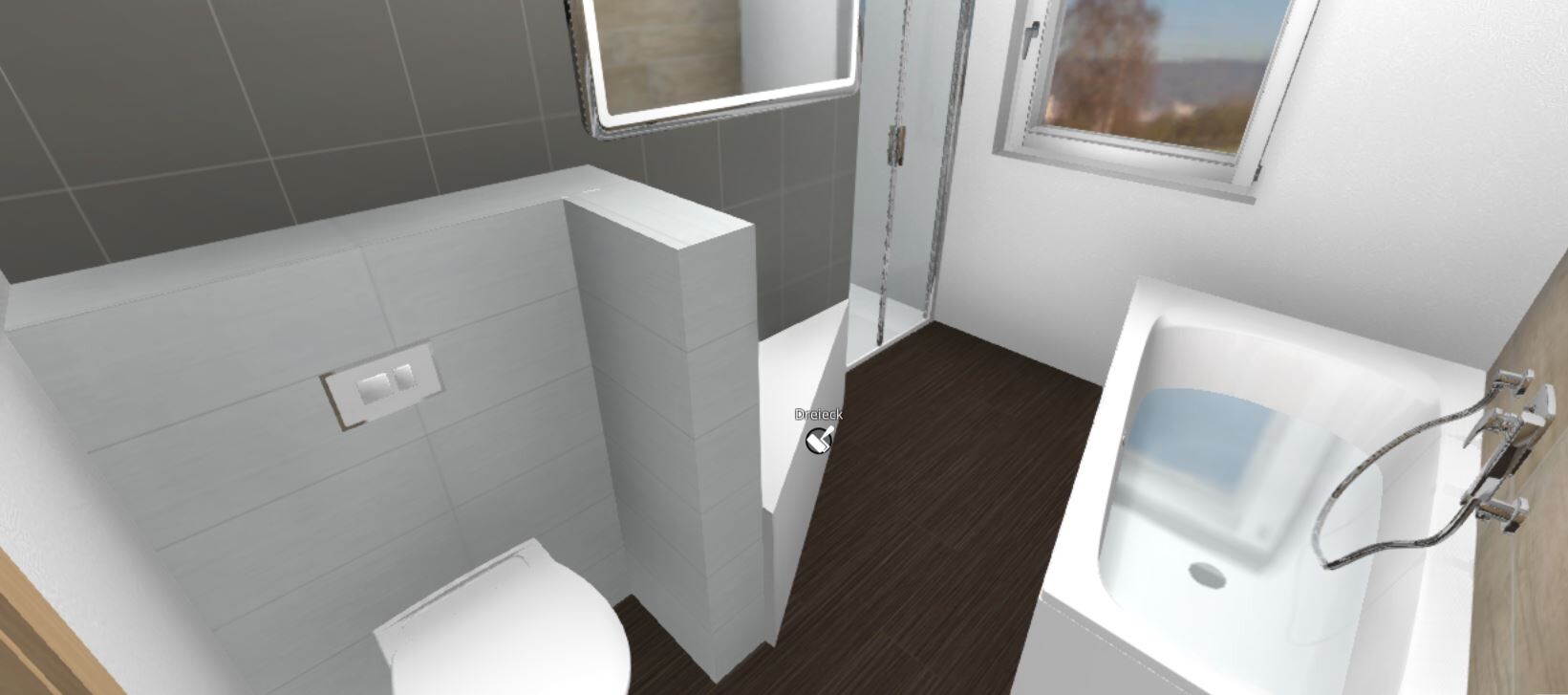

@lbdk
habe mal deine beiden Skizzen ins Tool übernommen (10 und 11). Dein zweiter Plan passt leider von den Maßen nicht.
10: Mache ich mir später mal Gedanken, ist aber ein guter Denkanstoß, Danke!
11: Hier steht in 3D Ansicht die Toilette sehr im Raum und das Fenster geht leider nicht mehr auf.
@Schimi1791
Variante 4 kommt wegen den genannten Gründen (meiner Frau ;-) ) leider nicht in Frage.
Variante 3: Wäre am meisten Platz, jedoch müssten wir in der Wanne Duschen. Spritzschutz dann entweder unten (2 Scheiben) oder oben (1 Scheibe) anbringen.
Variante 8+3: Das entspricht ja wenn ich dich richtig verstehe der Variante 1+2 ;-)

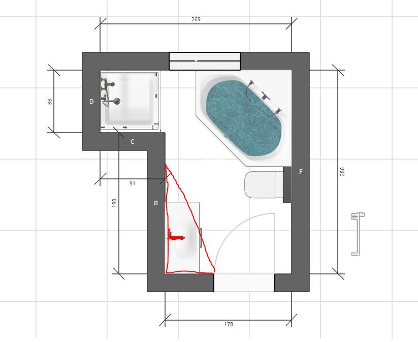

23.12.20 18:34
Ich wusste nicht, dass bei Quantität bessere Optionen herauskommen. Soviel wie Du zeichnest, gibt es nicht.
ArniBanarni schrieb:
WC auf der rechten Seite, direkt beim Eingang.
Welche Labyrinthe sollen die Fäkalien denn einschlagen? Kurze Wege zum Fallrohr, das ist die Devise.
Meint ihr der Durchgang von 50cm in meiner Grafik oben wäre ausreichend?
Nein, Stolperfalle. Und recht unbehaglich, mit dem Rücken zur Tür zu scheißen.

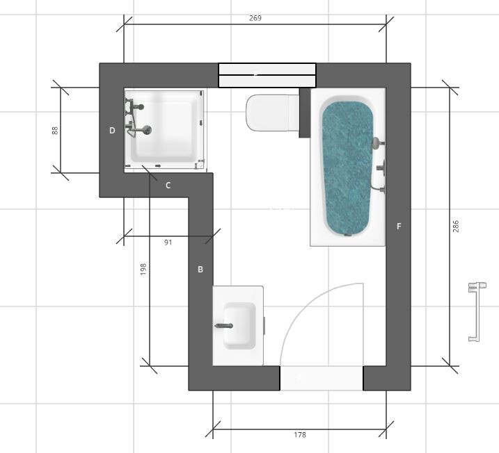

@ypg
  • Danke für die Gebote. Ich ziehe gerade Lösung 12 vor.
  • Gebot1: Bei uns handelt es sich wohl um eine geradlinige Lösung. Kennt ihr Waschtische die auch eine Form haben wie eingezeichnet? Leider sind die die ich finde immer nur gerundet.
  • Gebot 2: Top Danke dir für den Tipp! Hätte wohl nicht drauf geachtet!
  • Gebot 3: Ja wir planen 10cm Ablage vor oder hinter der Wanne. In die Wand wollen wir dann eine beleuchtete Ablagefläche einbauen.

Die neue Lösung 12 favorisiere ich. Warum:
  • Das Bad ist weiterhin offen und kriegt ausreichend Licht von außen
  • Es gibt keine engen Distanzen wo man sich zwischenquetschen muss
  • Dusche + Wanne werden selten genutzt und stehe ganz hinten – Waschbecken + Toilette werden am häufigsten genutzt und stehen gleich am Eingang
  • Ein Waschtisch von 1m Länge ist möglich und alle Geräte passen in den Raum ohne zu quetschen

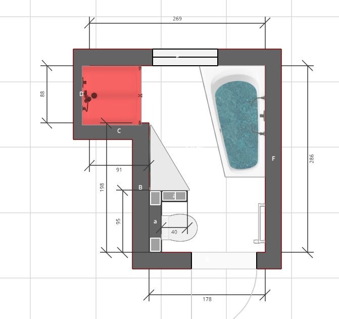

24.12.20 17:23
Definitiv Tür nach außen (ist ja kein ständiges Begehen und hat auch Vorteile, wenn mal jemand im Bad zusammenbricht, der sperrt dann nicht die Tür, weil man die ja nach außen öffnen kann), dann kann bei Version 12a auch das WC noch etwas weiter nach planunten und man braucht keine Eckbadewanne, die Richtung Dusche/Fenster viel zu eng ist, sondern kann eine Raumsparwanne nehmen.

@ypg
Vielen Dank für deinen Denkanstoß.
Während der freien Weihnachtstage haben wir eine neu überlegte und jetzt priorisierte Skizze erstellt.
Die Badezimmertür werden wir ändern und in den Flur aufgehen lassen, danke für den Tipp ypg.
Das Dreieck soll ein Waschbecken darstellen.
Hier habe ich nur vom Hersteller Polypex bzw. Ego geradlinige und immer enger werdende Waschtische gefunden.
Modell: EGO WT 100 re.
Zugang zur Dusche sollte so ausreichend sein und alle wünsche erfüllt.
Was haltet ihr davon?
