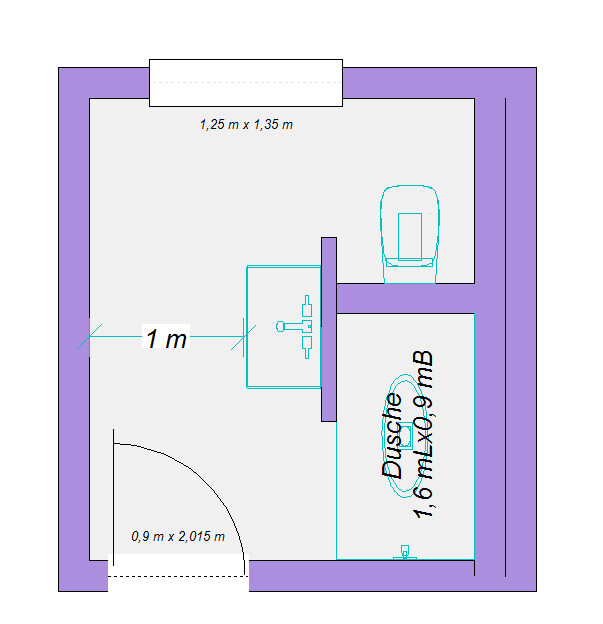

Die Anordnung der Bäder wär ja nich meins. Man kommt rein und fällt übers Waschbecken. Alles sehr eng. Im DG geht es kaum anders. Aber im OG wär mir das die Riesendusche nicht wert.
kaho67422.11.18 17:53
Wie wär's mit nem Mini-T im 1.OG Bad? Dusche würde ich auf 1,60m Länge und 90er Breite reduzieren. Da kann man sich gut drin bewegen. Fände ich absolut ausreichend.
Dafür Waschbecken auf die andere Seite und man spart sich die extra Konsole auf der planlinken Seite, welche den Raum verkleinert.
So geht man in den Raum, ohne über's Waschbecken zu fallen, hat 1m Platz zwischen Waschbecken und Wand und die Anordnung hinsichtlich Rohren ect. hat sich kaum verändert. Ob die Zu- und Abflüsse des Waschbeckens allerdings in eine 10er Wand passen - weiß ich gar nicht.

Er findet die Idee mit dem Bad sehr schön! Wir hatten damals nur so hoppla Hopp über die Dusche geredet mit dem Architekten ohne eine Ahnung zu haben! Durch die Verkleinerung können wir auch wieder die doch etwas günstigere flache Duschwanne nehmen und müssen nicht mit einer bodentiefen Dusche rechnen! Irgendwo muss man ja ein bisschen sparen können. Eine Frage habe ich aber noch zum kleinen T. Welche Art von Spritzschutz mache ich denn da hin? Einen Dusch Vorhang möchte ich nicht und das Glas müsste ja klappbar sein. Mein Teil war es so wenig potentielle stellen für Schmutz zu schaffen wir möglich.
Gibt es da Ideen von euch, die auch schon bewährt haben?
