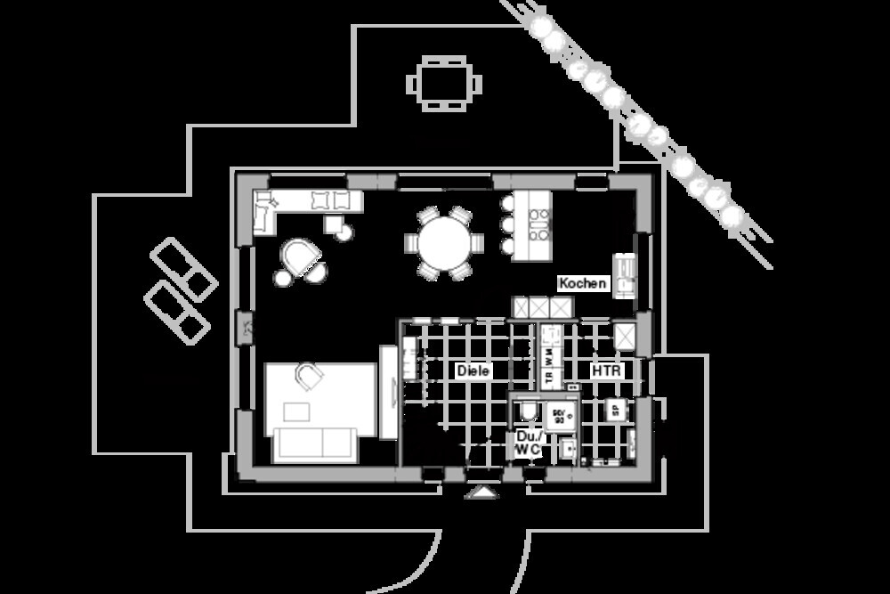

Hallo
wir planen den Bau unseres Traumhauses im Sommer 2019 - ein massives Friesenhaus mit ca 123 m² nach WofV.
Den Grundriss haben wir aus vielen verschiedenen Eindrücken, Referenzobjektbegehungen, Internetrecherche usw. zusammengetragen. Wichtig war uns dabei..
- Offene Wohnküche
- kleine Nische vor dem Gäste-WC für offene Garderobe
- Gäste-WC mit Fenster
- dabei aber nur je ein Fenster an den beiden Seiten der Front
- in die Nische des Hauswirtschaftsraum kommt die Heizung
- Nische unter der Treppe für einen Einbauschrank, der mit Lamellentüren ausgestattet werden soll, für Schuhe, Jacken etc.
Wobei ich mir mit der Breite unsicher bin und der Optik dabei, weil er ja unter die Treppe ragt und nicht direkt mit dem Holz anecken soll. Aktuell geplant: 120 cm Breite, Überlegung ob schmaler auf 100 oder 80 cm.
- In die Küche sollen an die Wand wo die Nische rausragt 3 knapp Deckenhöhe Küchenelemente, einmal Kühlgefrierkombi, Backofen und Besenschrank und dann geht die Küche rum in einer U Form.
OG war uns wichtig, dass genug Licht in die Dusche fällt (mit Duschtasse), das Waschbecken an der Wand der Dusche ist und wir wollen Nischen in Dusche und über Wanne.
Wir haben lange überlegt ob oben ein Ankleidezimmer oder Büro/Gästezimmer in die Mitte soll oder in den oberen Bereich zwei gleich große Kinderzimmer...
Dann haben wir entschieden dass die beiden kleinen Zimmer reichen für die Kinder und wir uns lieber einen großen Raum machen, wobei links eine "offene" Ankleideecke kommt und unter das Dachfenster ein Sekretär.
Der OG Flur wird keine Empore bekommen und auch nicht durchgehend bis zum Friesengiebel zugebaut, es bleibt eine offene Galerie, was wir uns sehr schön vorstellen. Das Argument das Raum für Stauraum verloren geht zählt für uns nicht, da uns das Haus groß genug ist.
Habt ihr Verbesserungsvorschläge oder Bedenken, dass irgendwas davon in der Realität nicht so gut sein könnte wie in unserer Vorstellung?
Danke für eure Anregungen und Tipps im Voraus.
Liebe Grüße
die Bauherren in Spe

Eine Idee zur Küche. Nimm diese doch im WZ auf die Seite des Hauswirtschaftsraum und verbinde beide mit ner Tür. So kommst Du mit den Einkäufen durch die Hintertür, ziehst da Dreckschuhe aus, lässt die Kiste Cola gleich da stehen und bringst die Tüte mit Tilsiter, Butterund Cornflakes gleich in die Küche. Das wäre ja praktisch. Und so mutiert die Hintertür zur everyday Tür und vor die Haustür kommt ne schöne Palme oder so, was ja auch nett wirkt im Flur. K.

Eine Idee zur Küche. Nimm diese doch im WZ auf die Seite des Hauswirtschaftsraum und verbinde beide mit ner Tür. So kommst Du mit den Einkäufen durch die Hintertür, ziehst da Dreckschuhe aus, lässt die Kiste Cola gleich da stehen und bringst die Tüte mit Tilsiter, Butterund Cornflakes gleich in die Küche. Das wäre ja praktisch. Und so mutiert die Hintertür zur everyday Tür und vor die Haustür kommt ne schöne Palme oder so, was ja auch nett wirkt im Flur. K.Hatten wir ursprünglich mal überlegt weil uns ein Grundriss von Viebrockhaus so gut gefiel.
Glaub das Maxime 300 war es.
Aber wir gehen davon aus das es besser ist das WZ zum Garten hin zuhaben anstatt zur Straße (Spielstraße in einem Dorf)
Dazu kommt das der Carport an den Hauswirtschaftsraum soll und dann Fenster an der Seite wenig Sinn machen und für das WZ ist es ja super keine Fenster an der einen Wand zu haben

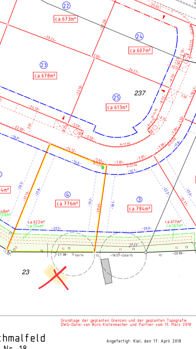

Da Du uns das Grundstück unterschlägst, können wir Dir nur bedingt Tipps geben.
Ich könnte diesen Entwurf blind nachzeichnen 😉
Warum? Ist doch viel besser, die Küche für die Terrassennutzung in der Nähe zu haben 🙂
Und warum packt man die Garage auf die Schokoladenseite?
Doppelcarport wäre dann ja im Osten bei den Hausanschlüssen
Wie gesagt mein geposteter Grundriss muss noch gespiegelt werden
