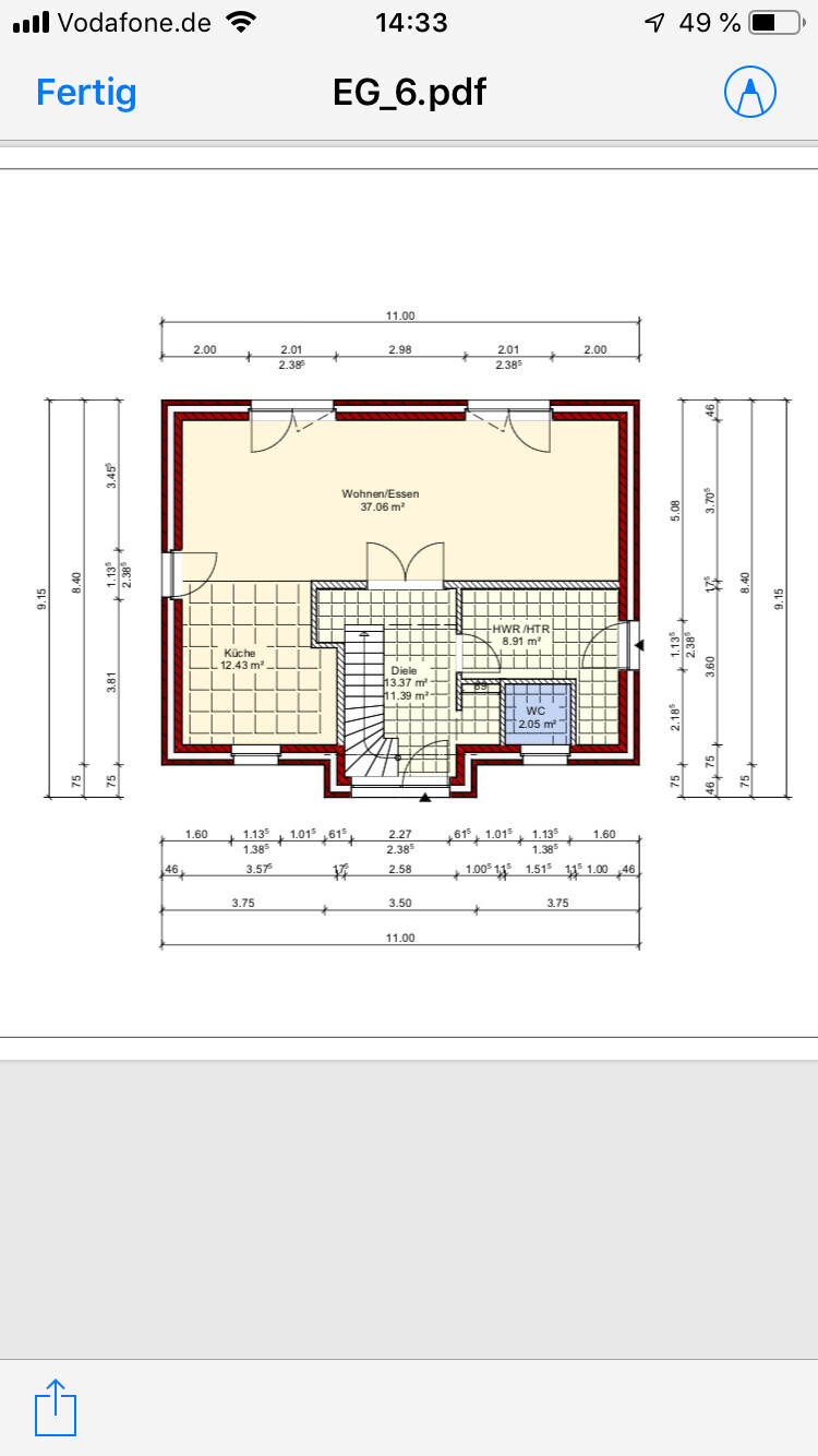

Hallo
wir planen den Bau unseres Traumhauses im Sommer 2019 - ein massives Friesenhaus mit ca 123 m² nach WofV.
Den Grundriss haben wir aus vielen verschiedenen Eindrücken, Referenzobjektbegehungen, Internetrecherche usw. zusammengetragen. Wichtig war uns dabei..
- Offene Wohnküche
- kleine Nische vor dem Gäste-WC für offene Garderobe
- Gäste-WC mit Fenster
- dabei aber nur je ein Fenster an den beiden Seiten der Front
- in die Nische des Hauswirtschaftsraum kommt die Heizung
- Nische unter der Treppe für einen Einbauschrank, der mit Lamellentüren ausgestattet werden soll, für Schuhe, Jacken etc.
Wobei ich mir mit der Breite unsicher bin und der Optik dabei, weil er ja unter die Treppe ragt und nicht direkt mit dem Holz anecken soll. Aktuell geplant: 120 cm Breite, Überlegung ob schmaler auf 100 oder 80 cm.
- In die Küche sollen an die Wand wo die Nische rausragt 3 knapp Deckenhöhe Küchenelemente, einmal Kühlgefrierkombi, Backofen und Besenschrank und dann geht die Küche rum in einer U Form.
OG war uns wichtig, dass genug Licht in die Dusche fällt (mit Duschtasse), das Waschbecken an der Wand der Dusche ist und wir wollen Nischen in Dusche und über Wanne.
Wir haben lange überlegt ob oben ein Ankleidezimmer oder Büro/Gästezimmer in die Mitte soll oder in den oberen Bereich zwei gleich große Kinderzimmer...
Dann haben wir entschieden dass die beiden kleinen Zimmer reichen für die Kinder und wir uns lieber einen großen Raum machen, wobei links eine "offene" Ankleideecke kommt und unter das Dachfenster ein Sekretär.
Der OG Flur wird keine Empore bekommen und auch nicht durchgehend bis zum Friesengiebel zugebaut, es bleibt eine offene Galerie, was wir uns sehr schön vorstellen. Das Argument das Raum für Stauraum verloren geht zählt für uns nicht, da uns das Haus groß genug ist.
Habt ihr Verbesserungsvorschläge oder Bedenken, dass irgendwas davon in der Realität nicht so gut sein könnte wie in unserer Vorstellung?
Danke für eure Anregungen und Tipps im Voraus.
Liebe Grüße
die Bauherren in Spe

Friesenhausen schrieb:
Wie gesagt mein geposteter Grundriss muss noch gespiegelt werdenHast Du das gesagt? Das hätte ich jetzt auch vorgeschlagen. Carport in den Osten...
Aber das wäre das kleinste Problem 😉
Was ist mit der Tür zum Gäste-WC?
Der Weg zur Küche wäre mir auch recht lattenhagen, ist ja kein Schloss. Wer das nicht schafft mit Tüte, muss ins Pflegeheim.
Zum Abstellen. Wir haben ein Schiff, da lagert im Winter im Haus viel Kram, der im Sommer da drauf ist. Dazu haben wir natürlich Kleidung, Koffer, Tüdelüüd, Werkzeug, gartenmöbel, Strandkorb, Grillzeugs, Rasenmäher. Boden:. Schiffskram, Koffer, Tüdelüüd, Schuhe, Ersatzstühle, wenn viel Gäste. Garage: Räder, Gartenmöbel, Strandkorb, Chemikalien, Werkzeug, Zweitkühlschrank, Grill. Bleckschuppen : Mäher, Gartengeräte, Spaten, Harke, Hacke. Hauswirtschaftsraum: Vorratschrank, Jackenschrank. Waschmaschine und Trockner. Büro : Akten, Policen, Bücher, Chemikalien, die keinen Frost haben dürfen.
Ach ja, die beiden Autos müsden leider draußen stehen, geschieht ihnen recht, sind ja nur Autos.
Nordlys schrieb:
Hauswirtschaftsraum Vorratschrank, Jackenschrank. Waschmaschine und Trockner. Büro Akten, Policen, Bücher, Chemikalien, die keinen Frost haben dürfen.KarSten, der TE plant für 4, da kommen dann noch die Sportbüddel, der ganze Basteltüddelütt, Babybrei, Ravioli und Saft in Zimmertemperatur, zu den Adventstagen drei! Kisten Deko und Verpackungsmaterial und Abstellfläche für Nikoläuse, bitte griffbereit, wie auch Trockenfläche für 11 Trikots der Fußballmannschaft für den ältesten, wie auch die neu angeschaffte Nähmaschine für das gemeinsam geschaffene Hobby der beiden Frauen (Mutter und Tochter) 😉
Also die Gäste müssen außen durch das Fenster ins Gäste-WC, wir haben die Hoffnung das die deshalb nie lange bei uns bleiben und wir schnell wieder Ruhe haben.
Also die Gäste müssen außen durch das Fenster ins Gäste-WC, wir haben die Hoffnung das die deshalb nie lange bei uns bleiben und wir schnell wieder Ruhe haben.Aber dann habt Ihr je eine reelle Fläche vor dem WC, die man für die Garderobe nutzen kann :P
