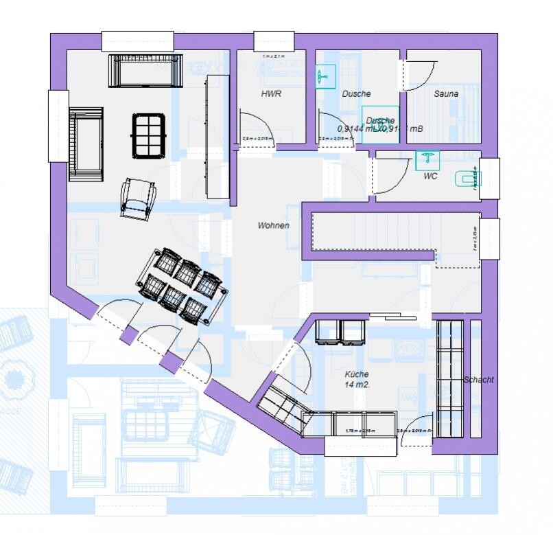

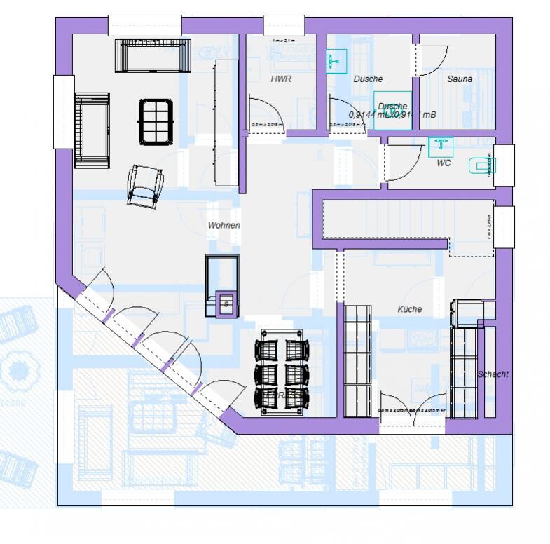

Ich dachte gerade noch, das man mit den Einkaufstüten in den 2. Stock ja einen kleinen Marathon hinlegt. Das ist natürlich nervig. Vielleicht wär dann doch der Treppenausgang nach Süden besser. Dann wird zwar die Küche kleiner und ein eher offener Raum, aber ich komm direkt mit den Tüten da an, wo ich hin will.
Dann hab ich die Sauna-Sache noch mal aufgegriffen. Dadurch hätte man ja auch noch mal ein kleines Bad oben. Dann würde ich im 1. OG das Minibad wieder zum Hauswirtschaftsraum umfunktionieren.
Grundriss eines Hauses: Wohnzimmer, Küche, Essbereich, Sauna, Dusche, WC, HWR.

Jim888 schrieb:
Das gespiegelte Treppenhaus hatte ich auch schon mal verfolgt. Zwei Punkte haben mich damals bei dieser Version gestört:
- Die Garderobe im OG1 hat kein Sonnenlicht mehr. In Kombination mit dem innen liegenden Gang ziemlich düster.
Also das seh ich völlig undramatisch. Haustür mit großem Glaseinsatz und Fenster in den Innenwänden - fertig.
Jim888 schrieb:
- Die Treppe kam mir im OG2 viel zu weit von Küche+Speisekammer entfernt raus, was wegen der Lage im OG2 ein KO-Kriterium war. Das ist bei Deiner Küchenposition nun natürlich denkbar. Allerdings wäre die Küche offen, was wir eigentlich nicht wollten (extrem altmodisch, ich weiß). T
Nein, ist nicht altmodisch. Ich will auch die Küche lieber zu machen können. Aber das OG2 ist da echt knifflig. Wenn im EG das Bad zwischen den zwei Schlafräumen bleiben kann und es Euch nicht stört, könnte man es vielleicht schaffen, die Rohre mittels einem kleinen Schacht durch den Hauswirtschaftsraum bis hoch zu bekommen. Dann könnte die Küche wieder an ihren alten Platz. Aber dann haste wieder den langen Weg bis dahin. Echt knifflig.
Mir fällt nur so was hier noch ein:
Dafür müsstest Du aber wahrscheinlich ein bissel von der Terrasse opfern, da sonst der Gang von der Treppe ins Wohnzimmer zu eng wird.

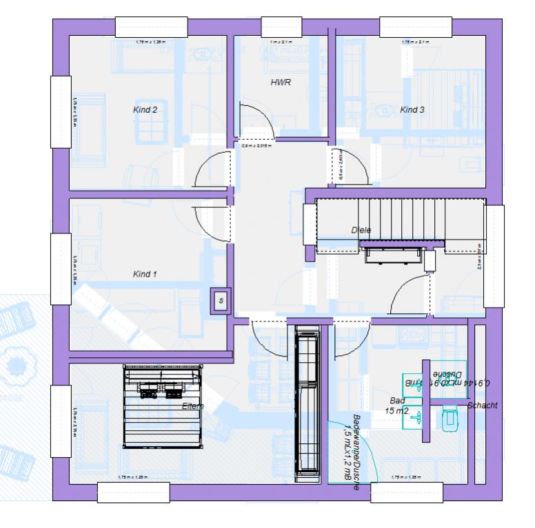

Jim888 schrieb:
...aber auch, weil meine Eltern eigentlich eine kleinere Wohnfläche wollten. Ginge natürlich auf Kosten des Wohnzimmers. Mal schauen...
Also meine Schwiegermutter jammert immer, Ihre Wohnung wär zu klein. Ich glaub sie hat über 100m².
Jim888 schrieb:
Kamin-Fans sind wir eher nicht.
Ich dachte, solche Menschen gibt's gar nicht. Ich hab ihn mal oben raus geschmissen. Denn wenn Ihr daran keinen Spaß habt, dann weg damit.
Jim888 schrieb:
1000 Dank!!!!!
Gern, wie gesagt, is ne Sucht.
Jim888 schrieb:
(Ich frage mich, wie man mit Architekten am besten umgeht. Sollte man ihnen möglichst viel Futter geben oder hindert sie das am selbst Nachdenken? Habe hier im Forum jedenfalls schon viel mehr Ideen bekommen als beim Architekt, was mir zu denken gibt...)
Ich würde die Ideen schon alle mitnehmen, aber nicht als Zeichnung, sondern nur in Textform. Wenn er dann sagt, geht nicht, wirfst Du ihm wieder einen Brocken hin und wartest lieber, was er für Ideen hat.
Grundriss eines Wohnhauses: Räume für Eltern und drei Kinder, Bad, Diele, HWR.

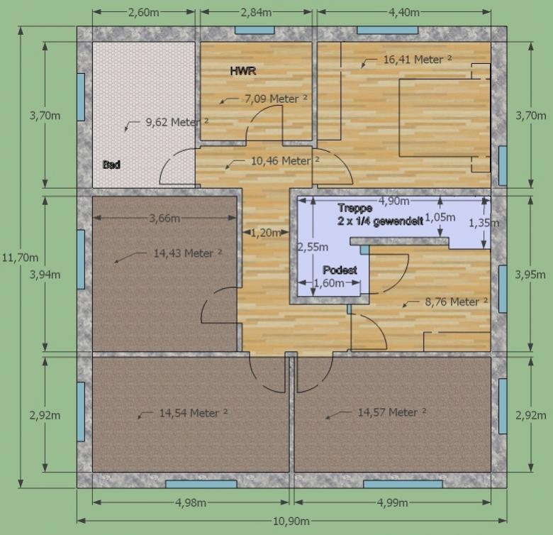

Ganz so wie von Dir gezeichnet funktioniert das OG2 nicht, da wir (blöderweise) allseitig um mindestens eine Wandstärke einrücken müssen. Bisher haben wir immer 40cm angesetzt. Das sollte bei Deinem Konzept aber problemlos möglich sein: Das Treppenhaus kann 40cm breiter werden, das stört in EG und OG1 nicht. Und der OG2-Hauswirtschaftsraum kann kleiner werden, so dass Bad und Wohnzimmer nicht schrumpfen müssen. Nur bei der OG2-Küche werden wir bestimmt noch länger hin und her überlegen.
Deine Idee mit dem gespiegelten Treppenhaus würde übrigens sogar ermöglichen, unsere Wohnungs-Eingangstüre bereits ins EG zu verlegen. Dann allerdings nicht mit Deinem EG-Konzept, sondern ein unserem bisherigen ähnliches mit EG-Wohnungs-Eingangstüre nach Süden. Massive Vorteile im OG1 ergeben sie m.E. dadurch aber nicht.
Ich habe auch mit einer ungespiegelten 2 x 1/4 gewendelten Treppe noch mal gespielt. Grund ist, dass mir unser altes OG2 schon noch einen Tick besser gefällt, aber das macht mit der gespiegelten Treppe wegen des langen Weges zur Küche keinen Sinn. Das OG1 sähe dann z.B. so aus:
Ich habe das Treppenhaus bewusst breiter als nötig gezeichnet, damit es im Antritt und Austritt nicht zu eng wird oder temporär evtl. noch ein Kinderwagen direkt an der Haustüre stehen kann. Irgendwo muss der ja hin...
Jedenfalls könnte es so auch mit der alten OG1-Zimmer-Aufteilung funktionieren, die Kinderzimmer sind hier ebenfalls fast identisch und haben einen vernünftigen Zuschnitt (sind aufgrund der Türpositionen allerdings nicht so günstig einzurichten bzgl. Schrankposition).
Naja, ich vermute, dass Du und die meisten Mit-Leser Deinen Vorschlag präferieren werden. Aber ich möchte in unserer aktuellen Phase alle Varianten zu Ende denken...
