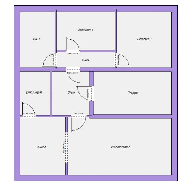

@kaho674/HMW: Ich habe mal zur EG-Eingangs- und Küchensituation eine Alternative gezeichnet. Hier wäre mehr Platz in der Küche. Der Eingang wäre offen gehalten und deshalb vielleicht weniger eng in der Wirkung (obwohl er rechnerisch kleiner ist). Auch dadurch, weil man an der Garderobe nicht vorbei muss. Besser?
Grundriss eines Hauses: zentrale Küche, angrenzende Räume, Maßangaben in Metern.
22.11.13 20:44
Die Wohnung unten ist für die ältere Generation da - so habe ich es verstanden!
Die Variante Eingang EG ist besser, jetzt noch die Trennwand (die ist zu viel und ist Störfaktor) vom Wohnraum weg, Einbauschrank planen und gut ist. Dann auf Barrierefreiheit achten: 150 cm Breite in der Küche, also obere Zeile weg oder schmale Schränke, Türbreite beachten und so weiter. Schlafzimmer ist da noch eine Herausforderung. Erfahrungsgemäss kann man, und vor allem, will man sich im Alter nicht mehr mit Ballast rumärgern und setzt auf andere Prioritäten, deshalb müsste eine schlichte L-Form-Küche ausreichen.

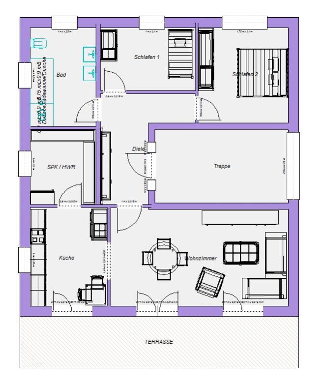

Hi Jim,
sorry, aber ich finde, das ganze wirkt immer noch sehr wie Stückelkram. Muss denn die Schräge im Wohnzimmer unbedingt sein? Also irgendwie bekomm ich die Nord-Süd Ausrichtung nicht raus. Daher ist es schwierig mit Tipps. Allein von der Zimmeraufteilung hier noch mal ein Denkanstoß (Fenster kannst Dir allein den Kopf zerbrechen):
Vorteile:
- richtige Diele mit Garderobenschrank möglich
- Hauswirtschaftsraum / Speisekammer für Waschmaschine trotzdem möglich
- Küche in angenehmer Größe und Format
- Wohnzimmer ist ruhiger - Rückzug möglich
- wenn "unten" Süden ist - Terrasse dort über ganze Länge möglich
Nachteil:
- wenn links Süden ist - Südseite mit Hauswirtschaftsraum verschwendet
- mehr Fläche - teurer da Ecke weg
- Diele dunkel - Licht von Eingang holen möglich (Glasteil in Tür mit hellem Treppenhaus)?

ich dachte nur so: konsequenter Weise könnte man natürlich die Dielen-Wand zu den Schlafräumen weglassen, solange die Statik da mitmacht. Dann ist man flexibler bei der Badgröße und kann dort z.B. auch eine Badewanne möglich machen.
Ich hab mal ein paar Möbel reingestellt, damit man sich das vorstellen kann:
Vielleicht hat jemand ja noch eine hübschere Idee für die Badplanung, da bin ich immer völlig einfallslos.
