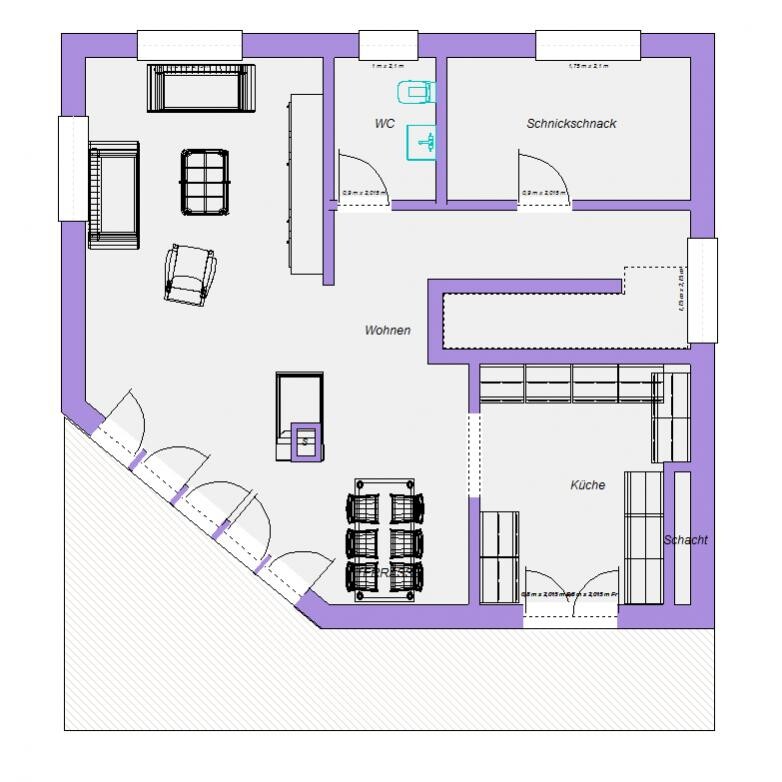

ich habe hier vor einigen Wochen bereits unsere selbst gezeichneten Grundriss-Ideen eingestellt. Nachdem Ihr viele gute Anregungen gegeben habt, sind nun die Grobentwürfe vom Architekten da, die ich gerne erneut zur Diskussion stellen möchte.
Es geht um ein Zweifamilienhaus, eine Wohneinheit im EG (für meine Eltern, spätere Vermietung), die OGs für uns. Das Haus bekommt ein Flachdach. Die etwas unkonventionelle Aufteilung der oberen Wohnung (Gemeinschaftsräume oben, Ruheräume unten) ist von uns so gewollt.
Freue mich auf Eure Kommentare.
Danke, Jim

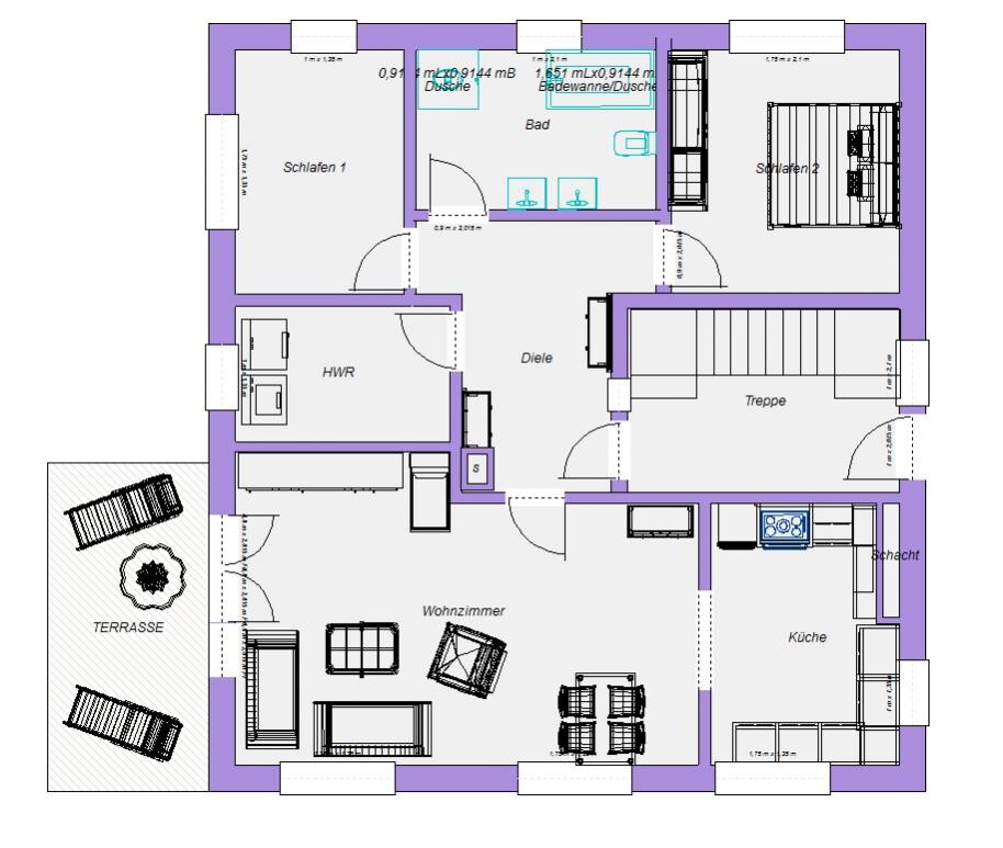

Mein Mann kam gerade vorbei geschneit und guckt, was ich hier treibe. Natürlich hat er auf den ersten Blick ein dickes Problem entdeckt: Das Bad im 1. OG ist direkt über dem Wohnzimmer im EG. Mist. Tja, das wird wohl doch nichts... na dann Gute Nacht allerseits!
27.11.13 22:28
Stimmt, irgendwas ist ja immer... Nun denn, aber immerhin eine gute Grundlage für den Architekt (der natürlich die Vorschläge seiner Kunden liebt )
kaho67428.11.13 07:46

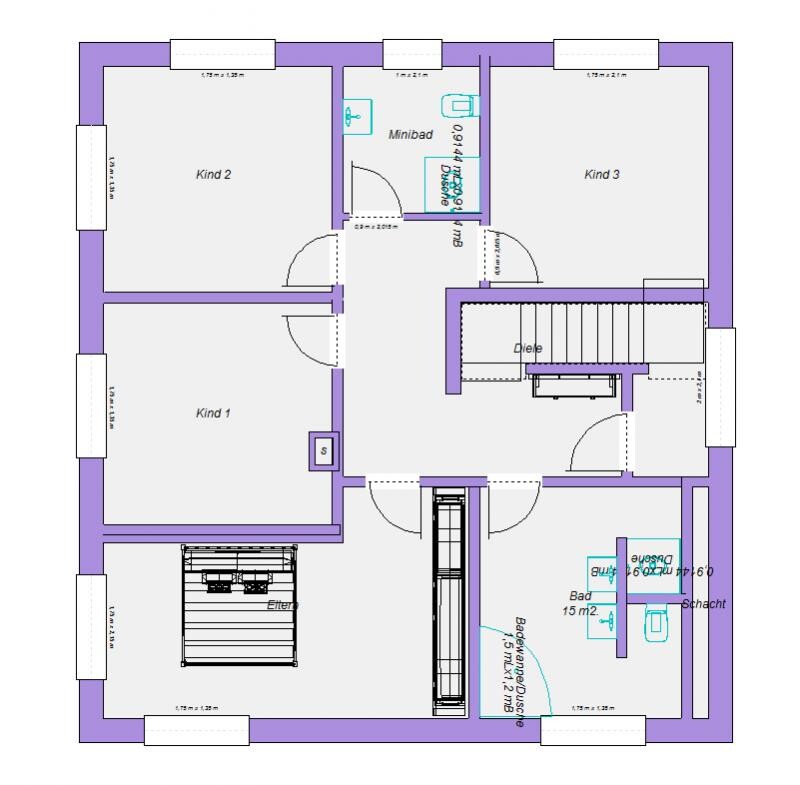

Moin, tja, irgend einen Tod wird Jim wohl sterben müssen. Bedenkt man die Rohre, müssen leider doch einige Zimmer noch mal Plätze wechseln. Ich hab mal nen Schacht eingemalt, damit der Platz später nicht fehlt. Ganz oben tauschen Wohnzimmer und Küche mehr oder weniger die Plätze. Halte ich für undramatisch. Ist sowieso schöner, wenn die Küche mit an der Terrasse ist. Da haben's die Kaffeetasse nicht so weit auf den Balkon.
Im 1. OG ist's nun die Wahl zwischen Skylla und Charybdis. Ich hab nur mal Bad und Eltern getauscht. Das ist natürlich delikat, da dann 1 Kinderzimmer direkt am Schlafzimmer wär. Ich hab da mal die Wand verdoppelt. Ansonsten bliebe die Möglichkeit, das Schlafzimmer mit Kind 3 zu tauschen - der Effekt mit der Vorbeischleicherei an der Treppe wäre dann natürlich aber nicht mehr so ideal.
Im EG hab ich den Vorschlag von ypg aufgegriffen und die Küche etwas verkleinert. Der Schacht ist natürlich dazu gekommen und die Speisekammer vorerst gestrichen.
Was mir jetzt noch Bedenken macht, ist das 1 Bad für 5 Menschlein reichen soll?! Also habe ich den Hauswirtschaftsraum im 1. OG noch in ein Minibad verwandelt. Da dann wieder Rohre im Schlafzimmer darunter wären, musste das Bad und Schlafzimmer im EG noch die Plätze wechseln. Dann könnte man auch ganz oben noch ein Schnickschnackzimmer als Gäste-WC einrichten.
Na, da haste doch genug Stoff für den Architekten, würd ich sagen. Der wird sich freuen.
