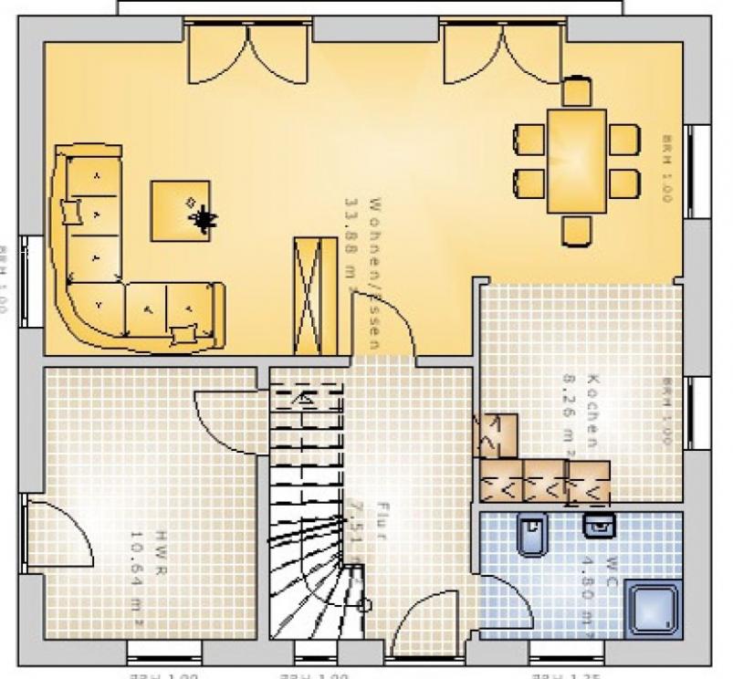

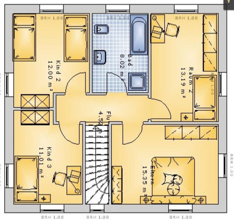

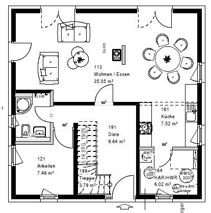

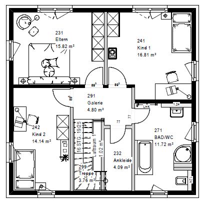

Jetzt benötige ich Euren Rat: Wir bauen eine "Stadtvilla" und dürfen auf unserem Grundstück bis zu 9,5 x 9,5 bauen. Gekauft haben wir ein Haus in der Größe 8,84 x 9,44, was auch zulässig ist. Wir überlegen gerade, ob wir dies noch auf 9,44 verlängern, oder, ob es so auch passt.
Unser "Problem": Mein Mann hat noch 3 Kinder aus erster Ehe, die uns regelmäßig (1x pro Monat und hälftige Ferien) besuchen. Für diese Kinder soll natürlich auch Platz da sein. Ausserdem haben wir noch ein gemeinsames Kind.
Wir brauchen also 4 Schlafzimmer (Elternschlafzimmer, Kinderzimmer, 2 Gästezimmer) und haben gestern die Planung unserer Architektin bekommen in der größeren Variante (9,44 auf 9,44).
Ich selber hatte vor einigen Wochen mal eine Hausvariante auf der Größe 8,84 x 9,44 geplant.
Wir haben keinen Keller geplant (was wohl die beste Variante wäre, aber noch mal 50.000,- € extra sind nicht drin 🙁)
Könntet Ihr einen Blick auf beide Entwürfe werfen und Feedback geben? Danke!
LG
Julia

Musketier05.12.12 14:01
Variante 1 ist sicher das Kataloghaus.
Der Grundriss ist machbar.
Variante 2 habt ihr geplant oder?
1. Die Stelle Treppe/HAR-Tür wird nicht funktionieren.
2. Außentür/WC Tür ist ebenfalls nicht gut gelöst.
3. Die Abflüsse aus dem Bad kommen mitten im Wohnzimmer runter. Besser wäre Bad über Hauswirtschaftsraum.
4. Außenansichten rechts sehen mehr als bescheiden aus hinten muß man sehen
Statt teurem Keller kann man wohl auch die Heizung in eine Garage auslagern. Vielleicht könnte das helfen etwas Platz zu schaffen.
Inwieweit das mit dem Baurecht vereinbar ist, kann ich nicht sagen.
Wo ist eigentlich Norden bei euch?

Was mir beim ersten Entwurf nicht gefällt ist das Gäste-WC welches sich in den Wohnraum reinschiebt...
Desweitern finde ich die Ankleide etwas fragwürdig... ein dunkler Schlauch einmal quer überm Flur? Wenn man sich da drin noch halbwegs bewegen will dann kannst du auch nur an einer Seite Schränke anbringen...

Also bei Vorschlag 1 würd Kind 2 ins Elternschlafzimmer legen.
Das Bad in Kind 2 und aus Bad und Ankleide ein großes Schlafzimmer bauen.

Jaydee05.12.12 19:26
vielen Dank erstmal für Eure Antworten!
Richtig!
Wirklich nicht? Wir sind doch dann schon mit der Treppe sehr hoch, so dass die Tür unter der Treppe wäre ...
Naja, da könnte man ja noch ein bisschen Platz einbauen.
Ich weiß, das stört mich auch. Weiß aber nicht, wie ich es anders lösen kann, ohne die anderen Räume als "Schläuche" zu planen.
Ja, das hatte ich auch schon gesehen.
Die Garage (eigentlich war eher ein Carport geplant) ist nicht direkt neben dem Haus. Weiß nicht, ob dann die Wege zu lang wären. Das könnte ich mal mit der Architektin abklären.
Rechte obere spitze 😉 Das Wohnzimmer liegt also Nord-Westen. Was ich aber nicht schlimm finde. Wir haben momentan eine Süd-Terrasse und da kann man im Sommer meist nicht drauf sitzen, weil's zu heiß ist.

Genau das habe ich auch zu bemängeln. Zusätzlich ist das "Arbeitszimmer", was als Gästezimmer für ein Kind herhalten soll zu klein.

Naja, die Aufteilung oben finde ich jetzt nicht so verkehrt, aber unten ist mir einfach zu wenig Platz 🙁
